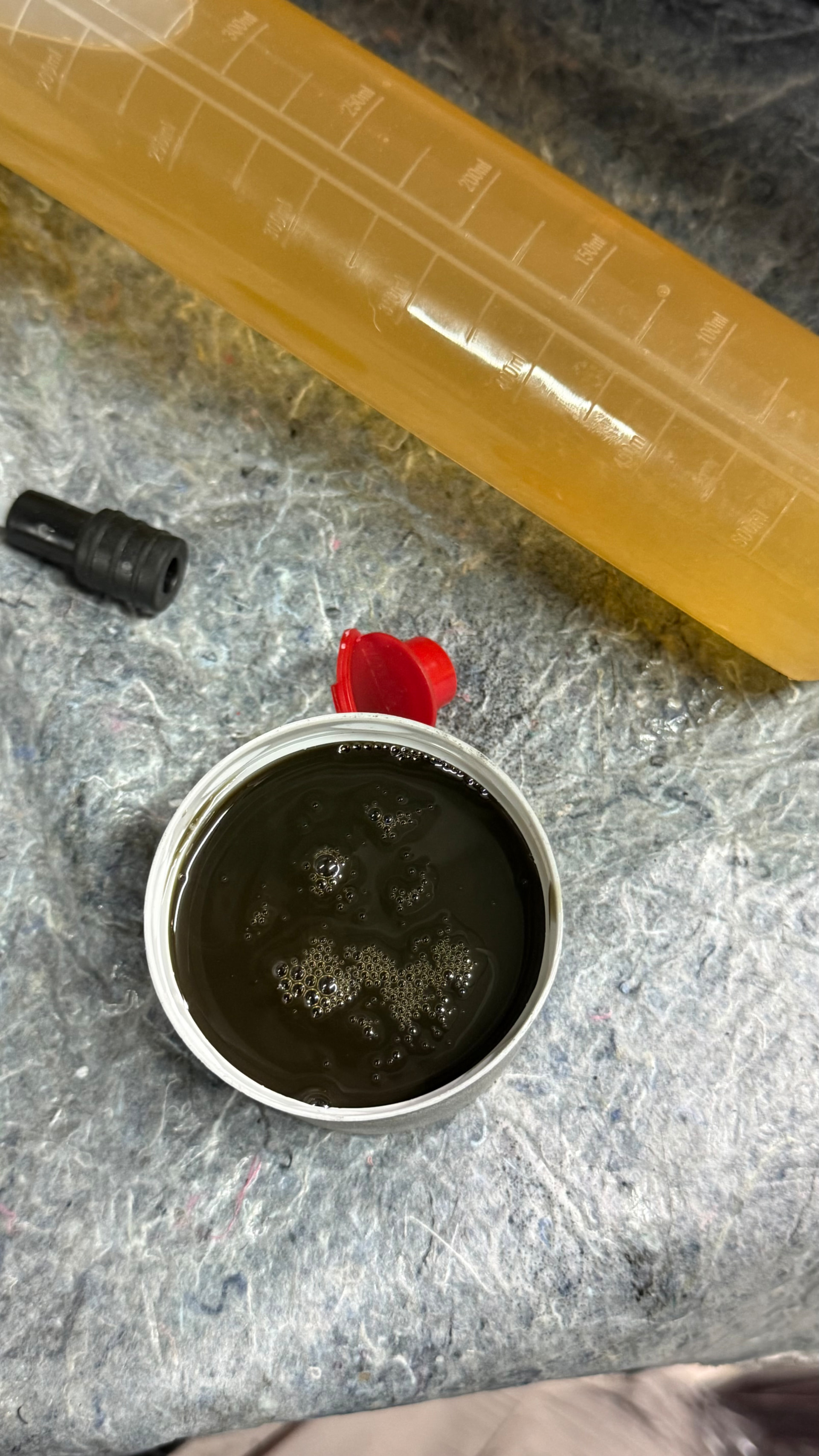

Heute mal Getriebeöl erneuert , schon ein unterschied :open_mouth:
