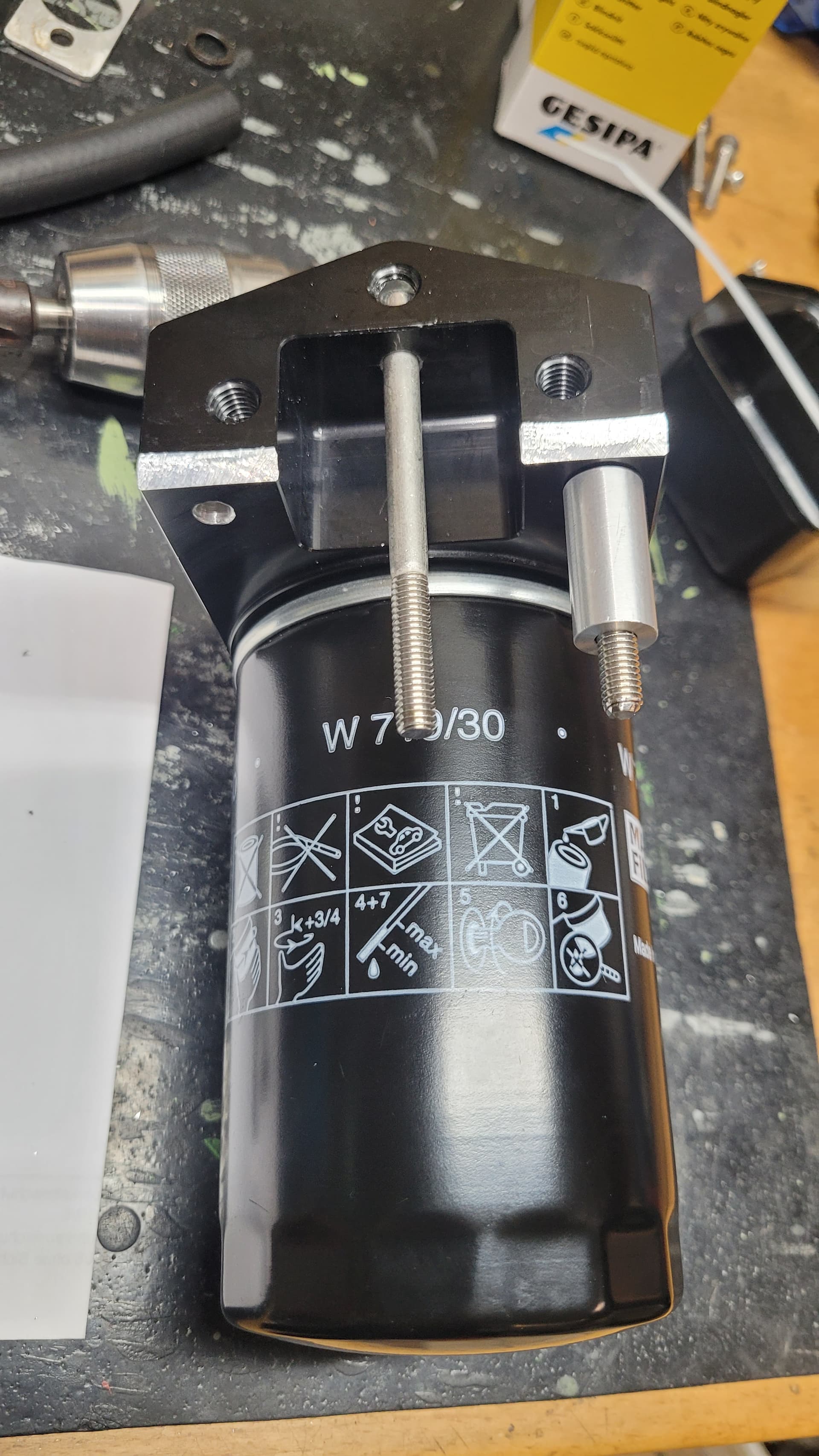

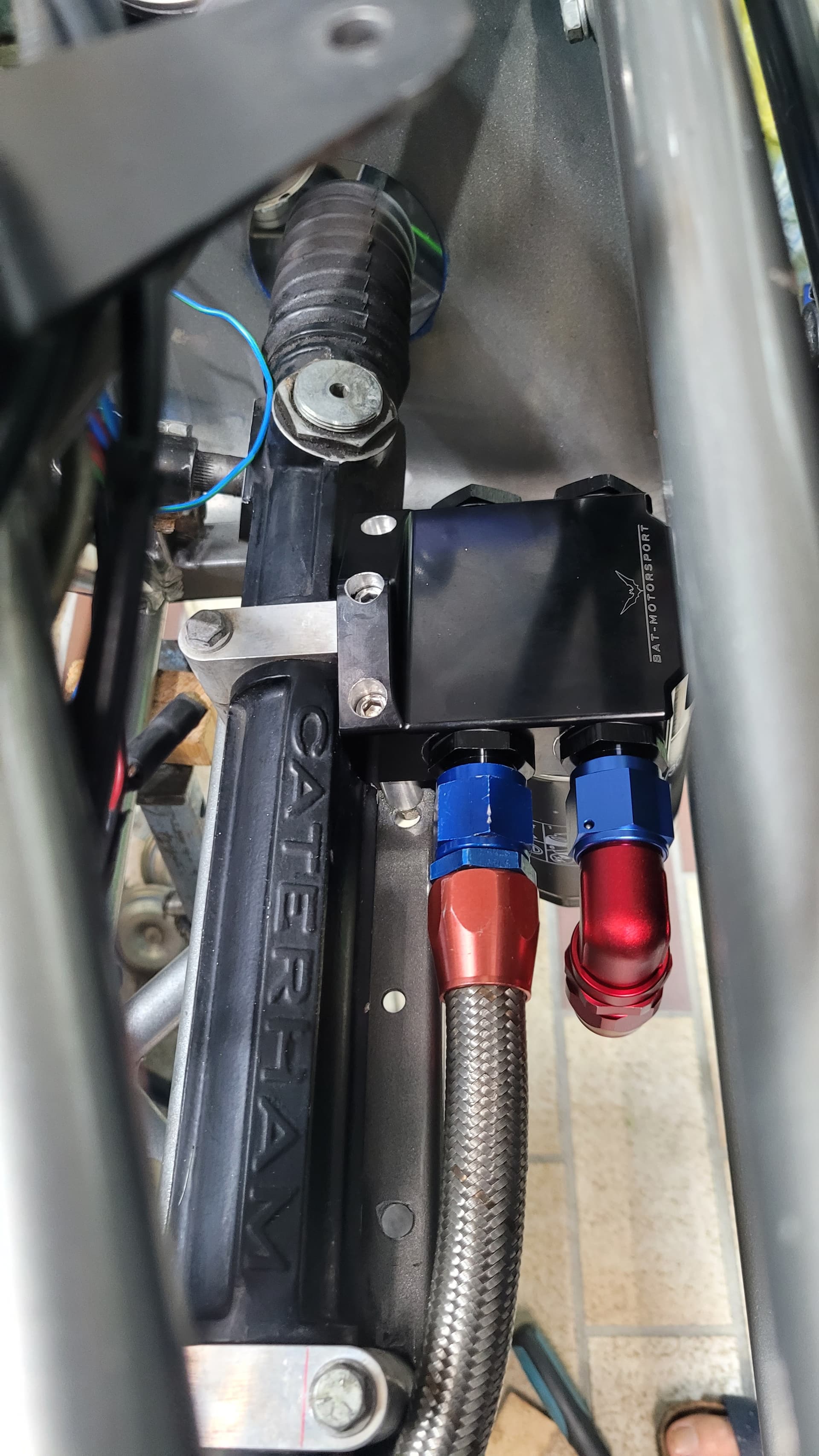

Ich brauchte mal eine Pause von der Revision meines Kabelsalates.
Zur Abwechslung habe ich dann den Ölfilterhalter montiert.
Hier mal ein paar Bilder davon.

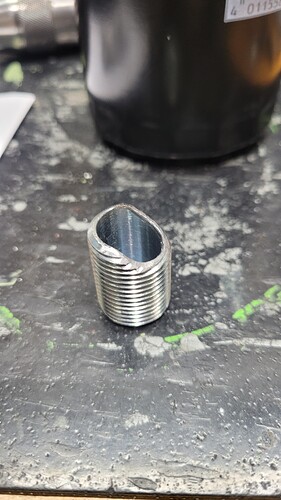

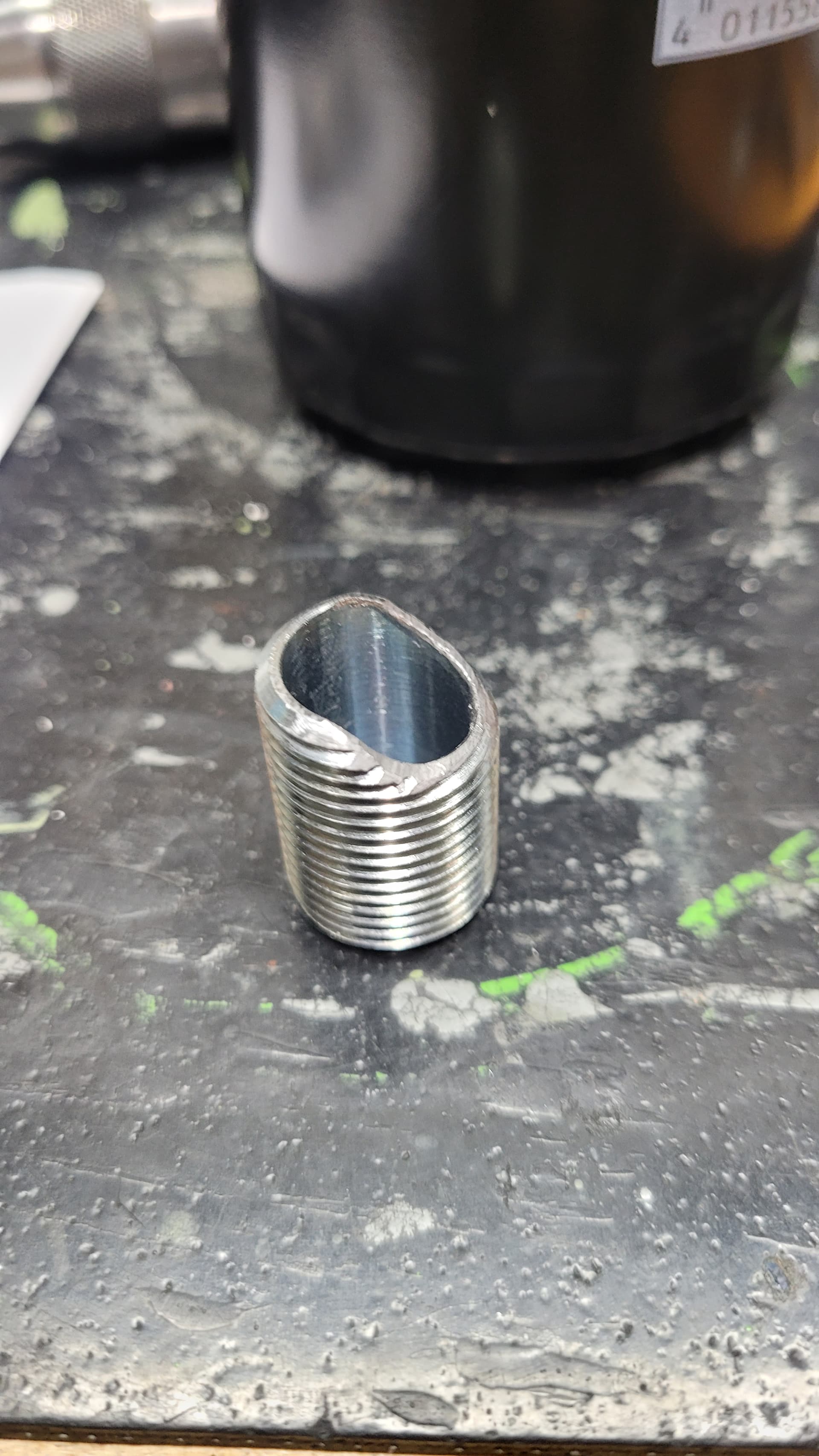

Vor der Montage habe ich noch den Gewindestutzen ertwas bearbeitet.
Ist ein bisschen umständlich da ich immer nur ein Bild hochladen darf.

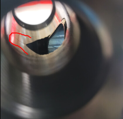

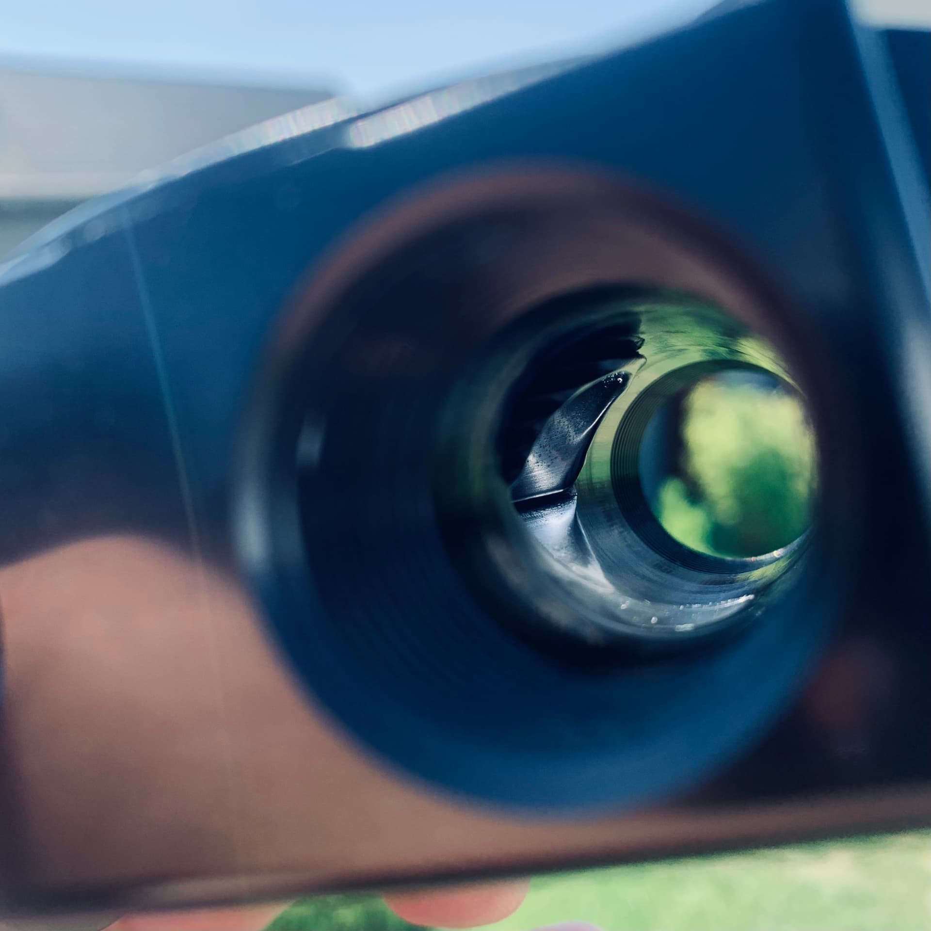

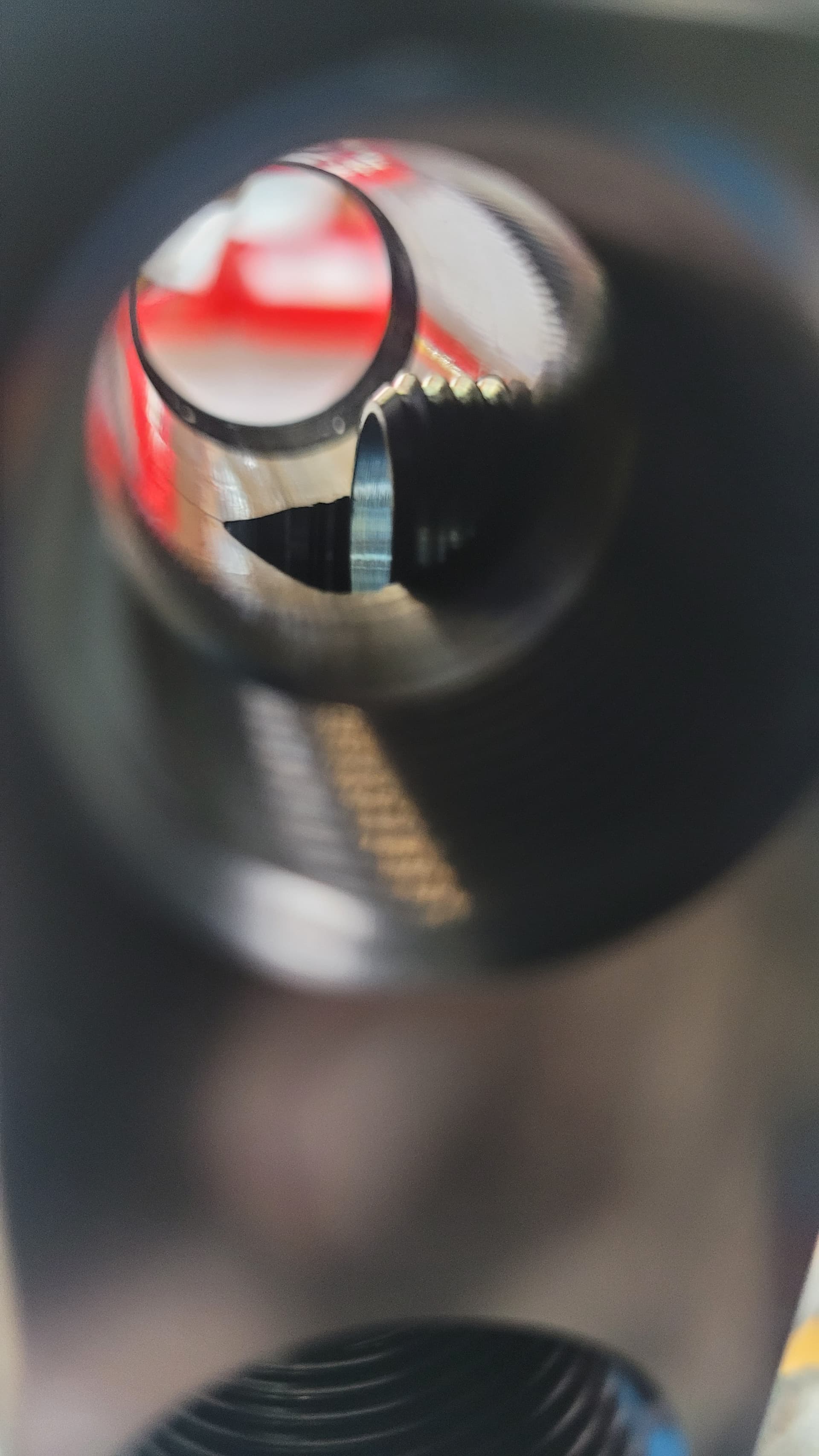

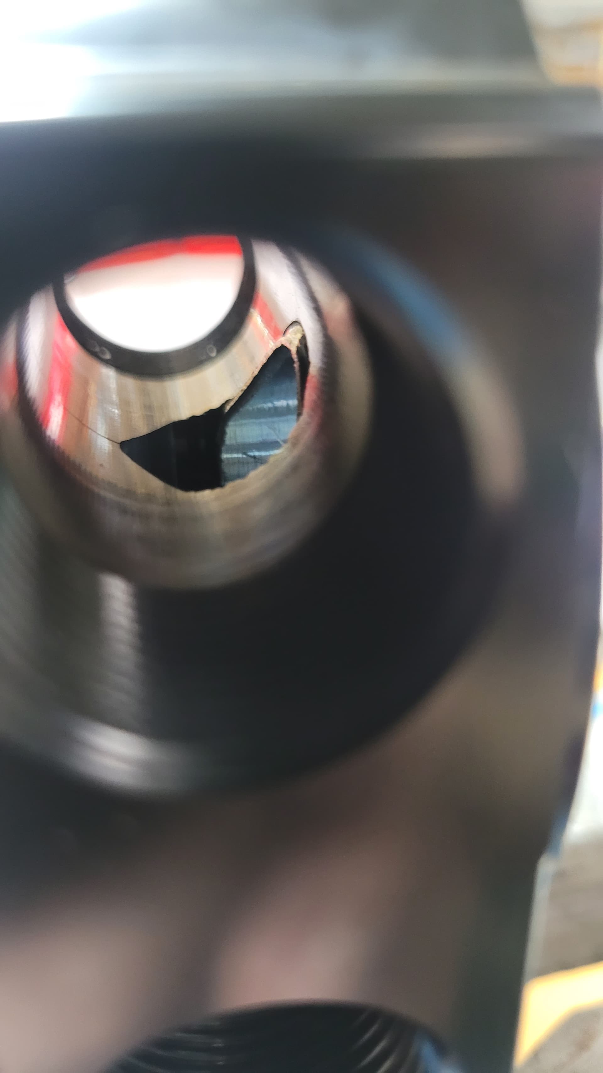

Moin Göran, täuscht das auf dem Bild, oder ist da im Gehäuse ein Haarriss?
Moin Carsten,
Deinem Adlerauge entgeht ja garnichts. :+1:
Das sieht in der Tat sehr verdächtig aus. Da werde ich nachher gleich mal prüfen.
Ist zwar ein Neuteil, aber man weiß ja nie.

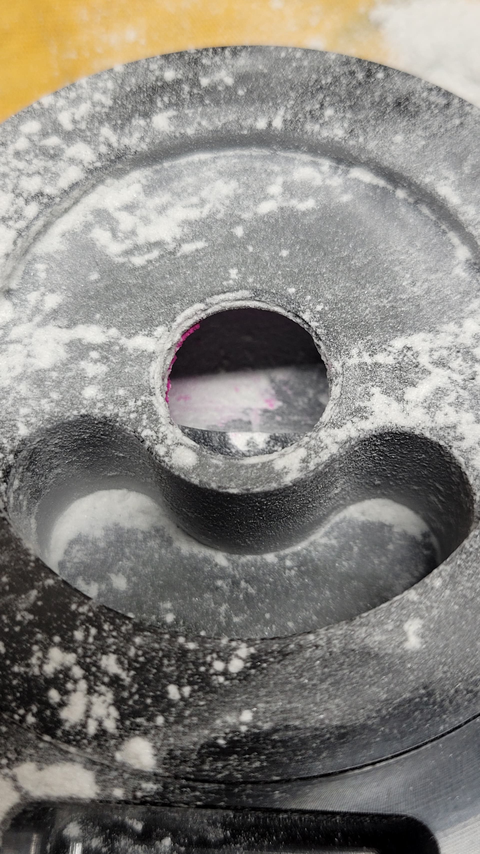

So, die Rissprüfung hat nichts ergeben.
Ich vermute, dass die Bearbeitung von beiden Seiten erfolgt ist. Die “Kante” ist dann auf Fertigungstoleranzen zurückführen.
Aber besser vorher noch einmal prüfen :wink:
