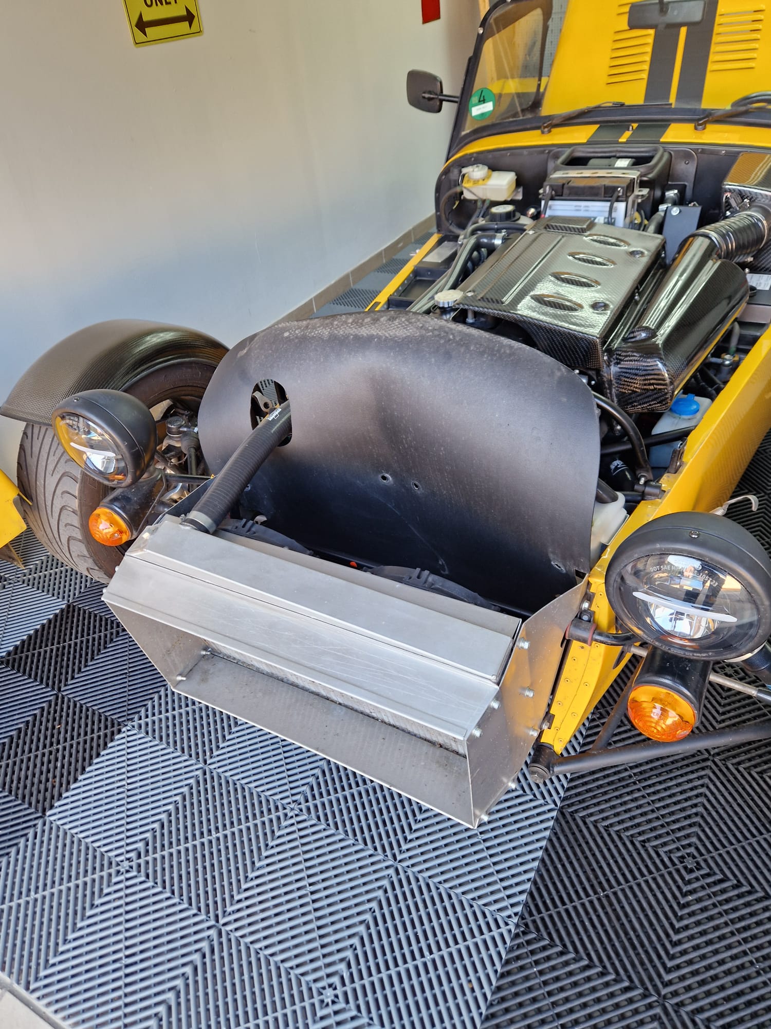

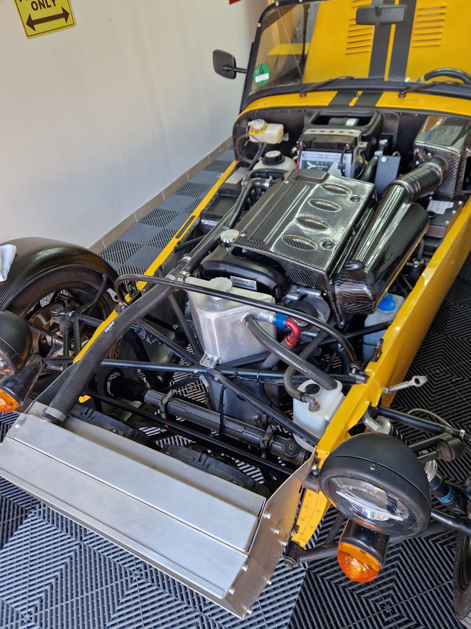

Mein 485 hat eine zusätzlich verbaute Öltemperatur Anzeige. Heute ein Ründchen gedreht und Wassertemperatur ca. 70° - 80° Öltemp bei ca. 90°, soweit alle OK. Von jetzt auf gleich springt die Öltemp auf 140° und bleibt egal bei welcher Fahrweise dort.
Auf einem relativ langen Bergab Stück einfach im Standgas laufen lassen Wasser reagierte sofort und ging runter Öl blieb auf dem Wert. Zuhause mal die Nase abgenommen und dabei fiel mir auf, dass hinter dem Kühler eine Verkleidung ist, die es nicht zulässt, dass die Kühlerluft nicht in den Motorraum strömt sondern oben aus der Nase. Ist das sinnig?
War schon beim CSR so.
Hab ich rausgenommen und die alte oben geschlossene Nase montiert.
Deine 140C Anzeige ist bestimmt nur ein Sensor/Masse/Stromproblem. Wenn du einmal Zündung aus- und eingeschaltet hättest, wär die Temperatur vermutlich wieder kurz io gewesen.
Die Luftleitbleche im Motorraum finde ich mega cool, die würde ich auf jeden Fall so lassen.
