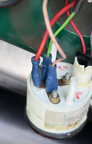

So, alles durchgemessen …
Sensor hat Widerstand, Kabel bis zum Instrument hat kein Widerstand …
Instrument zuckt wenn ich es direkt an 12 V halte (Masse und +).
Aber im eingebauten Zustand keine Reaktion …
Also Masse überbrückt - kein Unterschied.
12 V überbrückt - es zuckt und zeigt was an.
Also morgen Scuttle ab und gucken, wo der Saft herkommen soll …

Hallo Andreas,
du brauchst auf jeden Fall Zündungs - Plus am Instrument. Es kann ein grünes Kabel sein, dann ist es abgesichert oder ein weißes Kabel, dann eben nicht. Woher das jetzt kommt ist natürlich schlecht zu beantworten. Ich vermute jedoch, es ist irgendwo von einer der anderen Anzeigen oder Schaltern abgezweigt d.h. es ist grün.
Grün ist das Kabel zum Geber, Rot ist Masse und Rosa +
Interessante Farbgebung…
Das heißt, wenn du die Zündung einschaltest, hat der Rosa keine Spannung ?
ja, so ist es.
Ist schon gemein.

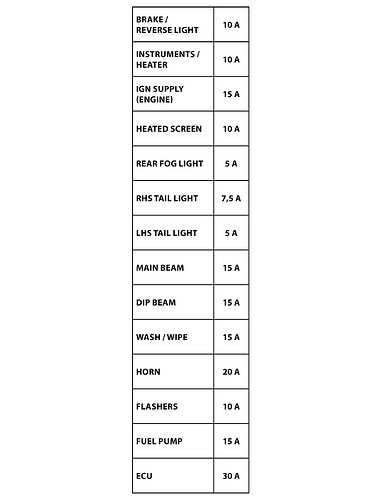

Wenn eine Sicherung durch ist, die man sowieso nicht braucht ( Washer/Wipper) und da auch die 12 V der Öltemp.-Anzeige hängt.
Aber mal ne Frage:
Ist das nicht die offizielle Belegung?
Weil, bei mir ist die dritte von unter die Kraftstoffpumpe …
Und das hab ich bestimmt nicht geändert.
10 Assembly Guides aus verschiedenen Jahren, unterschiedliche Motoren und Kabelbäume…
Rot als Masse ist schon sehr eigenwillig… :face_with_peeking_eye:
