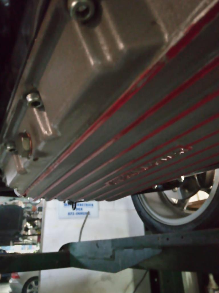

Kann mir bitte jemand sagen welches Drehmoment die schrauben
bekommen.
Habe gelesen kurze Shrauben25 Nm ?
Lange Schrauben 30 Nm ?
oder doch nur 10 Nm ?
Bin etwas Verunsichert mochte nix abreißen
Gruß Jürgen

die angegebenen 25/30 Nm gelten nur bei der originalen Rover Alu Ölwanne OHNE Dichtung!
Die Caterham Ölwanne bekommt die spezielle Dichtung aus dem gleichen Material wie die Ventildeckeldichtung, daher sind 10 Nm eigentlich völlig ausreichend. Schon ab 20 Nm wirst Du je nach dem wie die Vorgänger gearbeitet hatten Helicoils brauchen.
