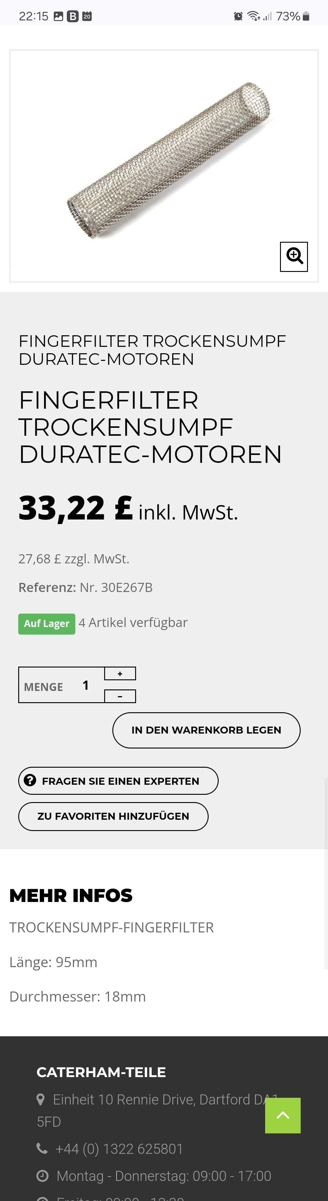

Kann mir jemand sagen, was sich hinter der blauen Verschlußschraube (in Fahrtrichtung links) befindet?
Ist da ein zusätzliches Ölsieb drin?
Hätt es gerne gewußt bevor ich dran drehe…

Kenne den Duratech nicht, aber ich vermute das das eine nachgerüstete Ablassschraube ist.
Da sollte kein Sieb dahinter sein.
Im Wikki gab es doch mal die Aufbauanleitungen…?!
Da ist ein Sieb drin, zumindest bei meinem Cat
Hab einen neuen 340er ohne Tockensumpf, der hat das auch. Ob das Sieb irgendeinen Nutzen hat, weiß ich nicht. Ich reinigte jedenfalls das Sieb und zog die Verschlußkappe mit 50 Nm fest.
