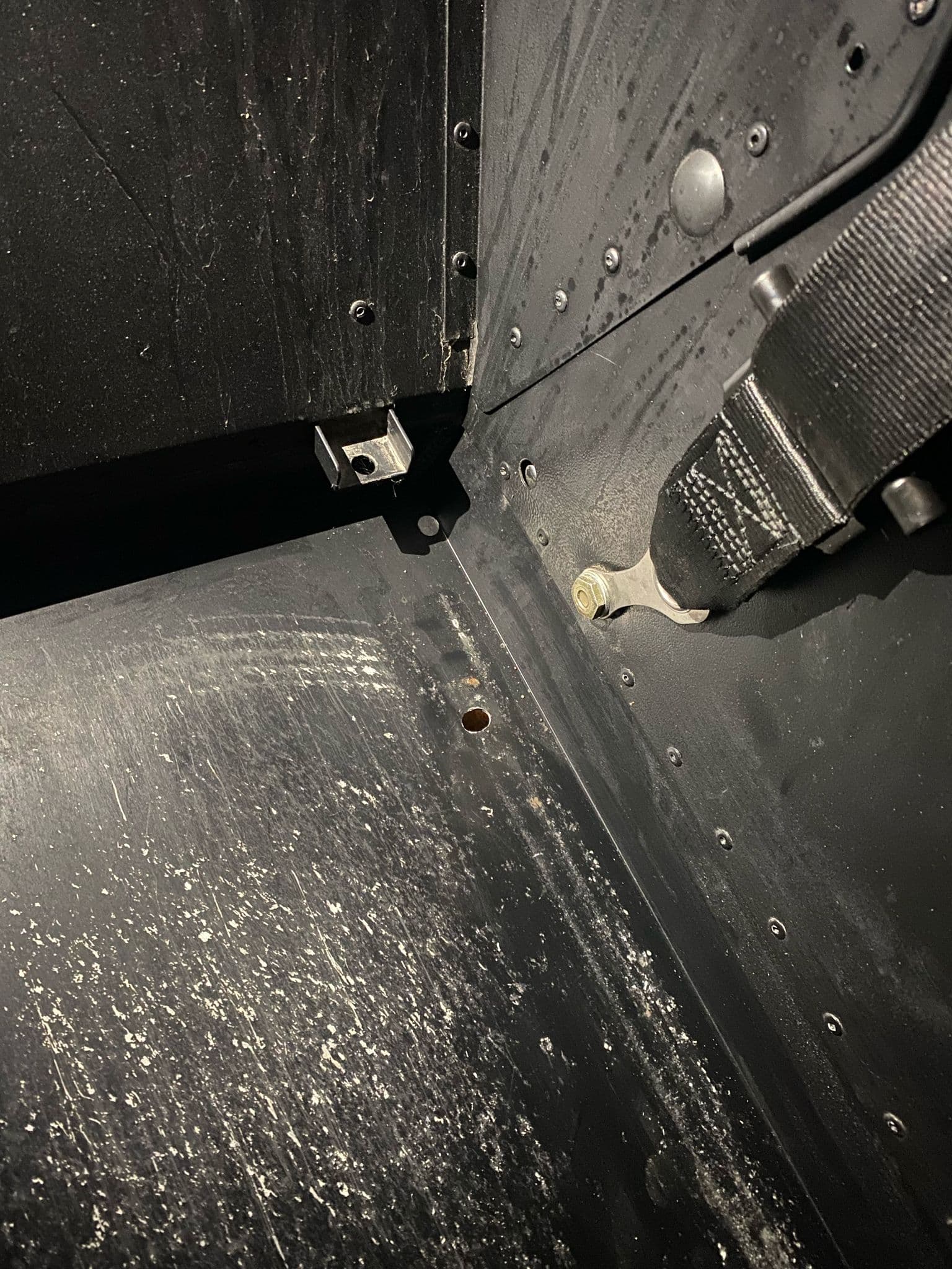

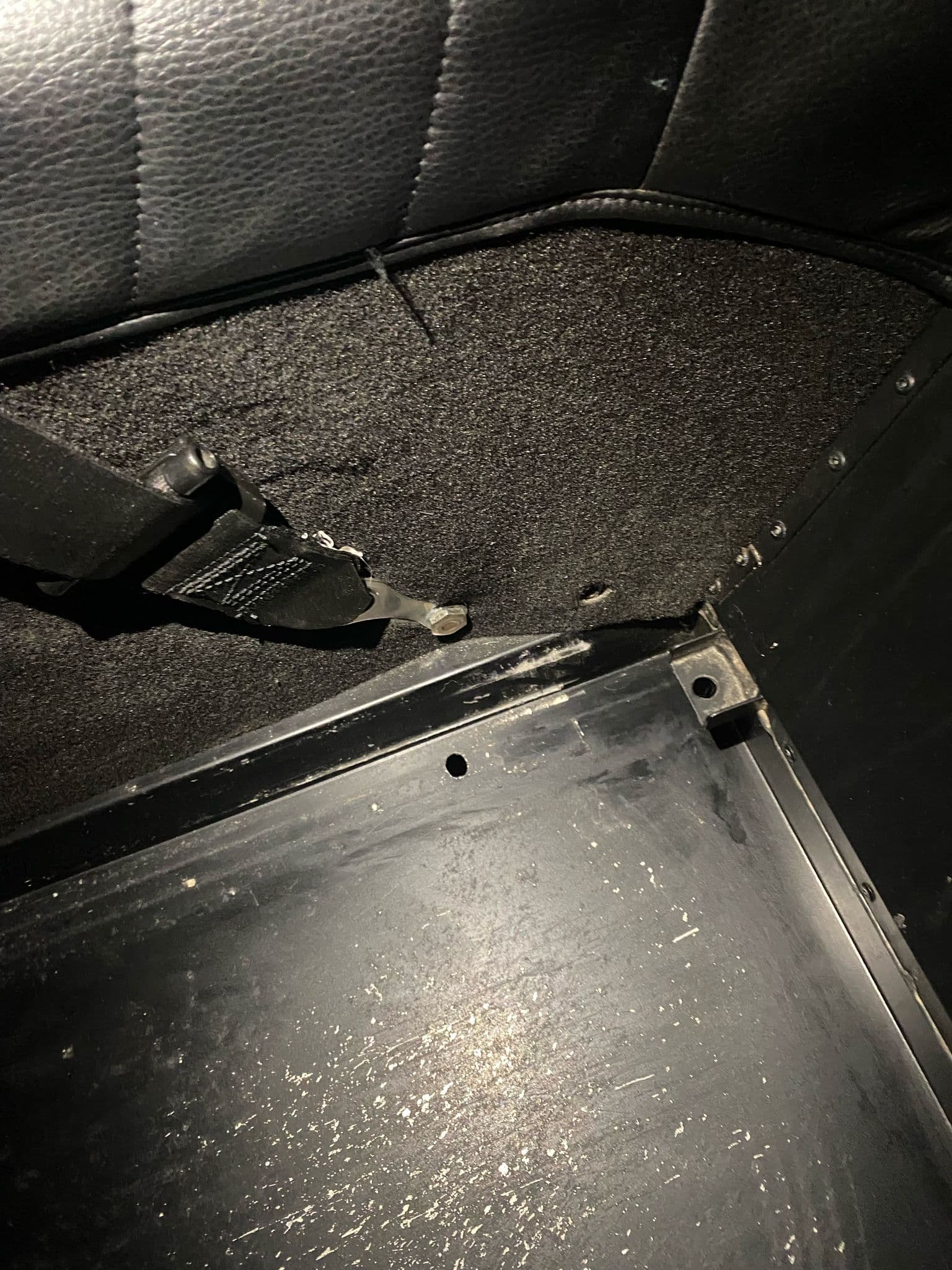

Die Caterham- als auch die Schroth-Gurte haben beide die selben Anschlagspunkte. Die Schultergurte werden (wie von Andreas im Call erklärt) oben durch die Kofferraumabdeckung in den Rahmen geschraubt. Wenn man einen FIA-Bügel hat, ist das ne gewaltig enge Sache wegen den Verstrebungen, passt aber. Am Beckengurt wird der Gurt links und rechts auch in vorgesehene Löcher mit Gewinden geschraubt, auch im Rahmen, nicht in der Bodenwanne (das wäre m.E. gefährlich, da nicht sonderlich stabil). Während die Schroth-Gurte im Gelenk starr verschraubt werden, lassen sich die Caterham-Gurte bewegen/drehen. Der Caterhamgurt neigt im Beckenbereich während der Fahrt durch Vibration etc etwas zu rutschen, was dazu führt, ihn während der Fahrt über die Schultergurte zu straffen. Damit zieht man sich das Gurtschloss hoch. Im schlimmsten Falle besteht die Möglichkeit, dass du unter dem Gurt hindurchrutscht, wenn du irgendwo gegen krachst. Soweit ich das richtig verstanden hatte, soll das Gurtschloss etwas über der werten Natur des Mannes sitzen und dort ordentlich festgeknallt werden. Ich justiere das vor jeder Fahrt. Anschließend werden die zu diesem Zeitpunkt locker sitzenden Schultergurte festgezogen.

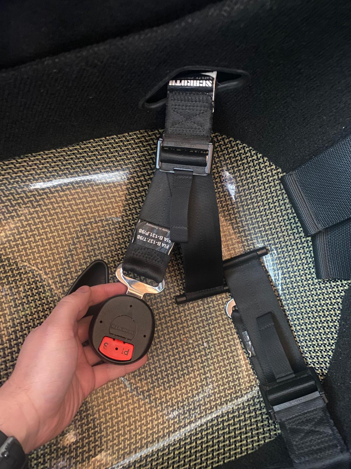

Wichtig ist bei den Schroth-Gurten, dass man sie sich nach Möglichkeit mit der “Pull-Up” Funktion fertigen lässt, da sie sich dann im Becken nach oben, und nicht nach schräg unten festziehen lassen. Gunther Schleyer von CCK hat mir diese fertigen lassen. Hier ein Bild dazu:

Mal ne Frage . Wieviel Prozent haben denn den Druckknopf . Ist schon mal jemand ermahnt worden wegen dem drehknopf . Beim tüv hat keiner was gesagt
Habe kein COC, noch Einzelabnahme und Drehverschluss.

Habe den Sitz mal rausgenommen und die Verankerungspunkte fotografiert:
