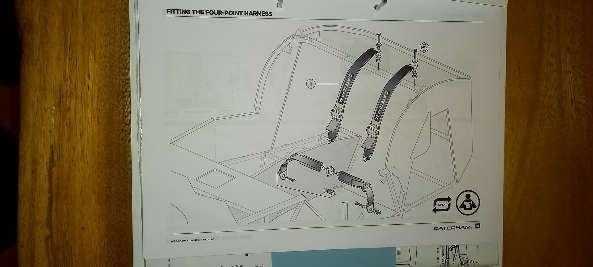

Wie am Sonntag schon mal angesprochen, meine Gurte sind nun da.
Mit im Paket sind auch die Schrauben zum befestigen.
Nun habe ich aber 2 Fragen hierzu:
  1. sind die Schrauben so korrekt „bestückt“ (ja die Ösen der Gurte fehlen)
  2. Welches Anzugsmoment bekommen die Schrauben?
  1. ja, ggf. zu lang, die langen
  2. fest …
Oben habe ich Platz, daher denke ich nicht, dass die langen Schrauben ein Problem darstellen.
Lt. Assembly Guide 61NM.
Je nach verbautem Bügel (FIA) geht es bei einer Schraube eng zu, deshalb sind die so.

Auf der Caterham gibt es eine Anleitung zum Bausatz mit Suzukimotor. Ich denke die Sichetheitsgurte werden in allen S3 Gestellen gleich eingebaut. Im Angang stehen da auch Daten zu den verwendeten Schrauben.

Danke dir für die Verlinkung, dies bestätigt mir nochmal, dass ich die ganzen Distanzhülsen etc. Richtig verbaue.

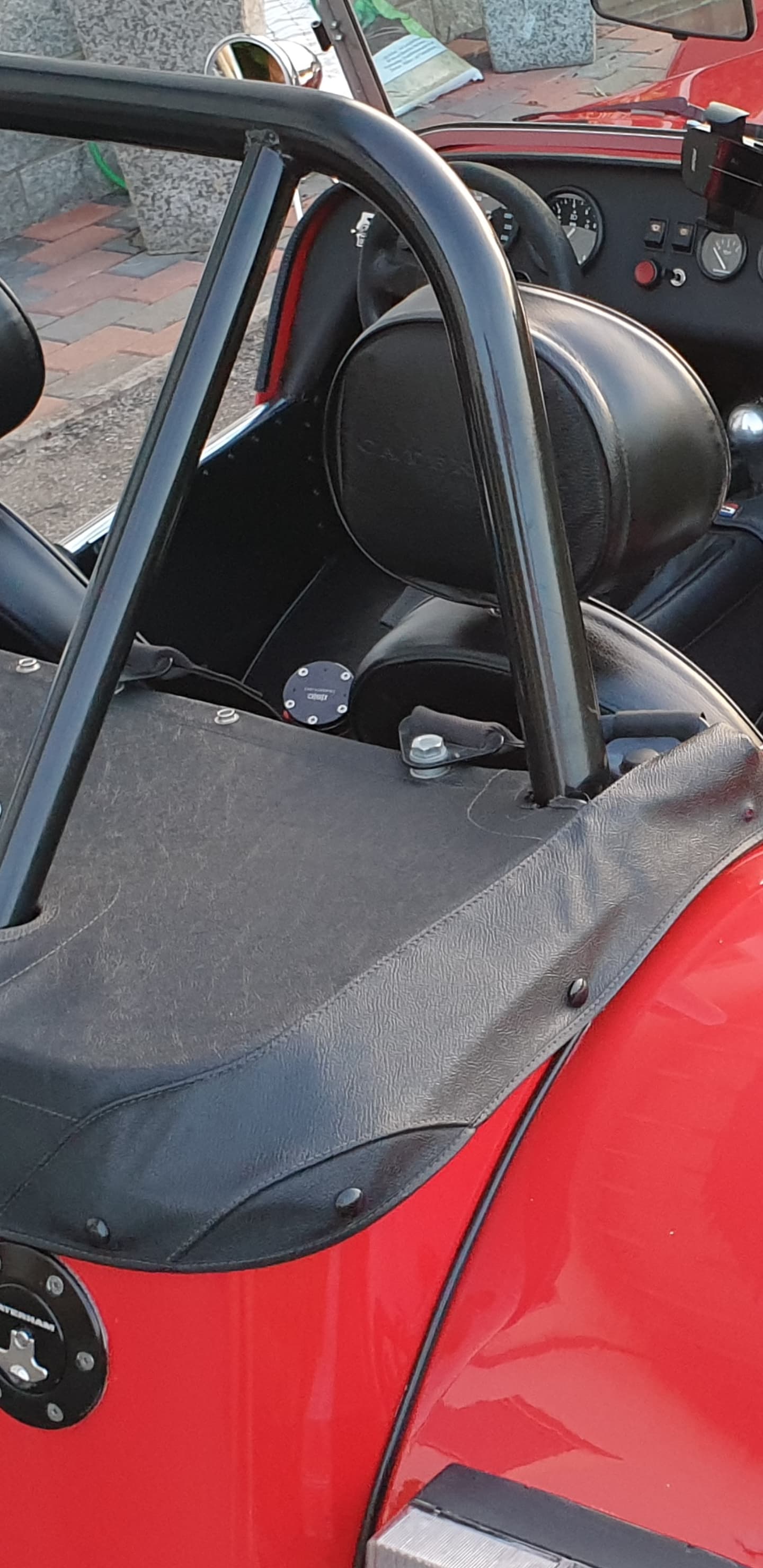

Auf die Gefahr hin, das Thema nun Off topic zu machen: ich habe beide im SV drinnen. Den Normalen 3 Punkt, als auch den Caterham 4 Punkt, aber mit dem “Drehverschluss”.
Hab den allerdings schon so gekauft. Hintergrund war wohl, dass dieser Drehverschluss eig. Nicht erlaubt ist.
Aber gut, auf dem Bild sieht es ja nach dem “normalen” Verschlusssystem aus.

Hab mal in die Galerie geguggt und was rausgesucht. Nur falls es hilft:

Grüß dich Mark,
der Beckengurt des Hosenträgergurtes neigt dazu hochzurutschen, oder wird mit den senkrechten Gurten nach oben gezogen Würdest du die hinteren, der untren Befestigungspunkte verwenden würdest du diese Tendenz verstärken.
Wie lang die Schrauben sein dürfen, lässt sich messen. Sie müssen mindestens 3 - 4 Umdrehungen in der Mutter machen, um die nötige Spannung aufzubauen ( wenn ich Paul Köln richtig verstanden habe; und der muss es wissen).
Die Sorge, dass die Schraube nicht im Falle eines Unfall ab- oder ausreißt habe ich nicht. Auch wenn bei einem Unfall sehr hohe Kräfte einwirken können, müsste dein Körper in irgendeiner weise die Gegenkraft aufbringen um diese Schraube abzureißen. - Will ich mir nicht vorstellen.-
