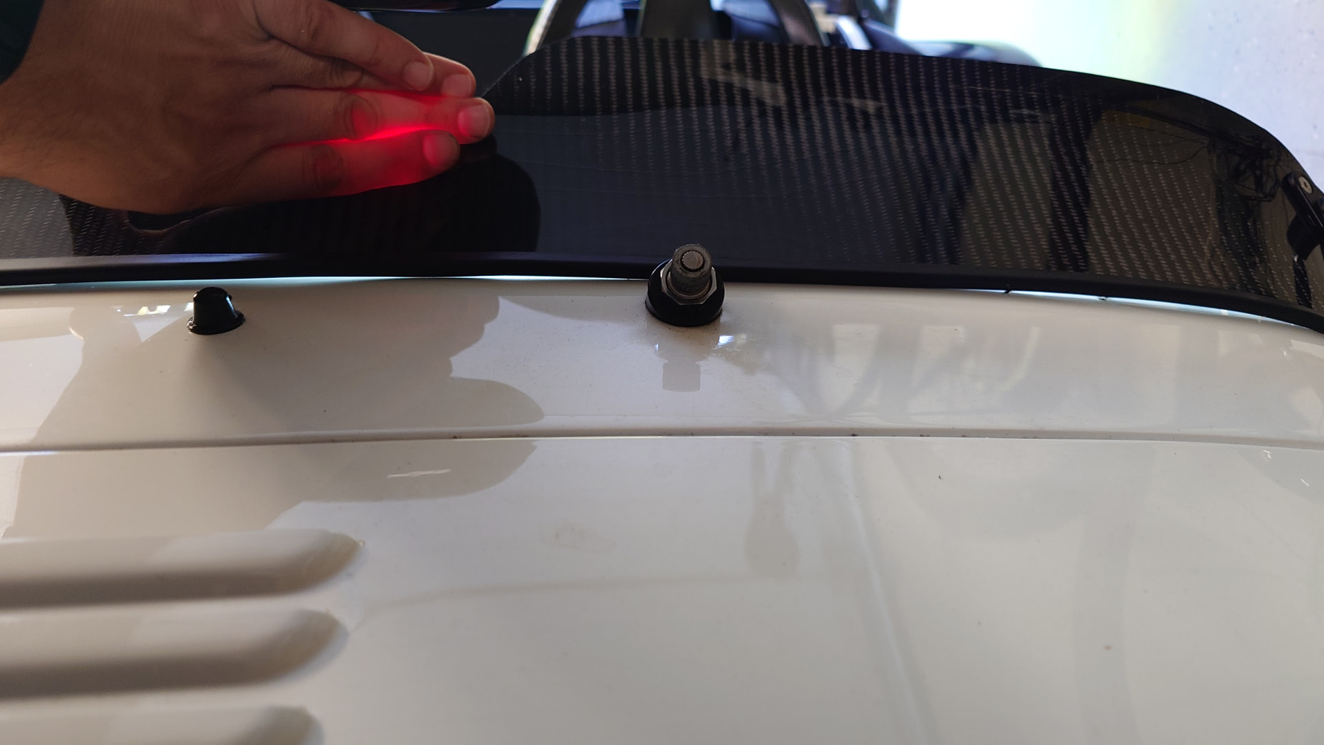

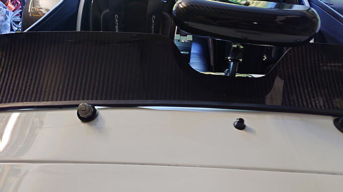

  1. Der Mittelteil mit den “Poppern” liegt nicht parallel auf dem Scuttle. Dadurch wird der Aeroscreen in der Mitte hochgedrückt.
  2. Allgemein will der Aeroscreen nicht so richtig auf dem Scuttle aufliegen.
Wer hat schon Erfahrungen mit dem Caterham Kit? Ist das normal? Kann ich das noch beeinflussen?
Vielen Dank schonmal,
Christoph

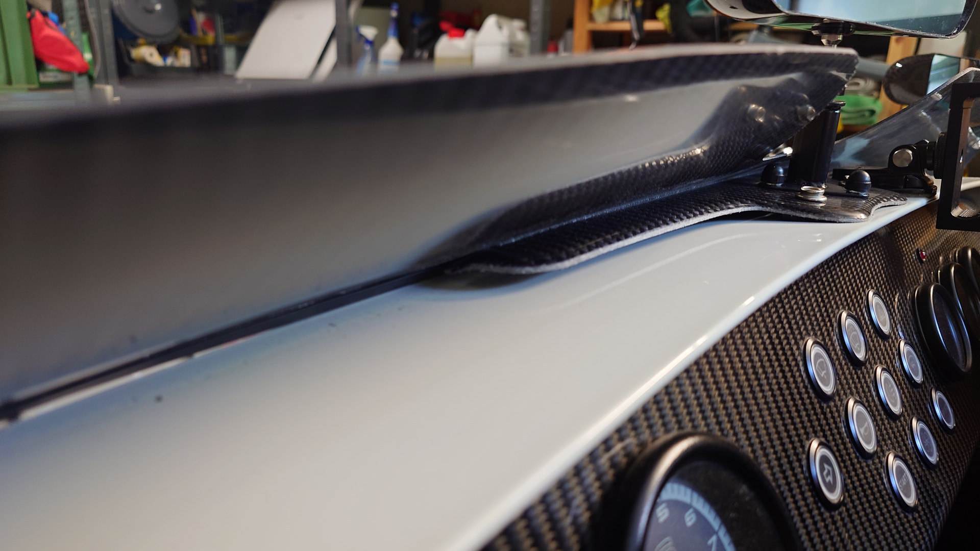

Hallo Christoph!
Dass der Aero nicht perfekt aufliegt, kenne ich - die Gummilippe schützt den Lack / das Aluminium. Diese kleinen Schlitze machen aber nichts aus, pustig ist doch so oder so.
Beim Mittelteil würde ich aber aufpassen, das Ding kratzt langfristig deinen Lack an der Stelle kaputt. Hast du mal versucht, ihn nur an den Poppern zu befestigen und dann an den Enden etwas zu bewegen? Dadurch kannst du vielleicht sehen, wie der Aero befestigt werden müsste. Ich musste die Bohrungen an den Enden etwas ausschleifen mit einer Dremel, um ihn etwas weiter hinten befestigen zu können. Dadurch kam er dann hinten etwas hoch und vorne etwas runter.
Ein Klebestreifen würde ich aber schon mal an die Stelle machen, wo der Aero auf der Mitte aufliegt!
Liebe Grüße
Nils
Ich glaube, bei der Geometrie gibt es keine perfekte Aerolippe.
Ich hab mir örtlich Schaum unterlegt.

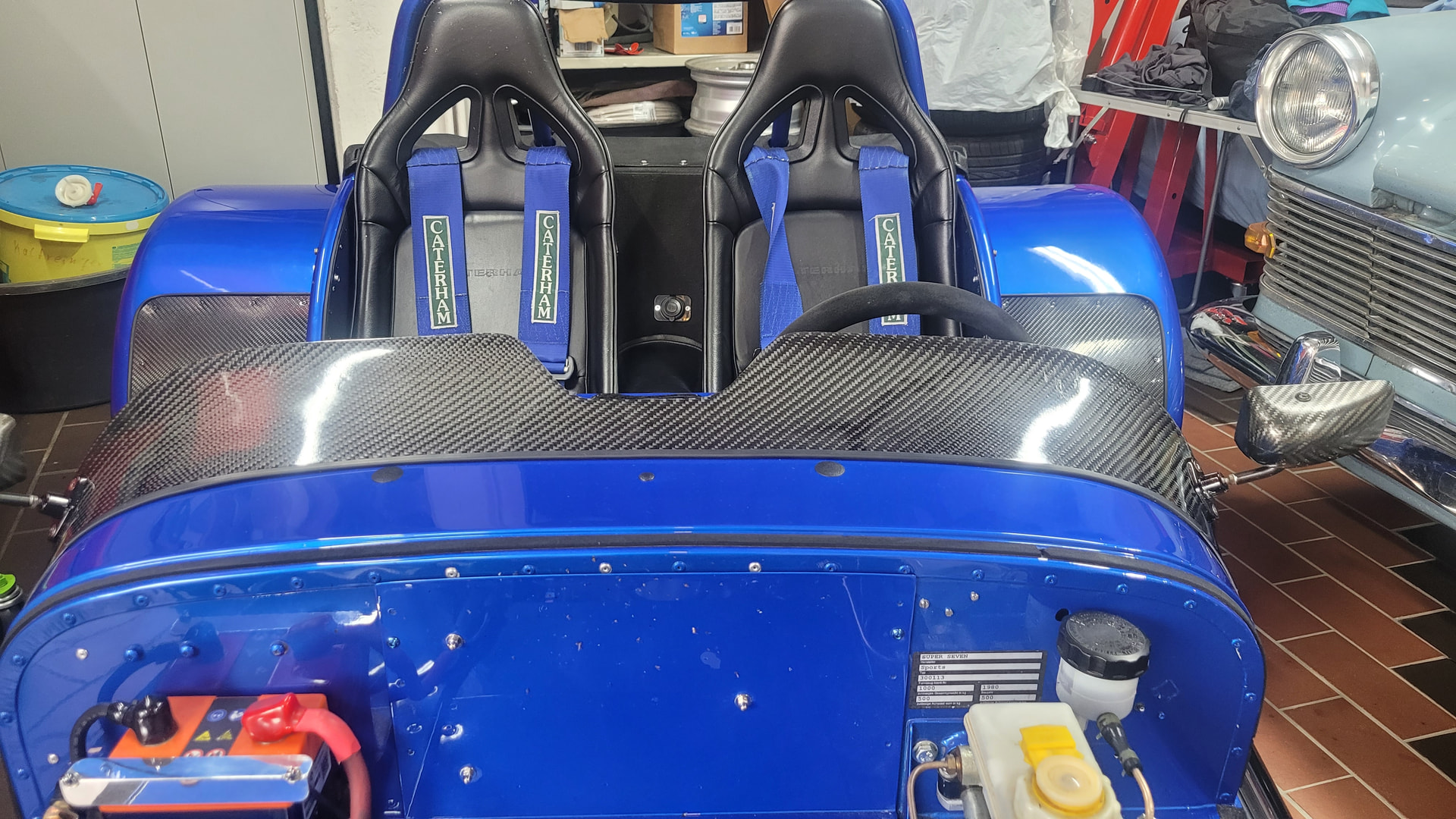

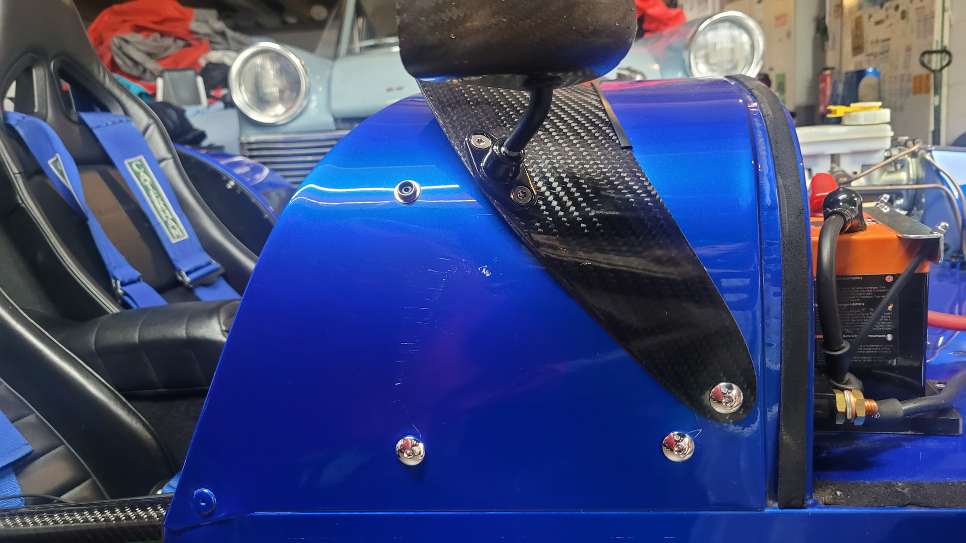

Ich habe bei mir ein Kohle-Aeroscreen von Christof Rothe verbaut. Da musste einiges geändert werden. Im Prinzip hat das Ding nicht richtig gepasst. Zum Vergleich ein original Composite Aeroscreen von Caterham hat wesentlich besser gepasst.
Jetzt nach dem anpassen ist alles gut.
So sieht’s jetzt aus.
Da irgend jemand bei der Scheiben Montage recht herzlos vorgegangen war, sieht der Lack von meinem Scuttle sowiso nicht mehr schön aus. Insofern was das neue Loch für die Befestigung nicht so schlimm. Unser Aeroscreen steht dadurch zwar etwas flacher, ist für uns als "Helm - Fahrer egal. Passen tu es jetzt schön.
