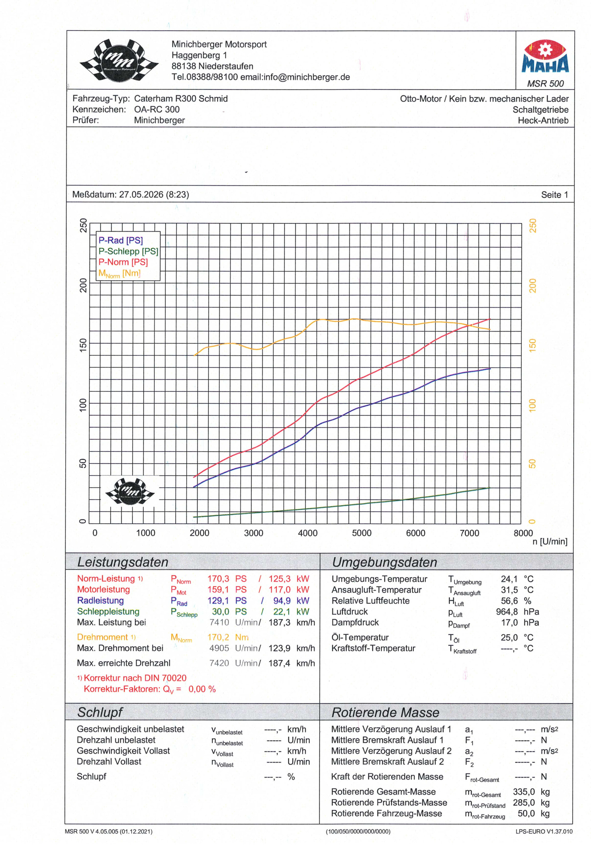

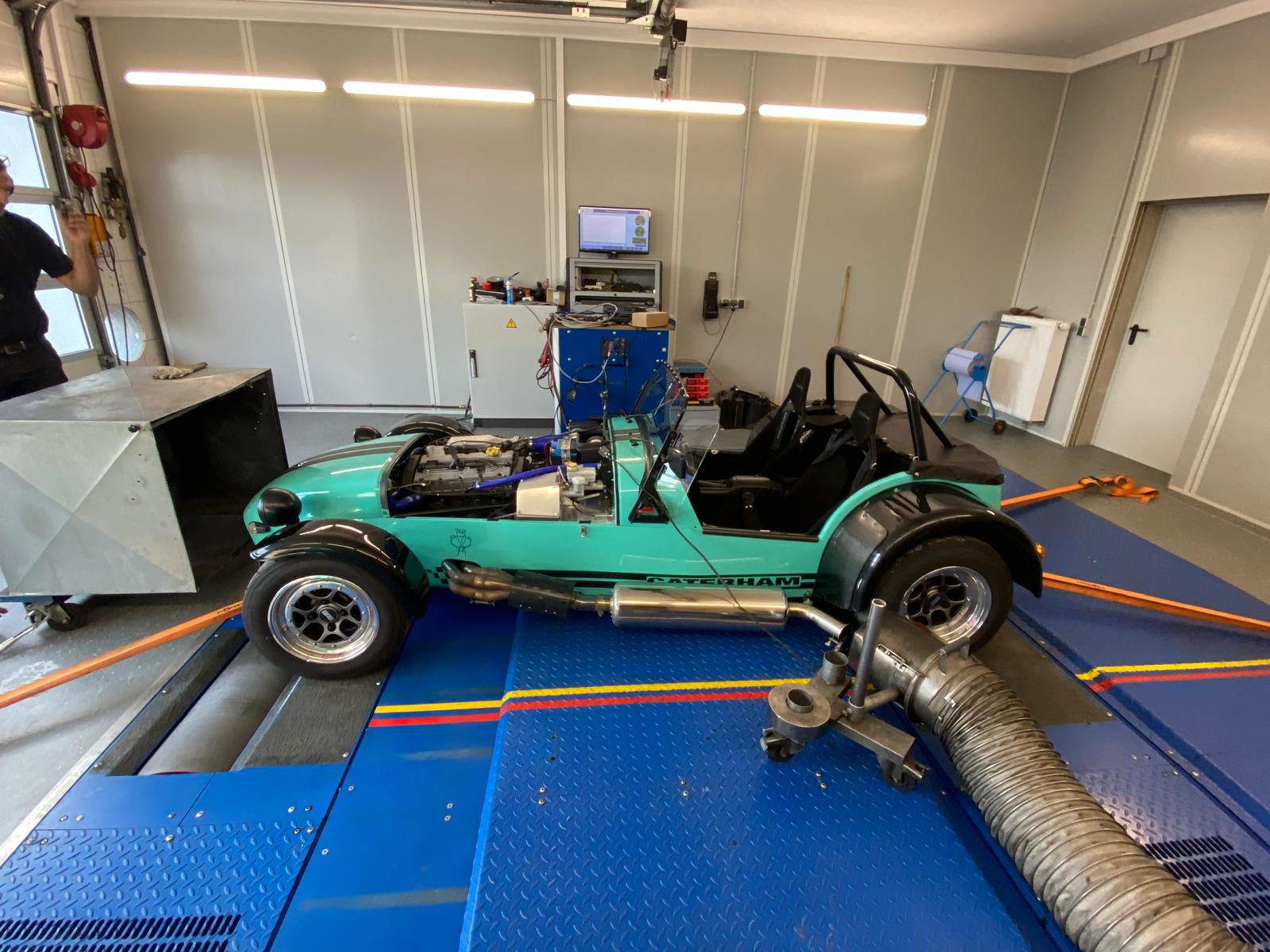

Gestern war ich mit meinem R300 1.8 VVC bei Minichberger Motorsport in Sigmarszell.
Die haben einen neuen MAHA Prüfstand, ich war gespannt auf das Ergebnis meines 1.8 VVC Bj. 2005. Es kann sich aus meiner Sicht gut sehen lassen: 170,3 PS Normleistung und 170,2 Nm Drehmoment.
Die Leistungsangaben von Caterham waren ja schon immer eher sportlich optimistisch, daher passt das fur mich.
Ein paar Modifikationen haben etwas nachgeholfen, aber unterm Strich läuft er astrein, dreht schön hoch und macht genau das was er soll, einfach nur Spass.
So muss eine Drehmomentkurve für einen hochdrehenden Saugmotor aussehen. Ab 4000 U/min fast konstant hoch bis in den Begrenzer bei 7410 U/min. Da macht das Ausdrehen der Gänge so richtig Spaß.

Die 170 PS sind mit K-Maps, aber ohne 270H Auslasswelle, oder?
Motorleistung 170Ps aber Radleistung „nur" 130ps? Klingt komisch für mich?

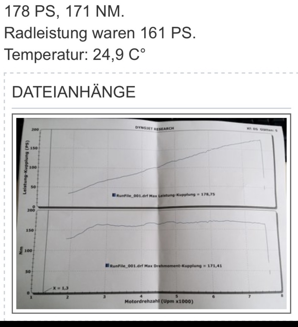

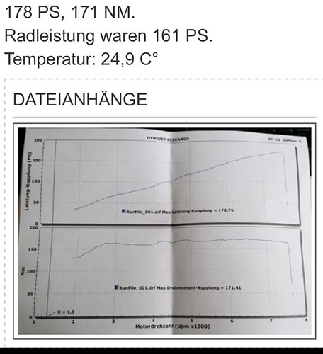

Meiner hat laut Prüfstand 178Ps Motorleistung, 171Nm
und Radleistung 161Ps gemessen bei 24,9Grad

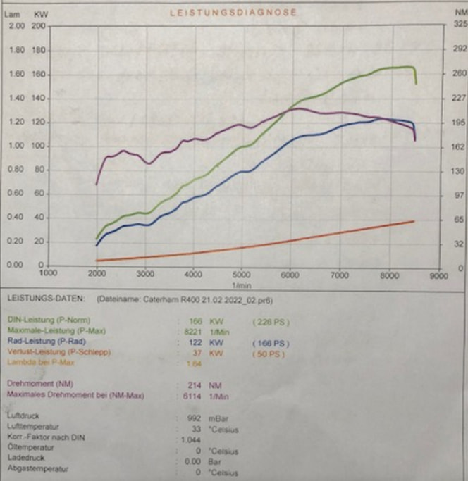

Bei mir war auch eine Schleppleistung von 50 PS…
Interessante, die unterschiedliche Ergebnisse.
Die Leistung wurde im 5. Gang gemessen, nicht im 6.
Wie ich gelesen habe ist eine niedrigere Schleppleistung besser, sie ist die Energie den der Wiedestand von Motor, Getriebe, etc. erzeugt.
Motorleistung = Radleistung + Schleppleistung

@Karsten: Ja, mit K-Maps und 270H, wenn du damit die andere Auslassnockenwelle meinst.
Die Schleppleistung sollte auch mit der Drehzahl zunehmen, wenn ich es richtig weiß.
Der Antriebsstrang liefert bei einer Abregeldrehzahl von 8400U/min einen höheren Verlust, als bei 7400 U/min.
170PS mit K-Maps und 270H Auslasswelle ist schon der untere Rand, liegt aber wahrscheinlich in der Messtoleranz und dem verwendeten Korrekturfaktor.
175 PS haben die eigentlich, wenn die Auslasswelle sauber mit Dowels eingestellt wurde.

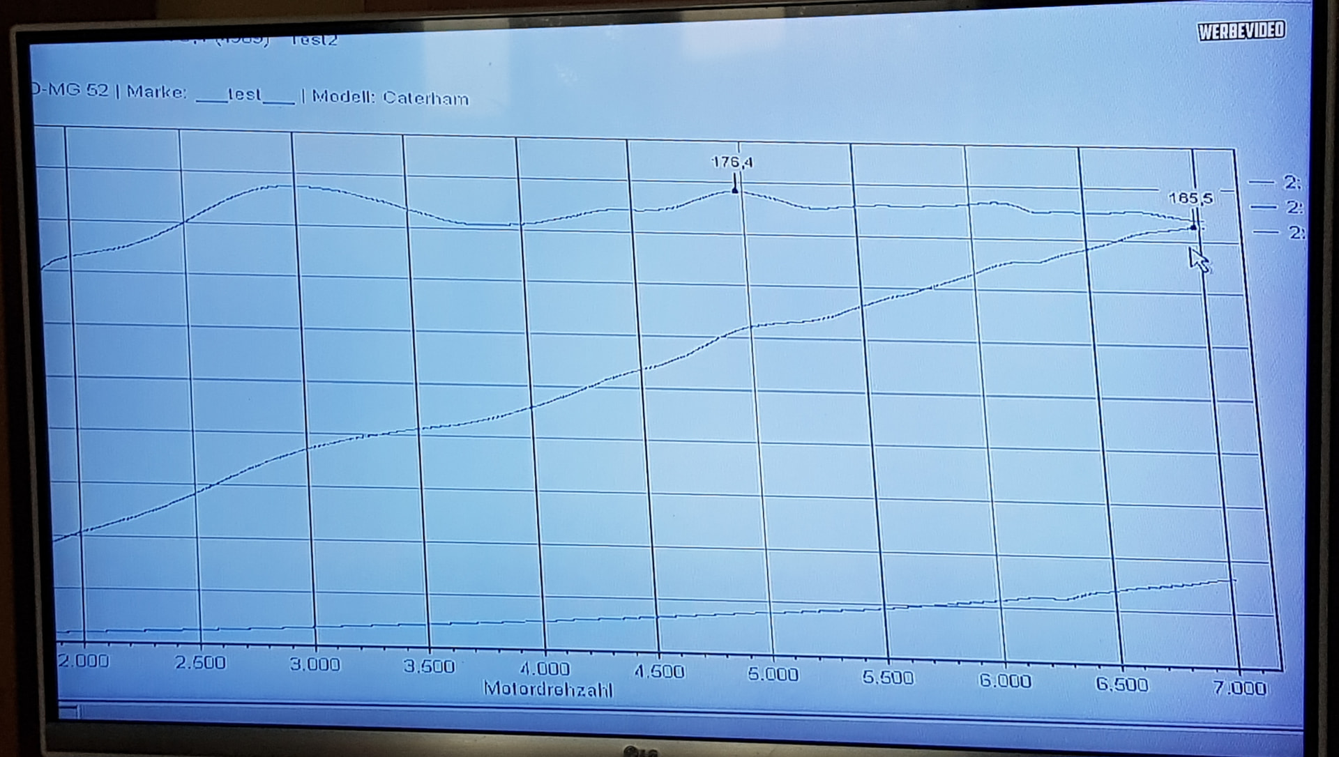

Hier mal eine Leistungsmessung eines originalen VVC der aber nur bis 7000 U/min gedreht werden durfte.
Ab min 34:15.
Die Verlustleistung beträgt hier bei ca. 7000 U/min und 165,5 PS (interpoliert, da nicht angegeben) ca. 32 bis 33 PS.
Halle 77 ermittelt die korrigierte Normleistung. Die Messungen sind neutral und meiner Meinung nach sehr genau und reproduzierbar. Wenn das Drehmoment oberhalb von 7000 U/min nicht extrem einbricht (beim VVC nicht zu erwarten) entspricht das 175 PS vei 7500 U/min.
