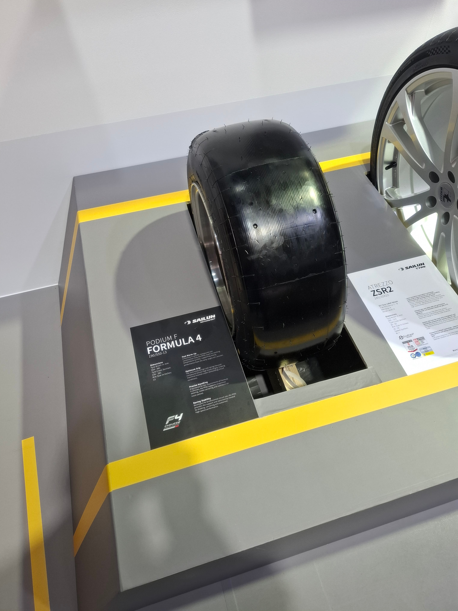

Hat vermutlich noch keiner probiert, oder?
Habe diese Alternative bei der diesjährigen Reifenmesse in Köln entdeckt. Vorne müsste man ein paar Anpassungen unternehmen, aber durch die Lieferzeit aus China hat man ja ein bißchen Zeit ![]()
