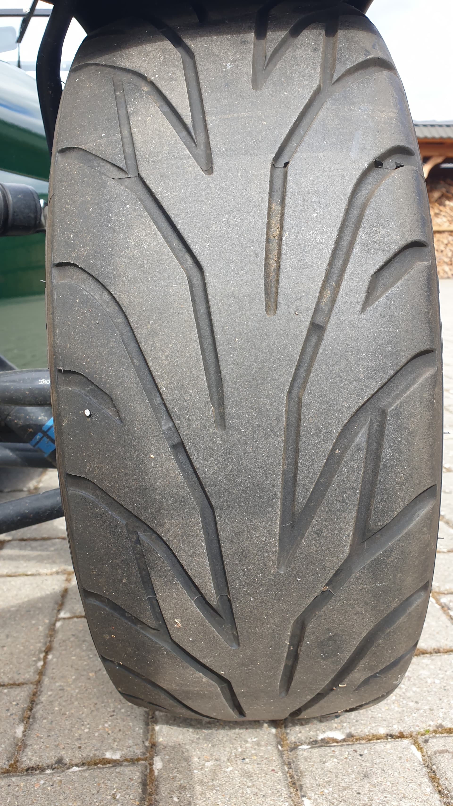

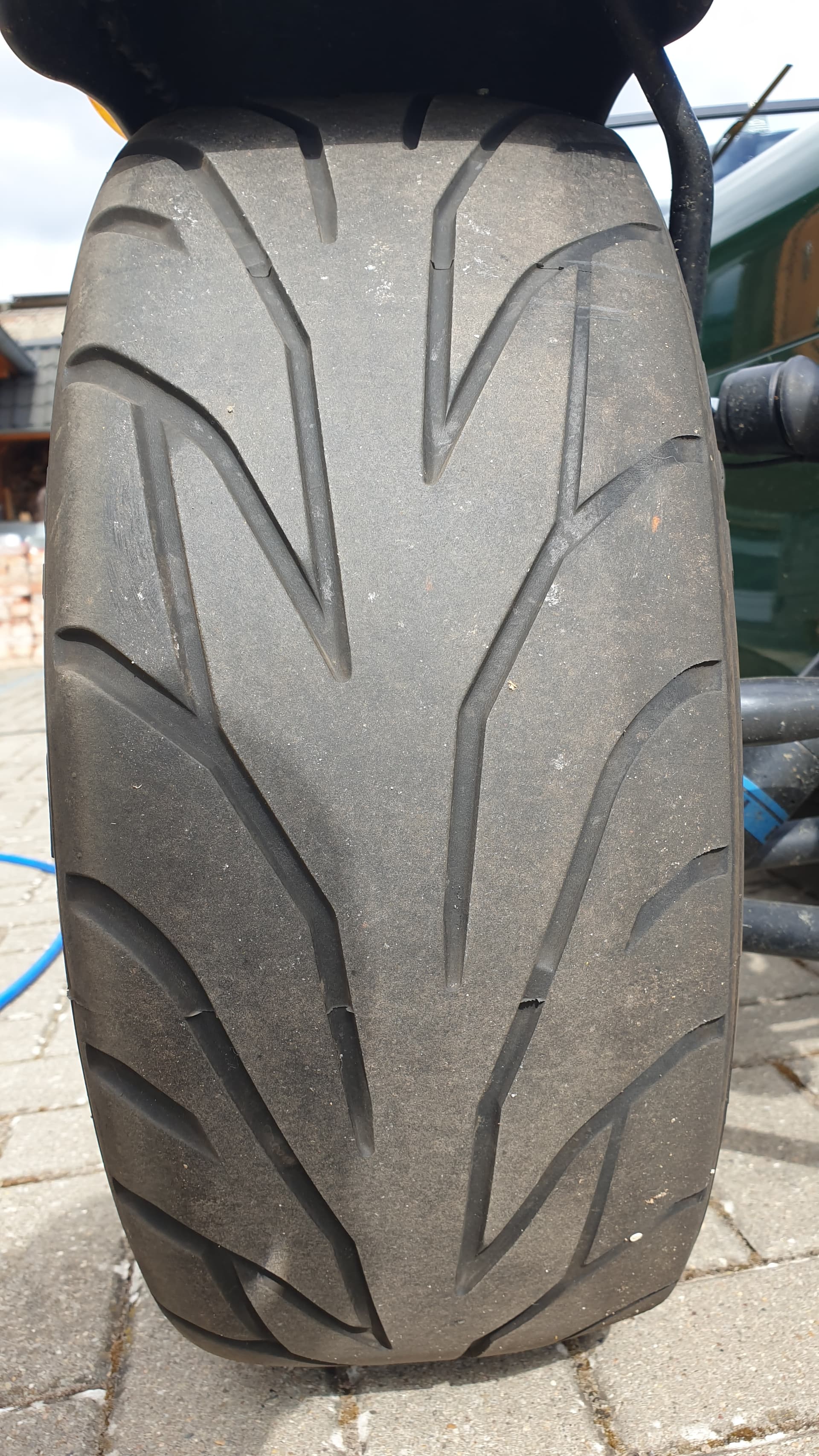

Was sagt ihr? Bischen zu dolle rechts innen?
Ja, für gemütliches Straßengegurke zu viel Sturz und oder falsche Spur.
Danke Carsten, am Sturz wurde nichts gemacht, an der Spur schon…

Moin Dirk, heißt ja nicht, dass der Sturz ab Werk sicher stimmt…

Bei 13" max 1,5° und 1mm / Seite toe in.
