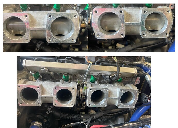

Ich habe mich auch an den Hinweis von Carsten gehalten bezüglich Synchronisierung.

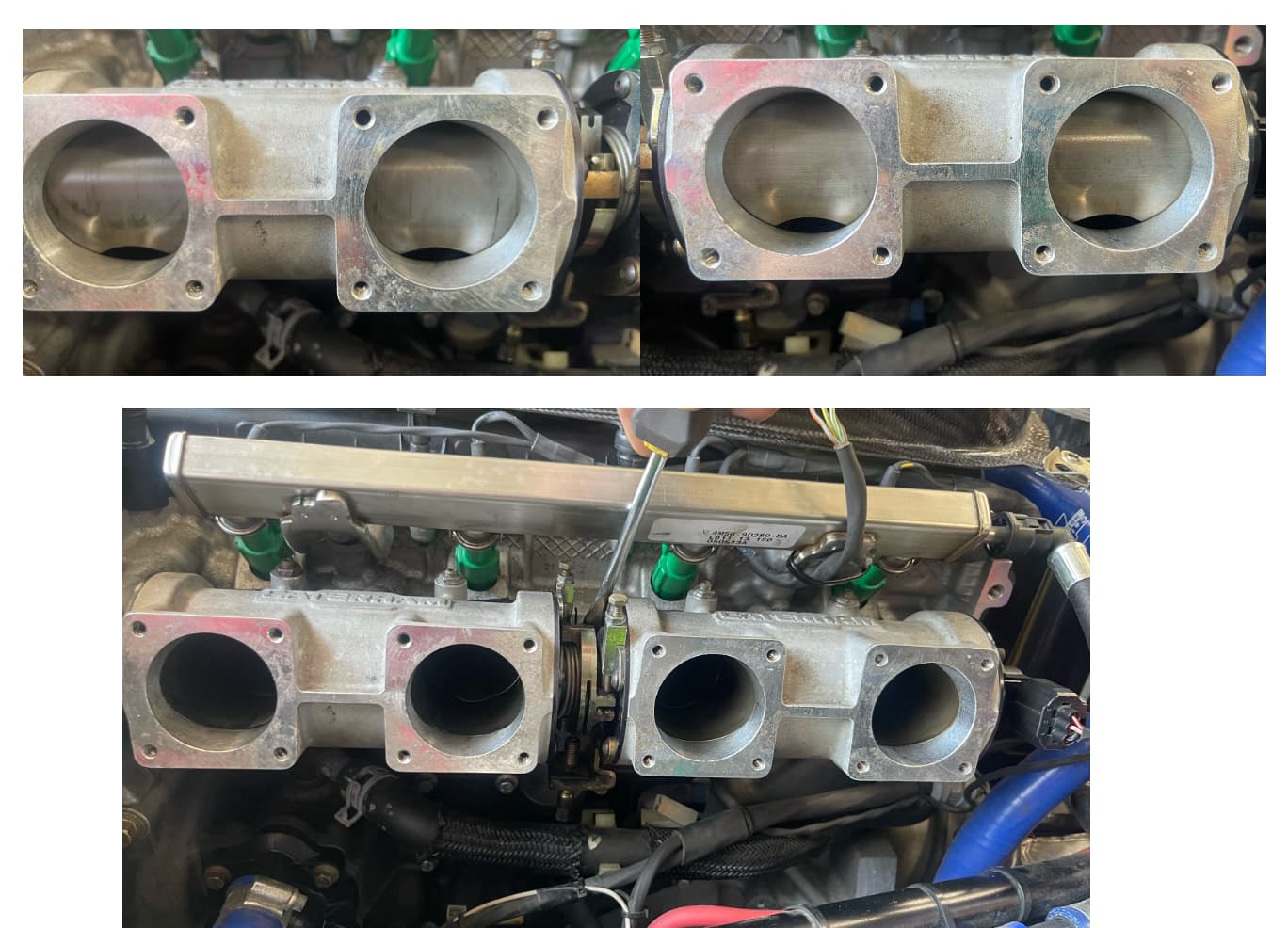

Zunächst also die Roller Barrel Einheit mit den beiden neuen Federn montiert und DANACH den neuen TPS montiert. Zunächst auf die Markierung, die irgendjemand mit dem alten Sensor gemacht hatte.

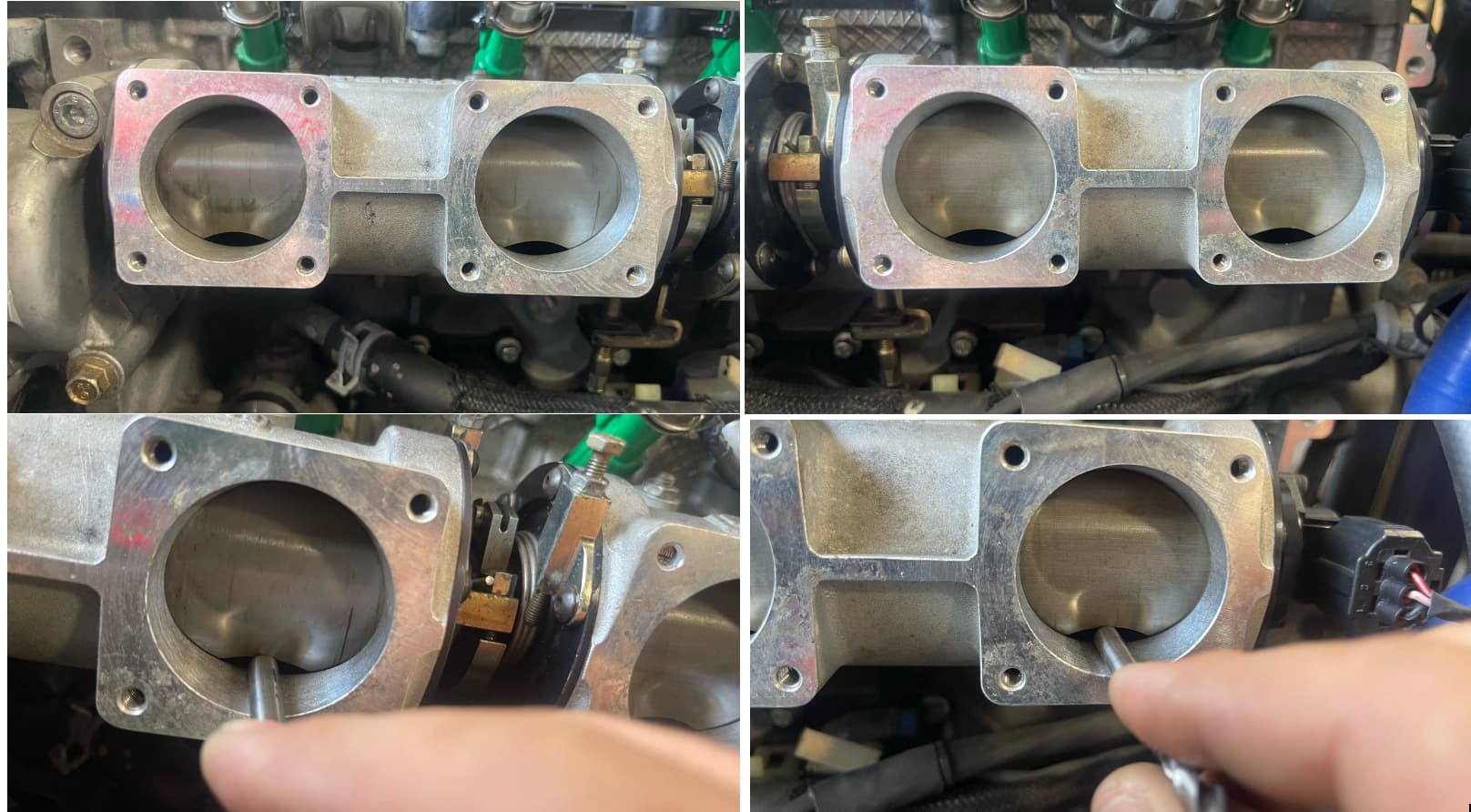

Im Cosworth Build Manual (danke nochmal an den, der es mir geschickt hat) ist beschrieben, wie man die Grundeinstellung durchführen soll: In die Öffnung soll genau ein 6mm Rundstahl passen. Ich habe hierzu den Schaft eines 6mm Bohrers genommen.
Rein optisch konnte man VOR der Einstellung schon einen kleinen Unterschied erkennen:
An Zyl 1+2 hat der Bohrer deutlich nicht gepasst, an 3+4 knapp nicht gepasst.

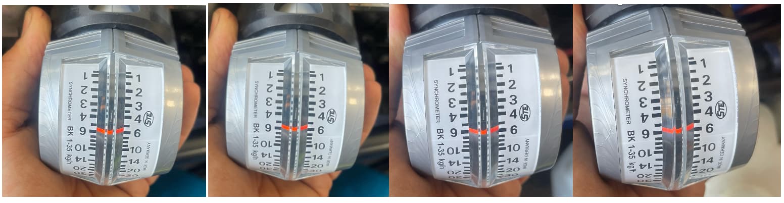

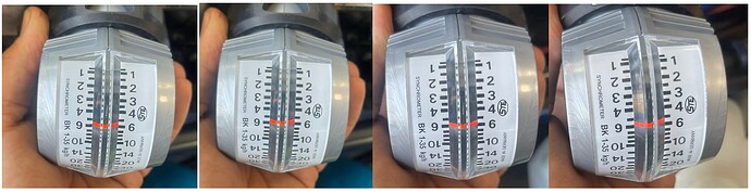

Mit dem Synchrontester (zumindest mit meiner Variante) war das praktisch gar nicht zu erkennen
Der Zeiger “zappelt” bei Motorlauf immer leicht, deswegen sieht es auf den Fotos nach mehr Abweichung aus als es tatsächlich war:
Zylinder 1-4 von links nach rechts
Es können immer nur die beiden Zylinderpaare gleichzeitig eingestellt werden, zumindest habe ich keine andere Möglichkeit entdeckt.

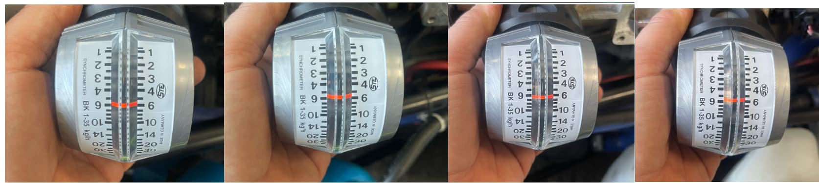

Also habe ich beide so eingestellt, dass der 6mm Bohrer passt und Vollgas kontrolliert.

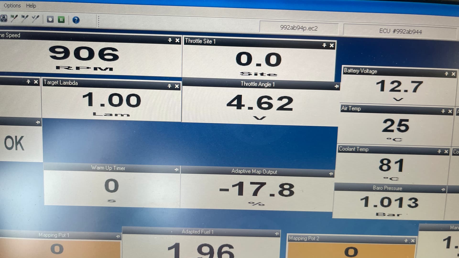

Anschließend den "Drosselklappen"Sensor so eingestellt, dass er im Leerlauf 4,62V ausgibt. Dies kann man direkt am Sensor mit einem normalen Voltmeter messen, man benötigt nur entsprechende Mess-Pins um die Kabel beschädigungsfrei “anzuzapfen”.
Ich habe mich direkt auf die Anzeige der Steuergerätedaten verlassen.
Die Leerlaufdrehzahl ist nach der Einstellung gleich geblieben obwohl die Barrels ja nun minimal weiter aufstehen. Hier hat sich nichts verändert. Ich denke, dass das Steuergerät über den Zündzeitpunkt hier nachregelt.
Am Synchrontester sind die Werte minimal gestiegen, jedoch kaum erkennbar:
