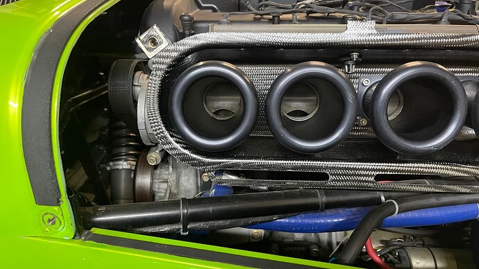

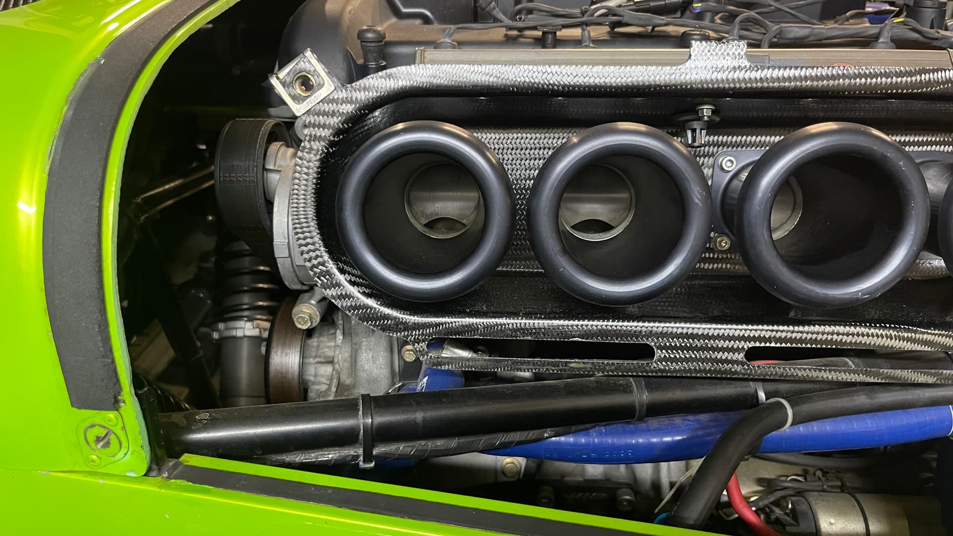

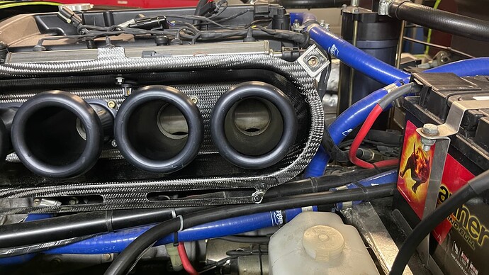

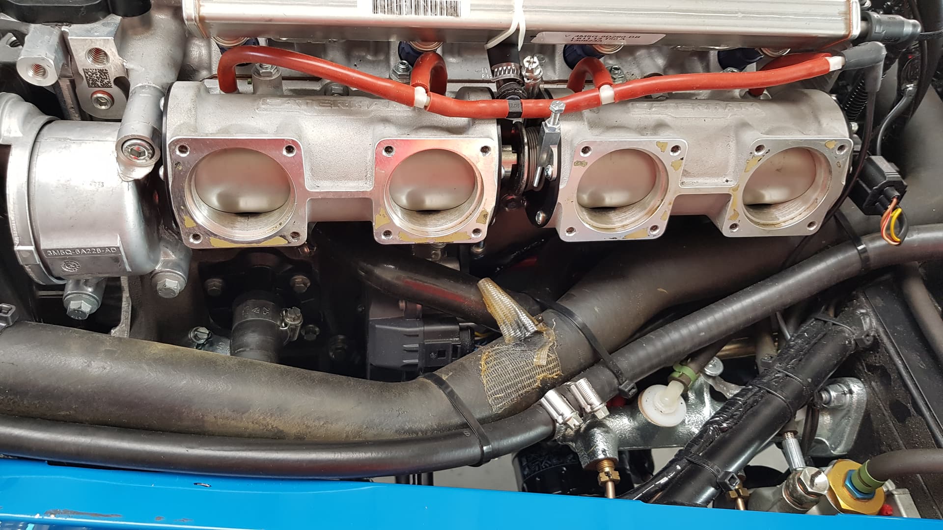

Hallo zusammen, ich bin heute mit meinem CSR260 liegen geblieben mit extrem unrunden Motorlauf / stottern. Habe das Auto mit dem Anhänger nach Hause geholt und zum Glück realtiv schnell was gefunden:
Die vorderen beiden Roller Barrels stehen weiter offen als die hinteren beiden. Ich kann sie an der Umlenkung (an die auch der Gaszug geht) bis zum Anschlag zu drücken, dann stehen sie genauso wie die von 3+4. Dann läuft der Motor auch wieder sauber.
Wenn ich dann los lasse, gehen sie wie von einer Feder gedrückt wieder ein Stück auf.
Ist das ein bekannter Fehler? Hat jemand von Euch eine Explosionszeichnung von der Federkonstruktion?
Hier: https://youtu.be/fgZSEAu8c24
sieht / hört man es. Drücke ich die Umlenkung gegen den Anschlag sind die vorderen genausoweit zu wie die hinteren und der Motor läuft sauber.
Lass ich los, gehen die vorderen beiden Barrels ein Stück auf und der Motor fängt (logischerweise) an, zu stottern.

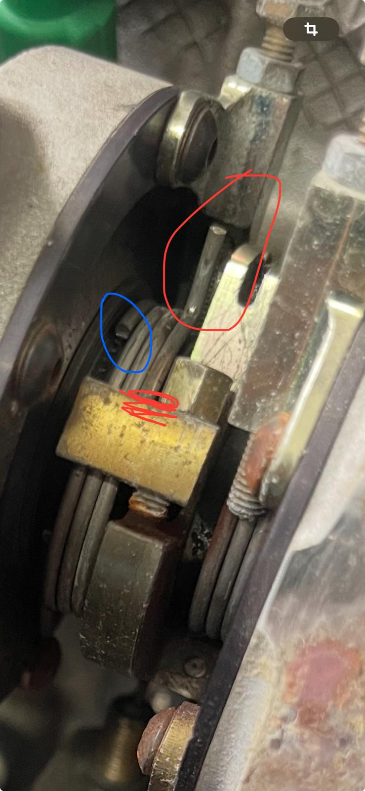

Da hilft nur Trompeten ab, danach die Rückwand der Airbox und nachsehen.

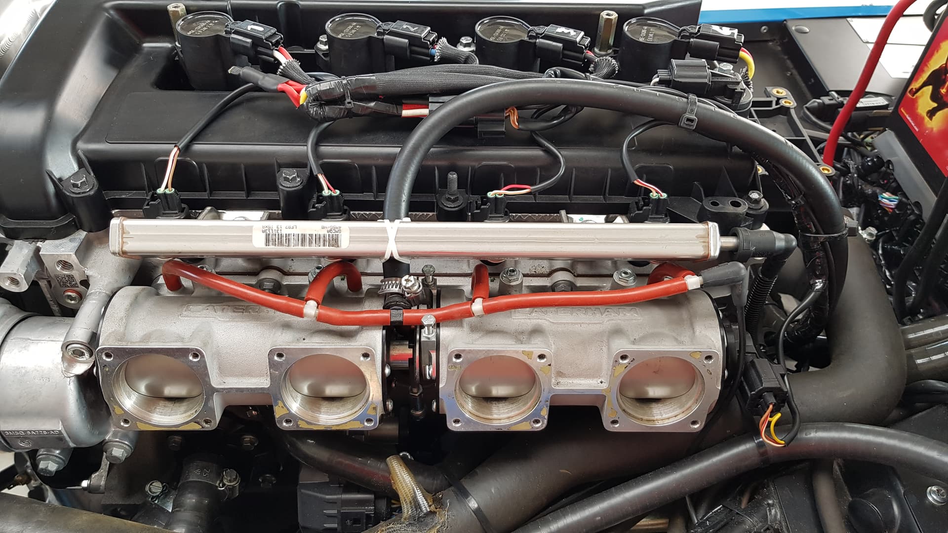

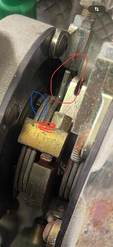

Bei mir sind die in der Mitte mechanisch verbunden. Zu gehen die über eine mittige Feder. Die kleine lange Schraube ist der verstellbare Endanschlag bei Vollgas.
Bei mir öffnen sie bei Zündung an ohne dass der Motor laufen muss.
Vielen Dank für die Bilder.
Ich mache heute mal die Trichter ab und schaue weiter.
Es ist tatsächlich die Rückstellfeder der vorderen Barrels gebrochen.
