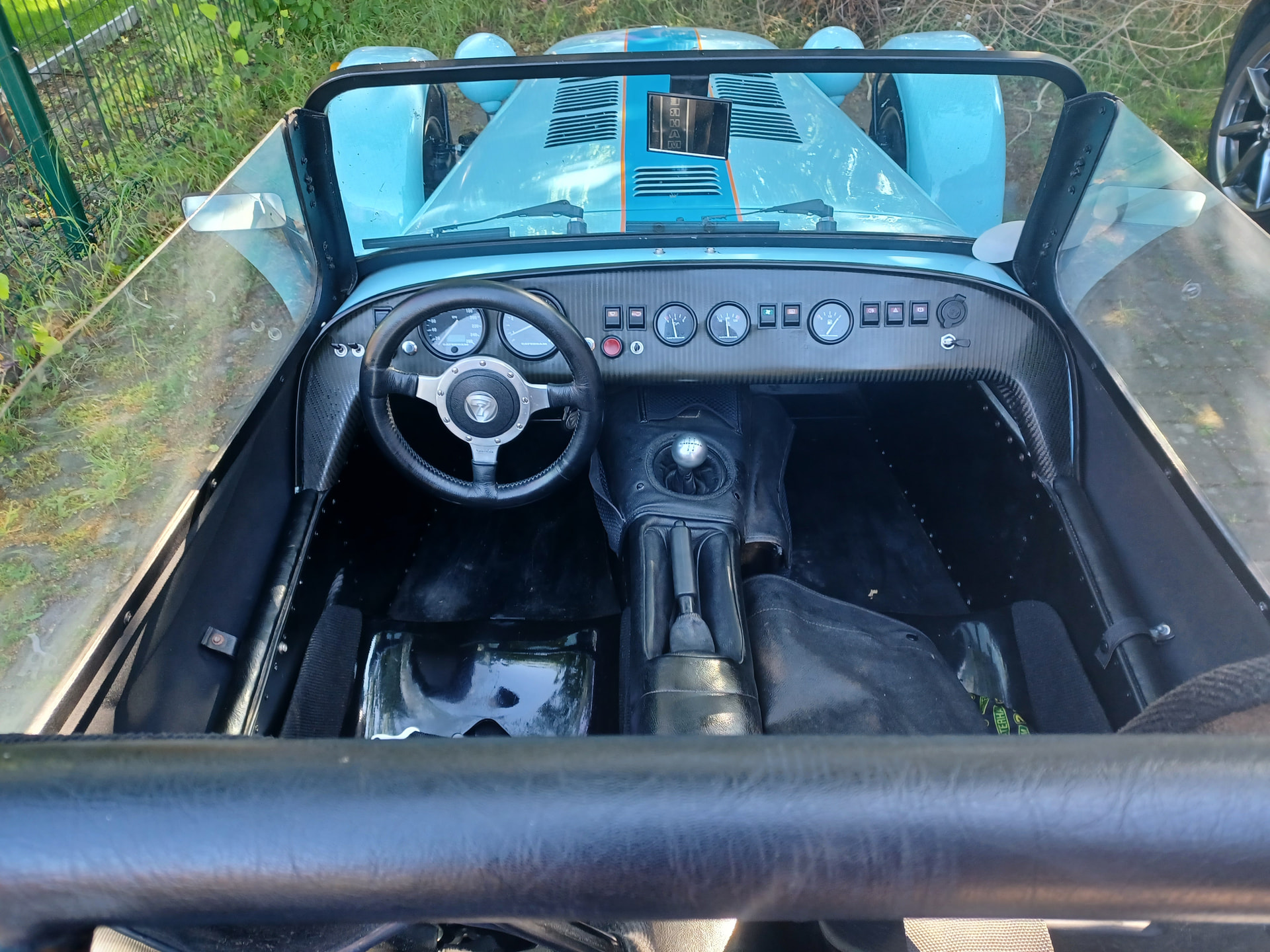

Nachdem mir der Caterhamspiegel zwei, dreimal abgefallen ist habe ich das hier genommen:
Ich habe statt des riesigen, sichtbehindernden Serienspiegels, einen kleinen, leichten Spiegel von ATU angeklebt.
Bin auch schon bei einer Polizeikontrolle darauf angesprochen worden, der wäre ja wohl zu klein!
Ich konnte aber leicht vorführen, das der Spiegel den gesamten Bereich zwischen beiden Kopfstützen spiegelt. Damit waren sie zufrieden.
Du musst außerdem gar keinen Spiegel in der Mitte haben
