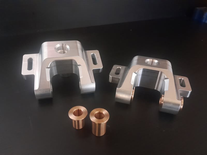

Gestern war auch einmal die angepasste, neue und teuere Lösung für die hintere Dämpferaufnahme des CSR im Gespräch. Hier gibt es wohl auch einen Ansatz von Beachman Racing aus den Staaten.
Noch eine Variante:
Ich habe kein Facebook Zugang und konnte nicht entdecken, welches Material sie verwenden. Hoffendlich nicht das billige 6061 wie die Jungs von Beachman Racing.
Wenn man solch anspruchsvolle Teile fertigt, nimmt man 7075 :wink:
