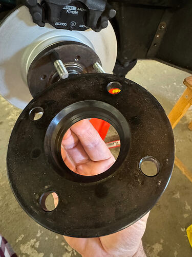

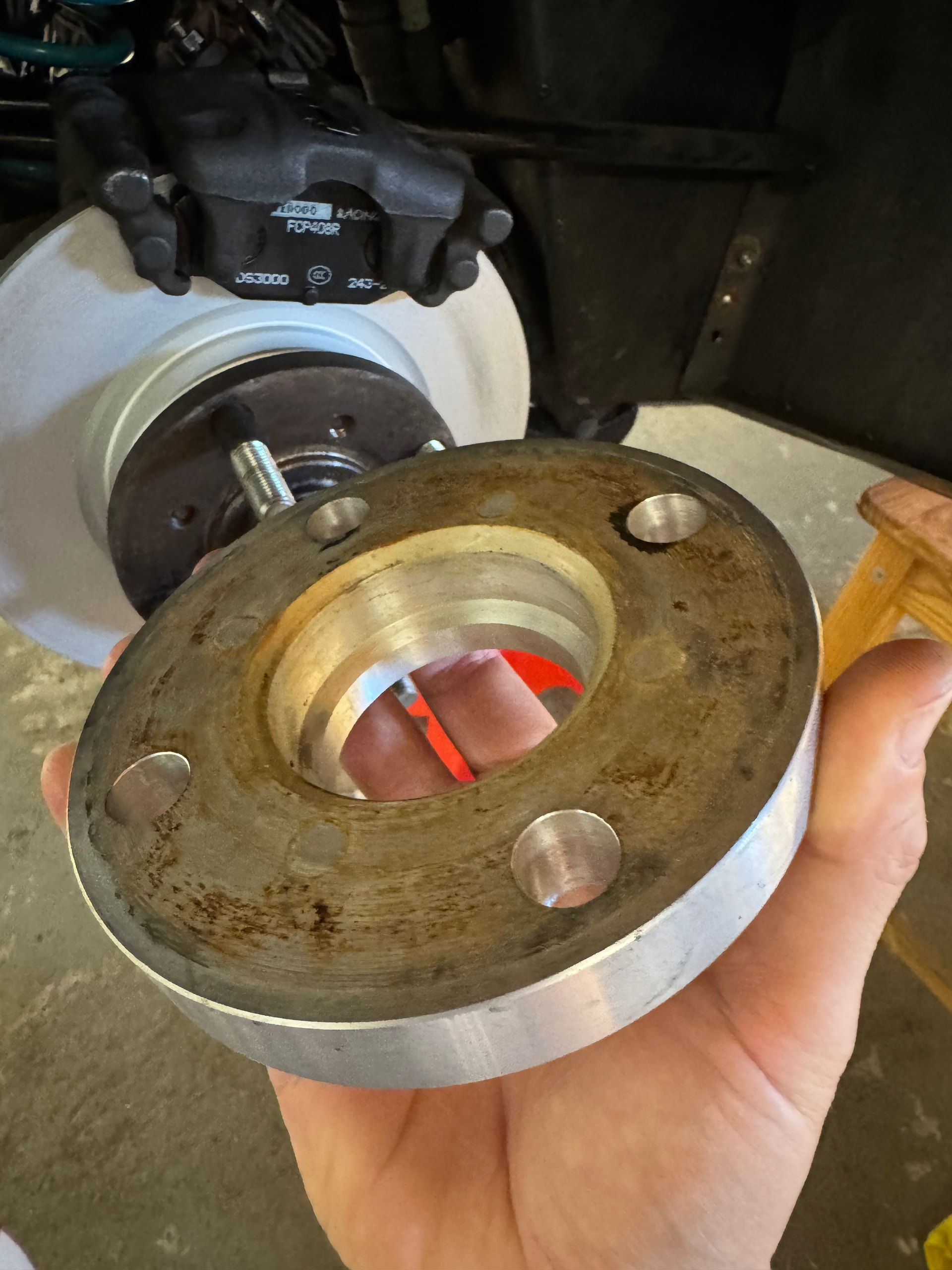

Hm, beim Bremsen tauschen habe ich mal wieder gemerkt wie meine zentrierenden Spurplatten einfach mal gar nicht zentrieren. Eigentlich ist alles korrekt, 4x108, 63,4mm mit Zentrierung und Fase, aber in der Praxis kann ich Felgeaufnahme<->Spurplatte locker 1mm hin- und herschieben - und genauso Spurplatte<->Felge, dh Zentrierung passiert eigentlich über die Radbolzen.

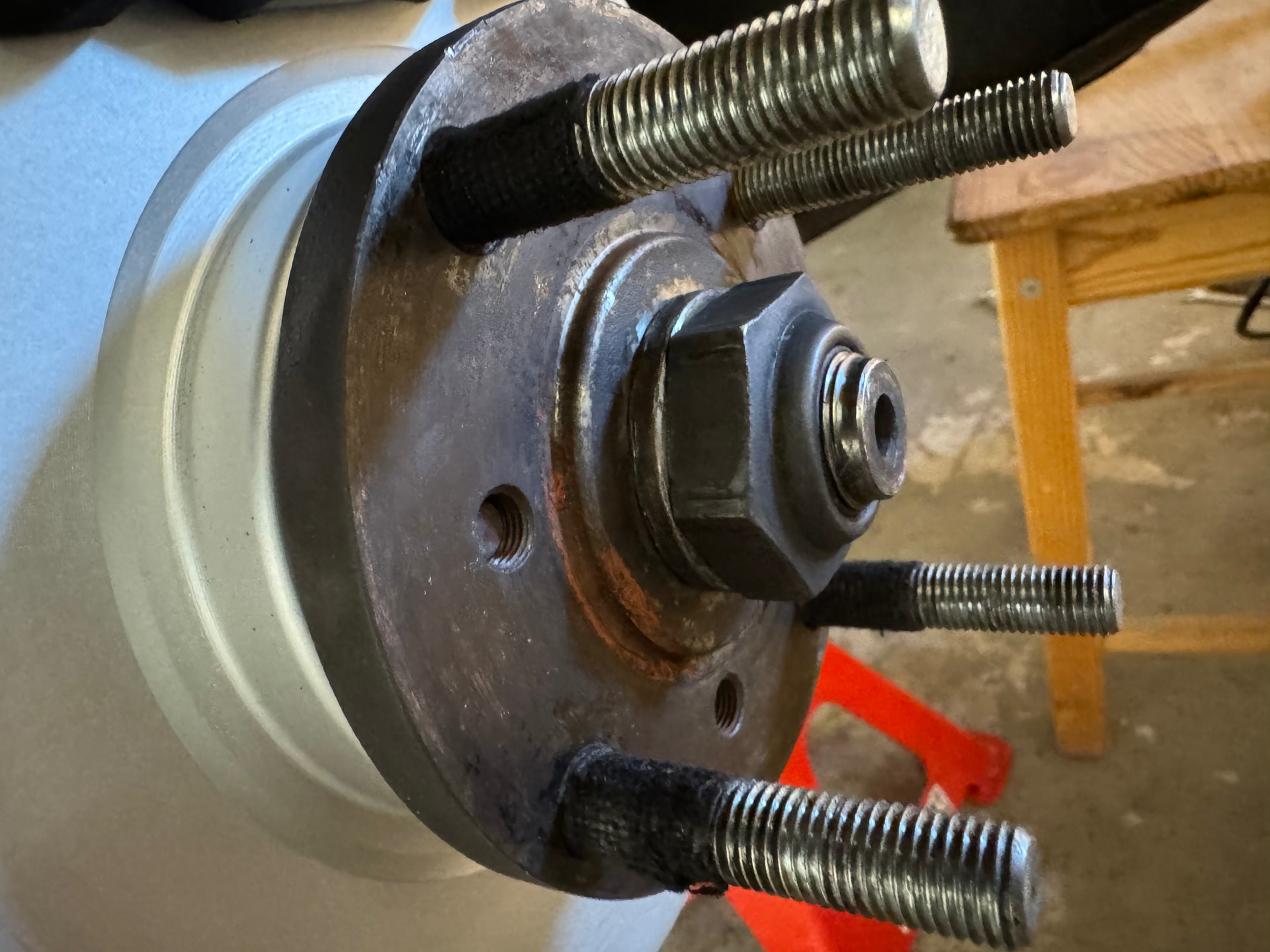

Ich bin die letzten 6 Jahre mit Gewebeband um die Bolzen gefahren, welches die Spurplatten etwas besser zentriert und hatte tatsächlich auch nie Vibrationen, aber es fühlt sich leider nicht besonders gut an. Was ist bei mir anders?
p.s.: Ich vermute ehrlich gesagt, dass meine Felge<->Felgenaufnahme eigentlich auch nicht zentriert!
Viele Caterham Felgen zentrieren gar nicht !
Nicht schlimm, wichtig unbelastet anziehen, damit die Zentrierung sicher über die Radbolzen und Muttern stattfindet.
Moin Simon,
wenn ich den Absatz an der Radnabe und die Fase in der Spurplatte ansehe, kann da mal gar nichts zentrieren. Da ist die Fase viel zu groß ! Wenn du es über die Radschrauben zentrieren kannst, ist die Welt doch in Ordnung. Wenn nicht musst du mit irgendwelchen Zentrierringen arbeiten.

Der Vorteil der 25er mit Muttern/Bolzen an der Platte ist ja, dass die Platte wiederum über die 4 Muttern sich auf der Achse zentriert und das Rad dann wieder mit den 4 Muttern auf der Platte.
Wenn man eine dünnere Platte nur bei längeren Radbolzen dazwischen schraubt und sich das Rad wiederum mit seinen Muttern an den Bolzen zentriert, kann die Platte sitzen, wo sie will.
