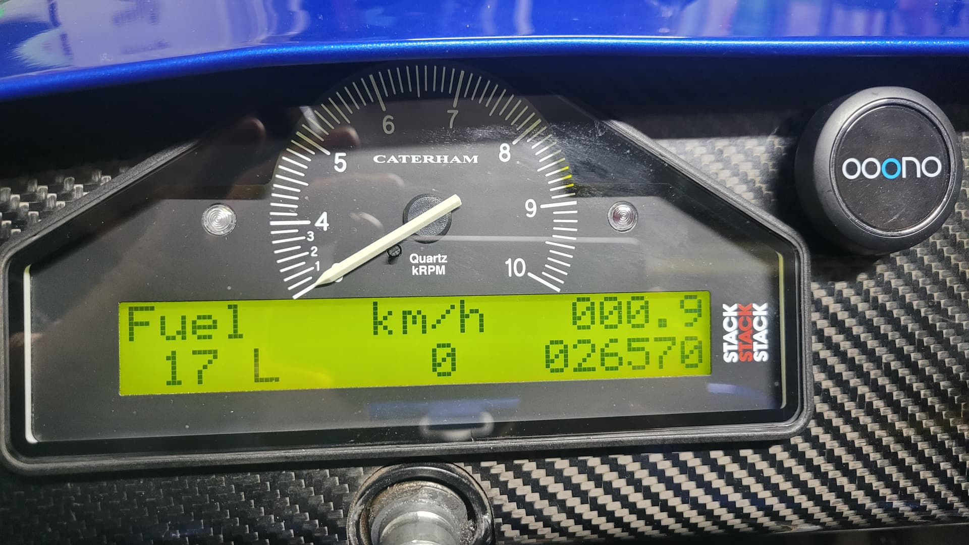

Moin, ich bin auf der Suche nach einem Manual für das Stack Display. Da es sich um eine “Caterham” Ausführung handelt, sind die Manuals von Stack nicht wirklich passend.
Der gute Herr Zech von ISA Racing kann da leider auch nicht weiter helfen.

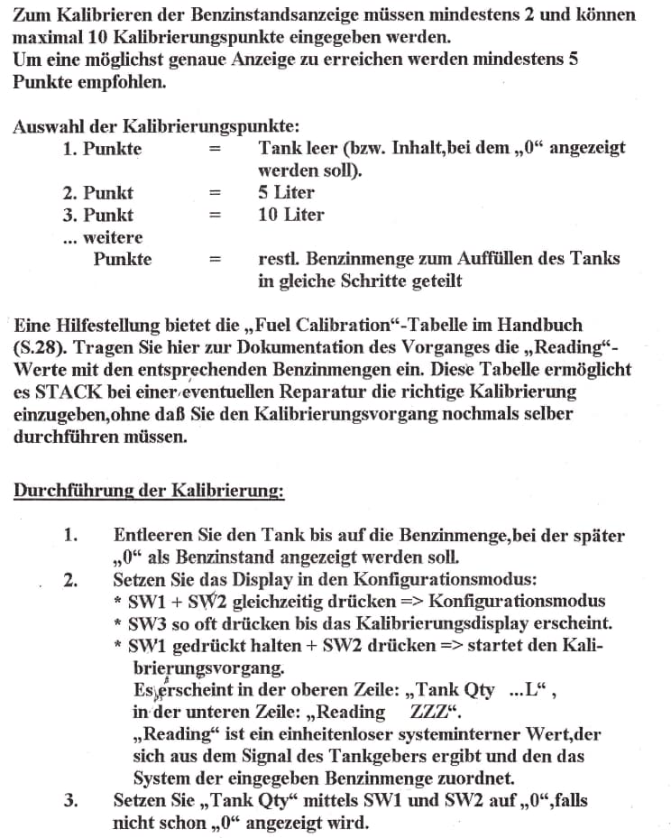

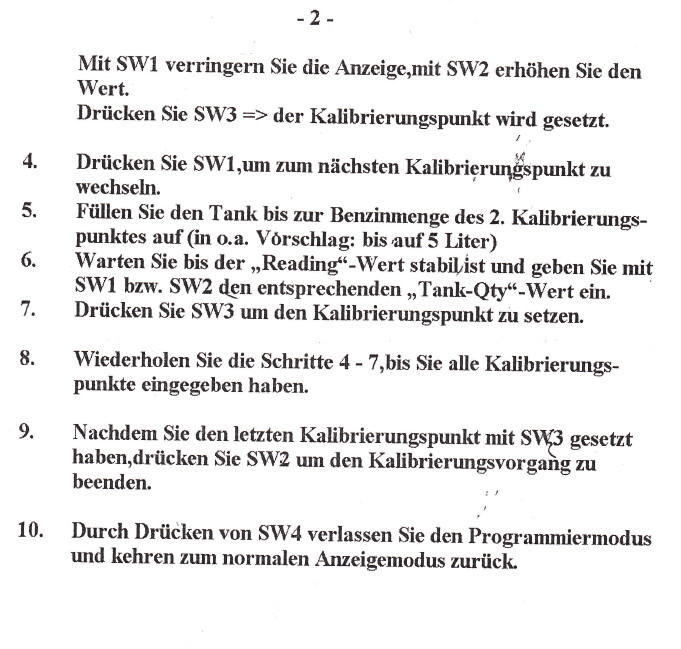

Und falls die Frage nach der Tankgeber Kalibrierung auch noch aufkommen sollte…
