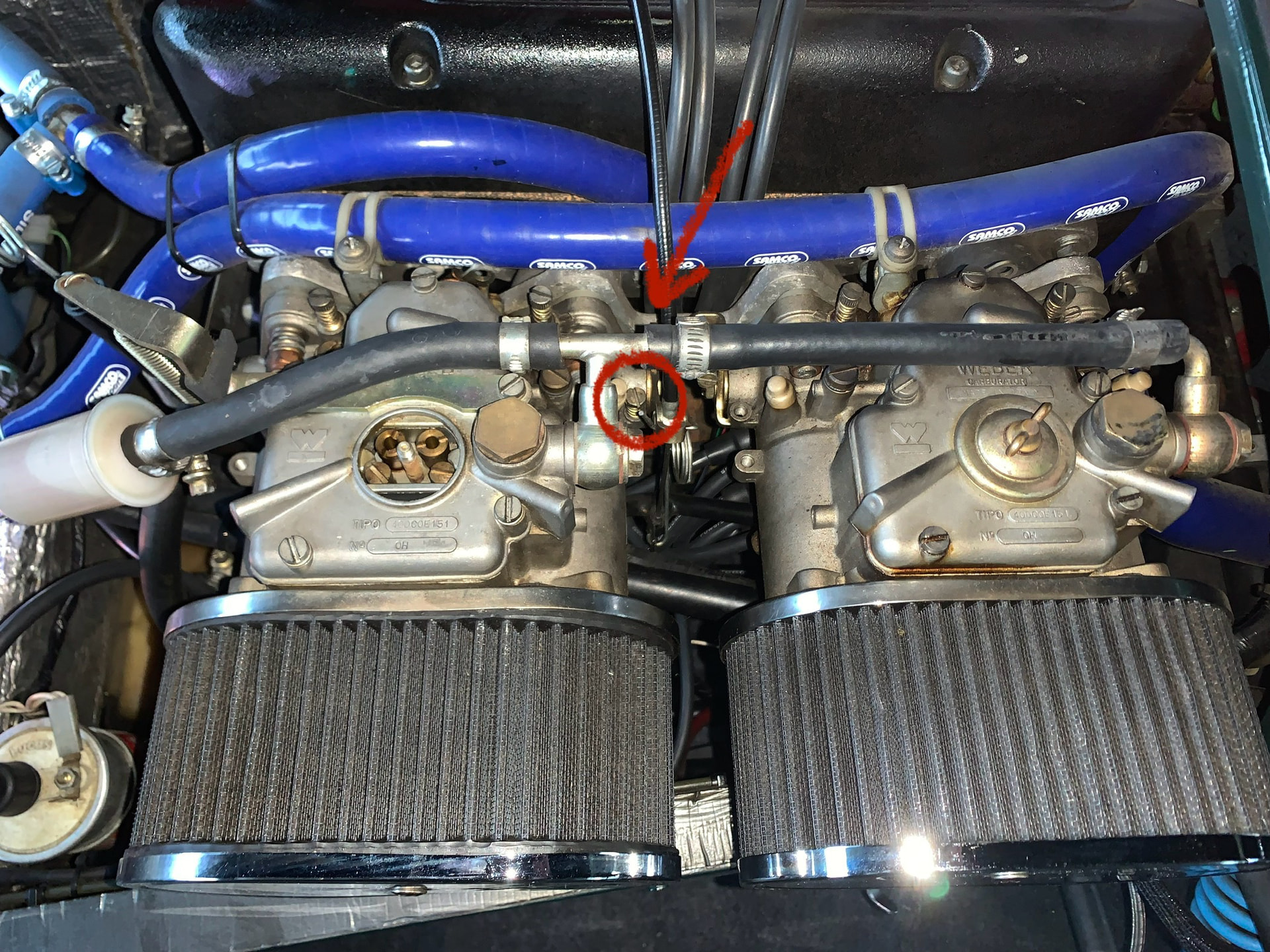

Zum Thema: Das Standgas vom 1700er Super Sprint ist ein bisschen zu niedrig und ich müsste das etwas „hochdrehen“. Ist die markierte Schraube die richtige, an der das einzustellen ist? Vielleicht hab ich ja Glück und nicht alles an der Krawallbürste ist mit Aufwand verbunden :wink:
PS: Die Abdeck-Schraube auf dem linken Vergaser ist schon wieder drauf :index_pointing_up:t2:

Wenn Du nur die Leerlaufdrehzahl erhöhen willst, darfst Du auch NUR an der LL-Schraube drehen.
Ein Fehler ist es natürlich nie von Zeit zu Zeit auch den Synchronlauf zu kontrollieren und ggf. einzustellen.
….danke Carsten, es geht tatsächlich nur um die Leerlaufdrehzahl.
