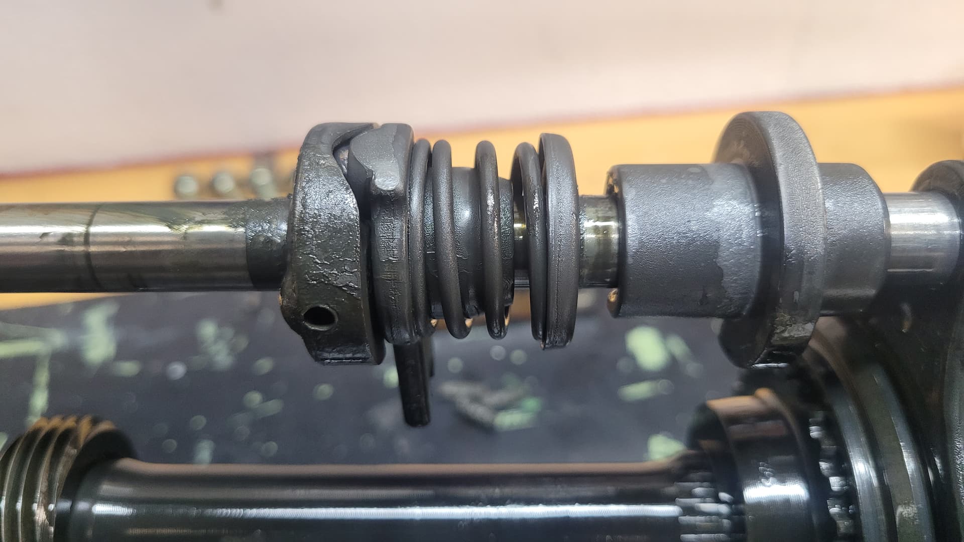

Hallöchen,
hatte schonmal im gelben Forum angefragt aber kam bisher nichts ^^… bräuchte mal eine Info wie ich eine defekte Schalthebelzentrierung am T9 Getriebe fixe. Sprich der Schalthebel springt aktuell nicht mehr in die Mitte, Gang 3+4 zurück. Einlegen lassen sich die Gänge jedoch noch.
Vielleicht hat das schon jemand mal gehabt, bevor ich alles zerlege und auf die Suche gehe ^^ Vielen Dank vorab schonmal :slight_smile:
VG anon
Moin anon,
in der Schalthebelverlängerung sitzt ein Federmechanismus. Dort wird etwas im Argen sein.
