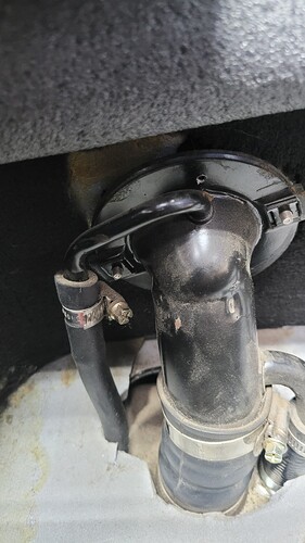

Wie wird der Tank entlüftet ? Ich habe an meinem Tankeinfüllstutzen oben eine Anschluss.
Ist das die Entlüftung ? Wenn ja, die einzige ?
Evtl. noch der Tankdeckel ?
Leider ist der Zugang zum Tank recht schwierig. Von oben geht gar nichts. Da ist alles verklebt :roll_eyes:

Ja, das ist die Entlüftung, eventuell ist da (hoffentlich) ein Rückschlagventil in der Leitung.
Sitzt / endet ab und zu im Radhaus HR, ab und zu auch eine elegante Schleife an die Rückwand gehängt…, wirst um das verfolgen des Schlauchs nicht drumrum kommen…
Danke Carsten,
die Leitung hat auch das von dir beschriebene RV. Sie läuft durch den Getriebetunnel nach vorne und endet etwa bei der Kupplungsglocke. Dort ist sie dann verschlossen !!!
Das werde ich ändern, wie von Dir beschrieben :+1:
Möglicherweise ist auch das mal wieder ein Resultat des “Starschraubers” bei dem der Vorbesitzer einiges machen ließ.
Unabhängig davon, wenn das jetzt die einzige Entlüftung ist, wie konnte der Motor denn laufen ? Der Tank ist auch nicht zusammengezogen worden. Vielleicht doch der Tankdeckel ?

War da vielleicht der Aktivkohle-Filter mal dran?
Möglich,
Aber da bin ich leider überfragt. Und den Vorbesitzers, ein ganz lieber Mensch, kann ich fragen aber er hat von Technik nicht so viel Verständnis. Es hat die Dinge schrauben lassen. Wir wohl ein Mysterium bleiben.
Von nun an eben mit offenem (Leitungs-) Ende :face_with_hand_over_mouth:
