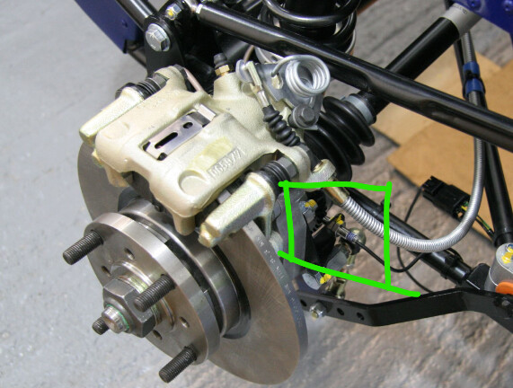

An meinem 2012er Sigma war mal folgendes Problem:
Abstand vom Tachogeber nicht optimal; dadurch Tachozappeln und gelegentliche Motorkontrollleuchte:
Der Sensor ist am rechten Hinterrad auf so ein Zahnrad an der Achse gerichtet.
Durch die beiden Muttern kann man den Abstand einstellen; der ist ziemlich empfindlich. Bei mir ist eine kleine schwache LED eingebaut, die beim händischen Drehen der Achse schön blinkern sollte. Solange hin und her anpassen, bis es ringsum passt und blunkert.

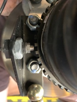

Das hatte ich auch nach einer gewissen Laufleistung. Mal weniger, mal mehr und irgendwann gar nix mehr. Das Problem war relativ einfach gelöst (Tipp von Kurt, also ein “bekanntes” Phänomen): Wie schon von den Vorrednern beschrieben, den Sensor ein ganz ganz bisschen in Richtung Zahnkranz drehen, wenn die beiden Muttern (große und kleine) gelöst sind. Auf keinen Fall zu weit !!
Das mit den Muttern war auch irgendwie tricki. Schau Dir das genau an. Ich hatte das Prinzip auch erst im 2. Anlauf verstanden. Danach gut “handfest” festziehen . Danach war seit 2018 bis heute Ruhe.

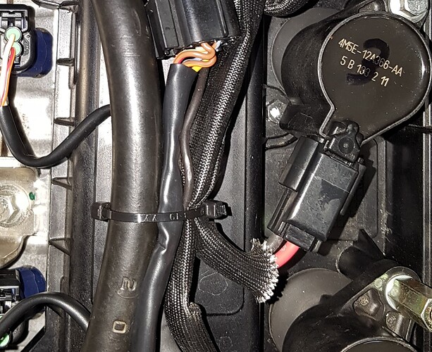

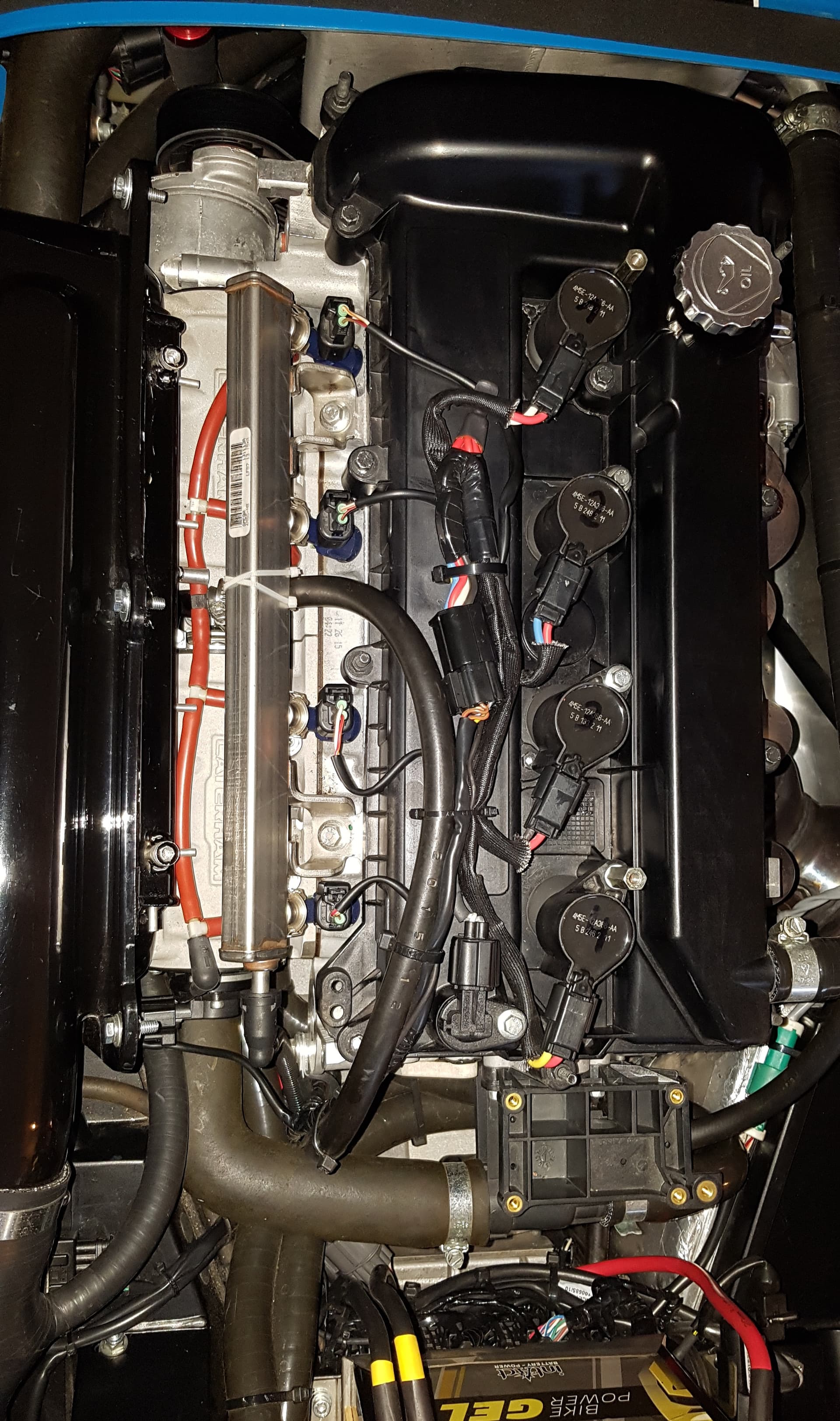

Bei dem Tachnadelproblem war nie die Motorkontrollleuchte an. Die leuchtete bei mir nur bei meinem Zündkabelbaumproblem. Durch zu fest angezogenen Kabelbinder (die Motorexperten von VW haben die Hände über dem Kopf zusamme…) kam es mit der Zeit zu ähnlichen Symptomen.
Das Kappen der straff angezogenen Kabelbinder brachte keinen dauerhaften Erfolg. Erst der Austausch des gesamten Zündkabelbaums.
Ich tippe auf ein Zündelektronikproblem. Ich würde die Carbonabdeckung abschrauben, mir den Kabelbaum mal auf “Quetschungen” anschauen und ggf. entspannen mit lockereren breiteren Kabelbindern. Danach die Batterie mal kurz abklemmen und dann beten. Danach eine kurze Runde drehen. Wenn der Motor dann ruhig läuft und sauber am Gas hängt, die Kühlmitteltemperatur im gewohnten Bereich steht (bei mir um die 90 ° und 95 °an der Ampel bis dann der Lüfter anspringt) und nix blau oder weißlich qualmt, würde ICH dann mit vorsichtiger Fahrt ab nach Hause düsen.

Ich werde am Wochenende das Rad (hinten rechts) abnehmen und mir den Sensor anschauen. Sporadisch, z.B. wenn über Bodenwelle gefahren wird, zuckt der Tacho nochmals kurz daher denke ich dass der Sensor kein Kontakt hat.

Der Sensor hat einen Schaltabstand von 0.8mm
Und muß dem Zahnkranz ganz sehen.
Der Zahnkranz ist auf der Antriebswelle nur aufgesteckt. Bei mir hat sich der Zahnkranz immer wieder verschoben.
Erst als ich den Zahnkranz mit loctite ein geklebt habe hatte ich ruhe.

Das kann ich bestätigen. Hatte vor 3 Tagen ebenfalls das Problem mit der springenden Tachonadel und 1x kurz für ein paar Sekunden auch gar kein Signal mehr. Ich hab dann mal den Sensor gecheckt, mit Lehre gemessen war er von der Distanz her ziemlich exakt bei 0,8 mm, allerdings war er nur zu 80-90 auf den Zahnkranz gerichtet und eben nicht mit vollem Umfang. Jetzt schaut er komplett auf den Zahnkranz, Distanz habe ich nicht wirklich verändert. Tacho läuft jetzt sehr weich und zappelt kein bisschen, hoffe das bleibt so :slightly_smiling_face:
