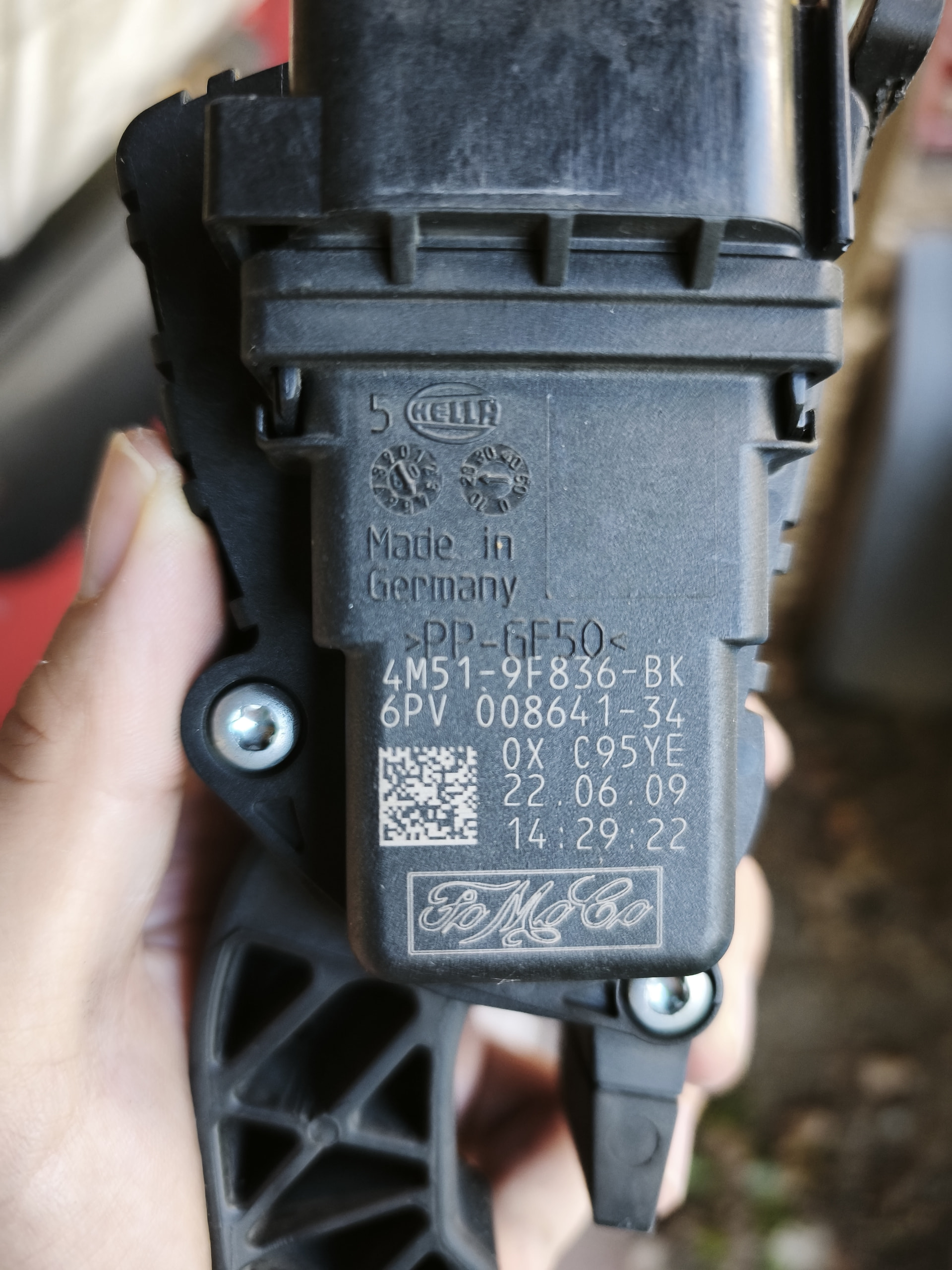

Zur Info: Scheint wohl das Pedal bzw. Der Sensor gewesen zu sein.
Habe mir einfach ein neues Bestellt und eingebaut, nach etwa 20km heute keine weitere Auffälligkeit. Sollte es nochmals was geben, werde ich berichten.
Bei der Recherche ist mir aufgefallen, das es anscheinend für mein Pedal den Poti bzw. Sensor einzeln zu kaufen gibt. Habe mich da aber auf keine Experimente eingelassen. Werde ggf. Mal das Pedal öffnen und hier was reinposten.
Hier zur Dokumentation ein Bild meines Pedals. Bei der Suche habe ich gesehen, das dies wohl in sehr vielen Fahrzeugen zum Einsatz kommt. Mazda, Volvo, Ford, …
