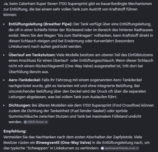

Ich hab zu dem Thema mal die “KI” bemüht und folgendes als Antwort bekommen:
Zumindest deckt sich die “Empfehlung” mit meinen Erfahrungen: “Vermeiden Sie das Nachtanken nach dem ersten Abschalten der Zapfpistole” Da ich das i.d.R. immer so gemacht habe, ist mir das mit dem Überlauf auch nie aufgefallen.
