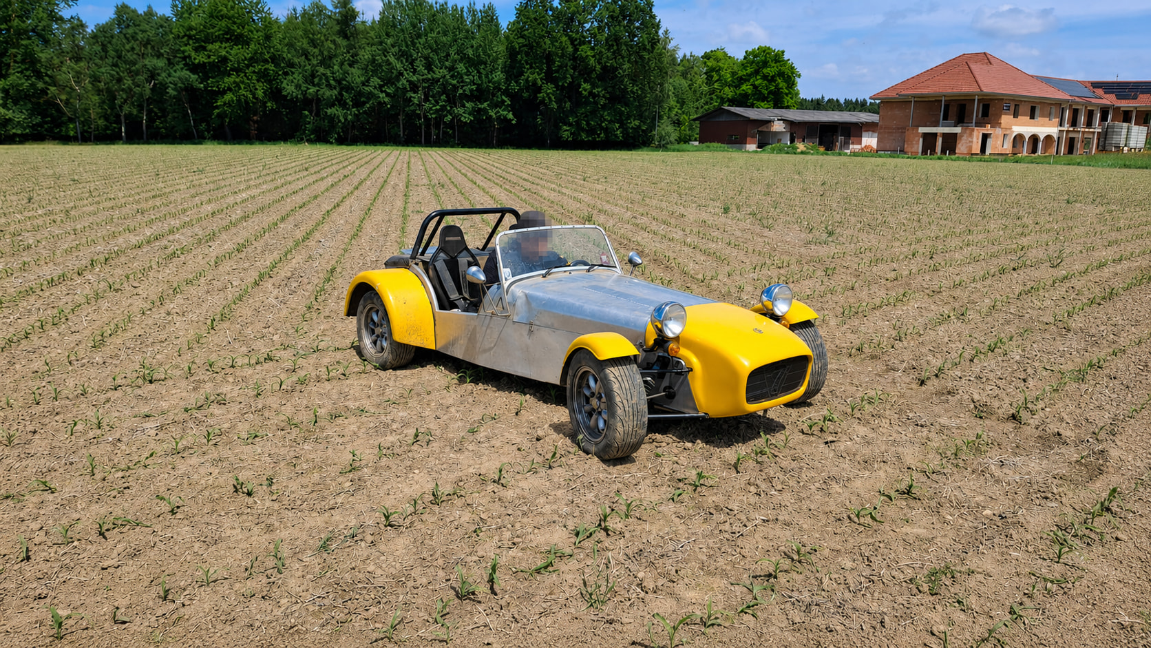

nachdem ich aktuell auch den Nachwuchs ans Lenkrad lasse, kam es zu einem unerwarteten Ausflug ins Feld …
Nun startet er nicht mehr (Batterie passt, aber es kommt zu keiner Zündung). Meine Vermutung ist daher, dass irgendwo die Benzinleitung geknickt ist (allerdings ohne Leckage)

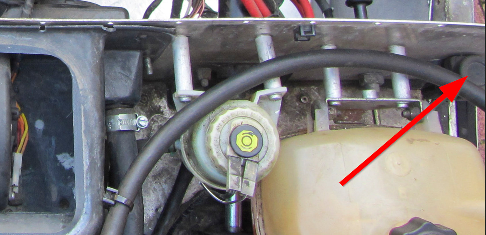

Gerrit, ist vielleicht auch nur der Inertia Swich ausgelöst worden?
Ha, irgendwas hat die ganze Zeit im Hinterkopf genagt … Danke, schau ich gleich. Danke!!!
Daruaf tippe ich auch.
Hatte nach Rücksprache mit Thomas Klein, als der Caterham schon auf dem ADAC-Laster stand, dann doch den Swich mal gedrückt - und siehe da, ein Wunder, der Caterham schnurrte wieder.
Ja, Ihr hattet Recht … Vor ca. 15 Jahren hatte ich es eh schon Mal, aber das Hirn wird müde …
Danke!

Und wo sind die Bilder? :slight_smile:
So schaut’s fast nach Werbebild aus :wink:

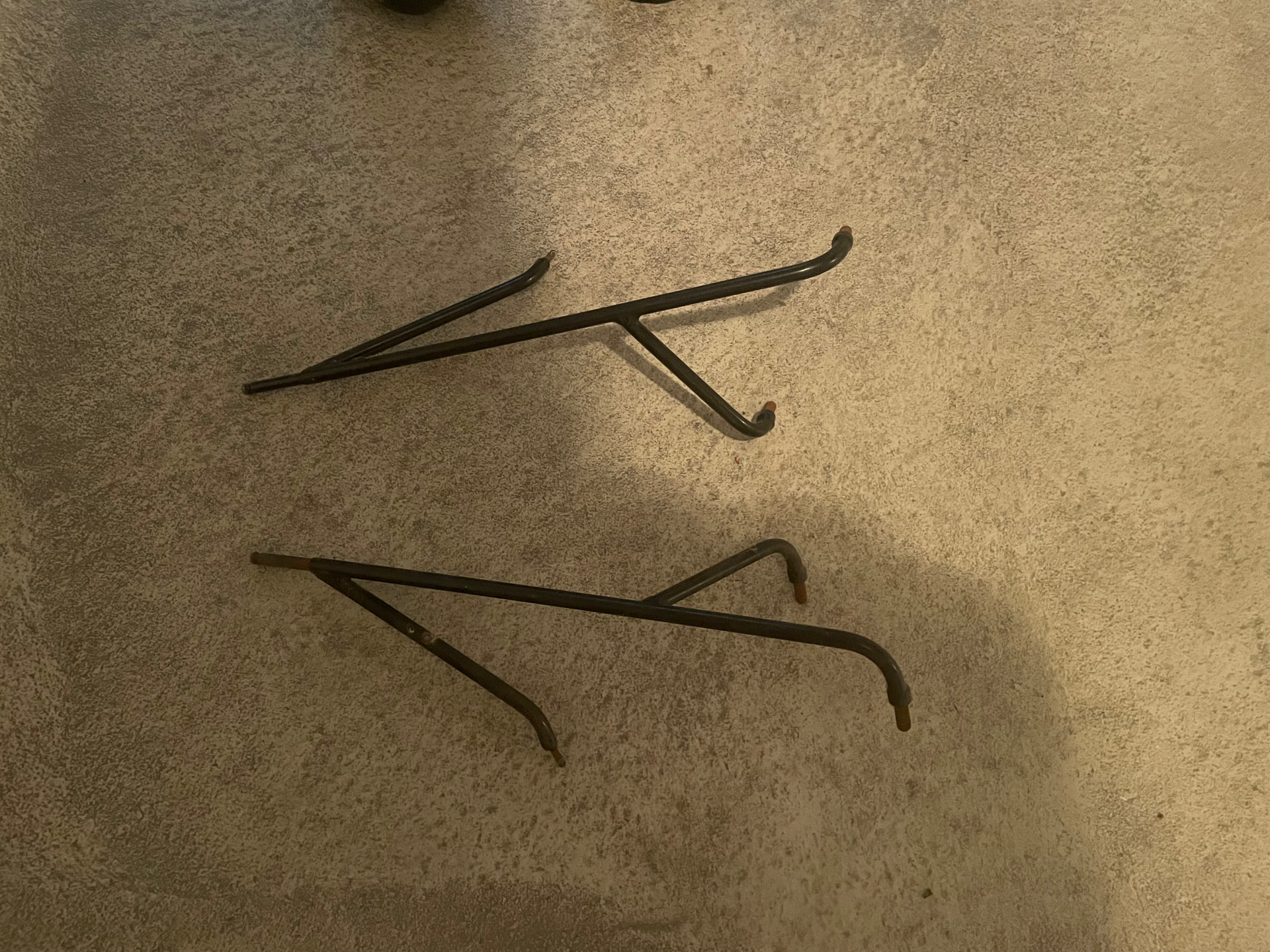

Schäden halten sich in Grenzen. Kotflügel rechts hinten angeschlagen, Rückspiegel rechts eins der drei Beine abgerissen, Delle in Motorhaube, Nummertafel vorne weg …und viel Erde überall …
Also großes Glück gehabt
Hätte zwei schwarze Dreibeinige Rückspiegelhalterungen bei mir rumliegen, falls euch das hilft?
Ich habe einen 340S. Wo hat der einen Swich?
Unter der Motorhaube, bei LL links, an der Wand.
Sie aus wie ein Gummi-Flaschenverschluss.
