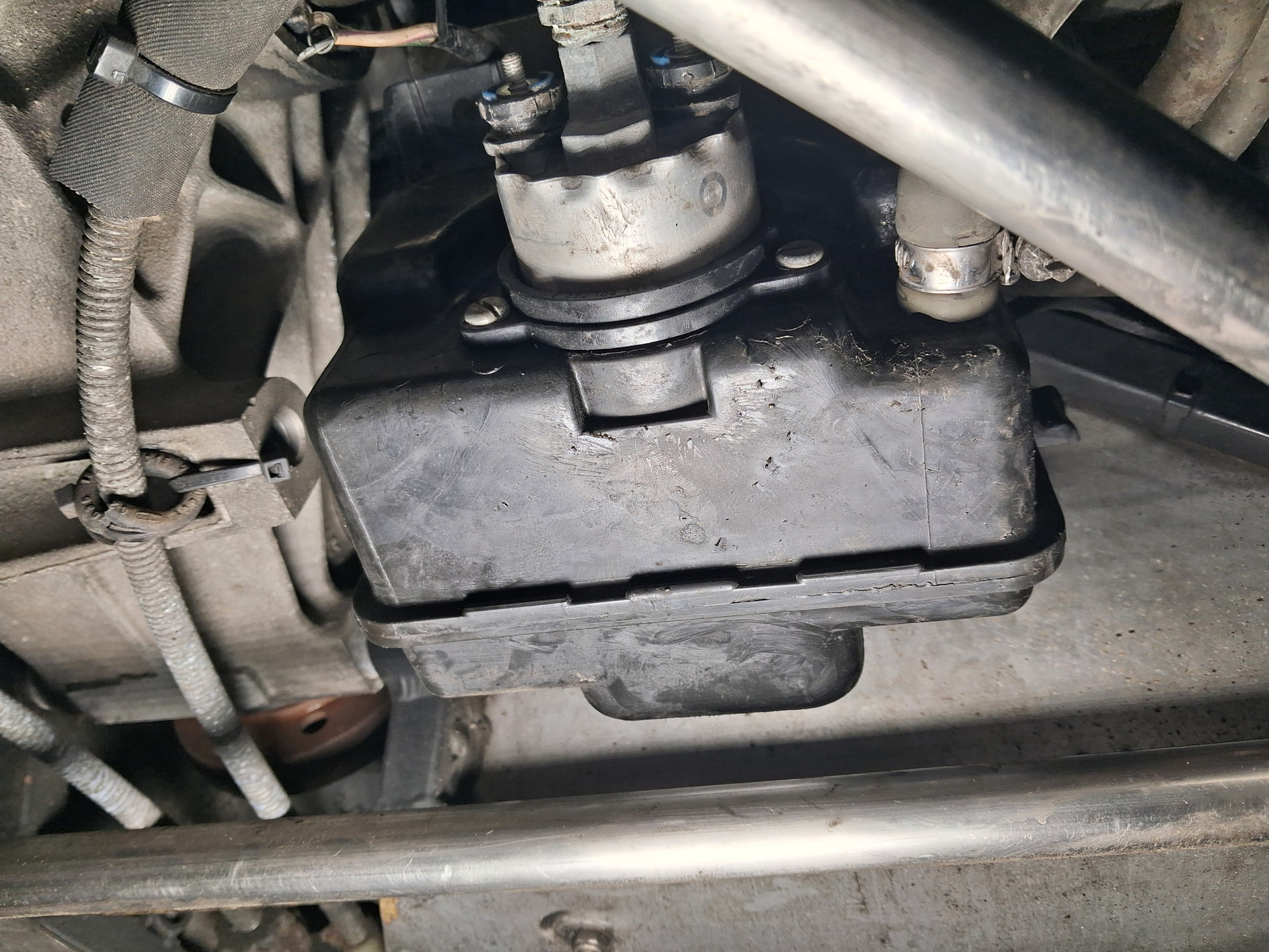

leider fährt mein Caterham gerade nicht. Grund dafür ist die Benzinversorgung. Die Ke-Jetronic ist vorne von Ford (Motor, Einspritzung, etc) und hinten von VW (Benzinpumpen und Catchtank) übernommen worden.
Der auf dem Bild zu sehende Catchtank und die Benzinpumpe (Bosch 0580 254 013) wurde original im Golf 2 verbaut. Bei den VW-Originalfahrzeugen bedarf es dabei einer Vorförderpumpe, welche den Catchtank und die Hauptpumpe mit Sprit versorgt.
Da der Catchtank bei mir aber furztrocken ist, befürchte ich, dass die Vorförderpumpe tot, mit Strom unterversorgt oder die Leitungen dicht sind. Diese Vorförderpumpe müsste theoretisch im Haupttank verbaut sein… Ob und wie das bei mir umgesetzt ist, weiß ich aber nicht.
Kennt jemand das System auch aus anderen Caterhams?
Wie erreiche ich bei innenliegenden Pumpen diese?
Muss der Tank dafür raus?
Weitere Ideen, wiran es liegen könnte?
Bisher getätigt:
  • Benzin im Haupttank gecheckt
  • Sicherung und Relais - letzteres war durch und wurde getauscht
  • Stromversorgung Hauptpumpe gecheckt
  • Hauptpumpe - summte nicht, auch nicht als ich sie direkt versorgte und sie wurde daraufhin getauscht
