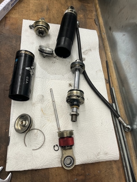

Stoßdämpfer VR hat den Abgang gemacht, Ölverlust. ![]()

Was genau ist passiert? Ist der Stoßdämpfer kaputt gegangen oder hat es sich aus der Befestigung gelöst?
Ölverlust am Dämpfer VR, also ist er VR beim Anbremsen eingetaucht.

Leider habe ich die Ölflecken im Truck und der Box, wo das Auto stand, erst nach dem Dreher gesehen… ![]()
Da Rad VR ist noch leicht in die Mauer eingeschlagen, konnte aber selbst langsam in die Box zurück.
Stub Axle ist krumm, also zur Sicherheit sieht die Ersatzteilliste wahrscheinlich so aus:

Ein ernstgemeinter Tipp von mir. Schau Dir, wenn alles repariert ist auch die Hinterachse und speziell die Bremsscheiben an und mache auf abgesperrter Strecke erst mal eine scharfe Bremsung aus niedriger Geschwindigkeit.
Ich habe schon öfters Fahrzeuge mit einem komplett leeren Stoßdämpfer an der VA scharf abgebremst (allerdings natürlich nicht aus 200 kn/h). Sie blieben aber stets beherrschbar. Das Eintauchen auf der kaputten Seite war dann auch extrem und deutlich sichtbar. In Deinem Video kann ich kein Eintauchen VR erkennen.
So ein Verhalten des Fzg’s kenne ich nur wenn die Hinterradbremse stark unterschiedlich zieht und gleichzeitig dabei ÜBERBREMST. Dann macht’s Du nichts mehr und wirst Beifahrer.

Die Bremsscheiben und Beläge auf der Hinterachse sind auf beiden Seiten absolut gleich verschlissen. Im Bremskreis der innenbelüfteten AP Rear ist natürlich ein Regelventil.
Unter normalen Bedingungen ist die Balance damit absolut top.
Meinst Du nicht, dass ich eine schief ziehende, oder überbremsende HA nicht vorher in Chenevieres oder den Einführungsrunden bemerkt hätte?
Was meinst Du wie tief der Caterham liegt und wieviel der insgesamt vorne noch eintauchen kann? Natürlich sieht man auf dem Video von innen nicht, dass er VR wie eine weiche Ente auf einer Seite wegsackt…
Beim Bremsimpuls sieht man aber sofort die Bewegung im Lenkrad.
Was meinst Du was mit den Radlasten passiert, wenn er vorne auf einer Seite stärker und schneller eintaucht?
Natürlich passt dann die gleichmäßige Bremskraft hinten auch nicht mehr. ![]()
Natürlich könnte es auch eine kleine Welle in der Strecke, oder noch nicht 100% warme Reifen gewesen sein. Das Auffälligste war aber die Ölpfütze im Truck, die ich beim Ausladen nicht bemerkt hatte und er danach VR weiter inkontinent war.
Wieder zu Hause war der Dämpfer dann so gut wie leer.
Am Dämpferöl kann’s nicht gelegen haben, war ja keins drin…
