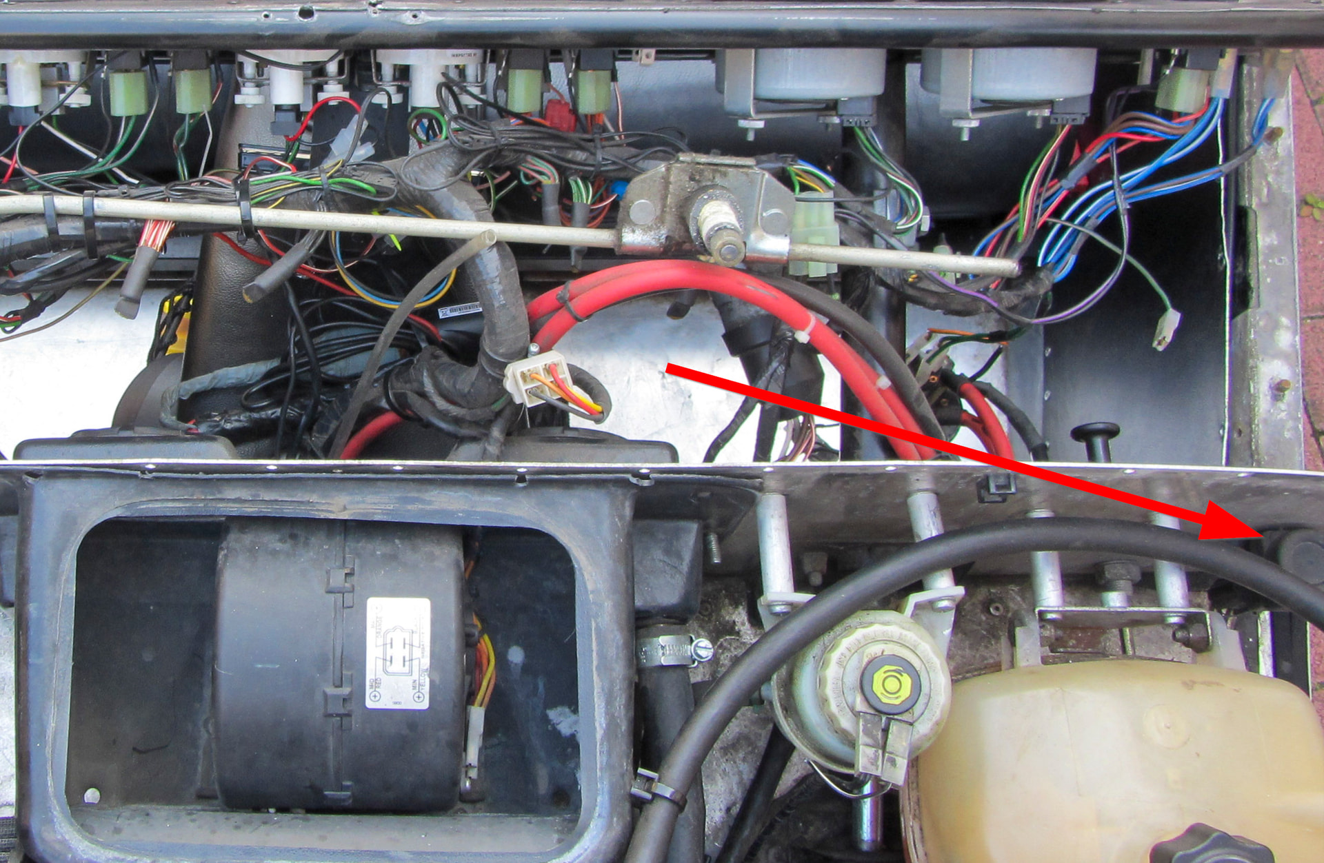

Ist das die Wegfahrsperre? Sitzt im Armaturenbrett ganz Links….
Hat jemand eine Idee?
Gruß Erik
Motorhaube auf, an der Stirnwand das ulkige Gummiding, mit den Kabeln unten raus, suchen, oben drauf drücken und der Überschlagschutz ist resettet.

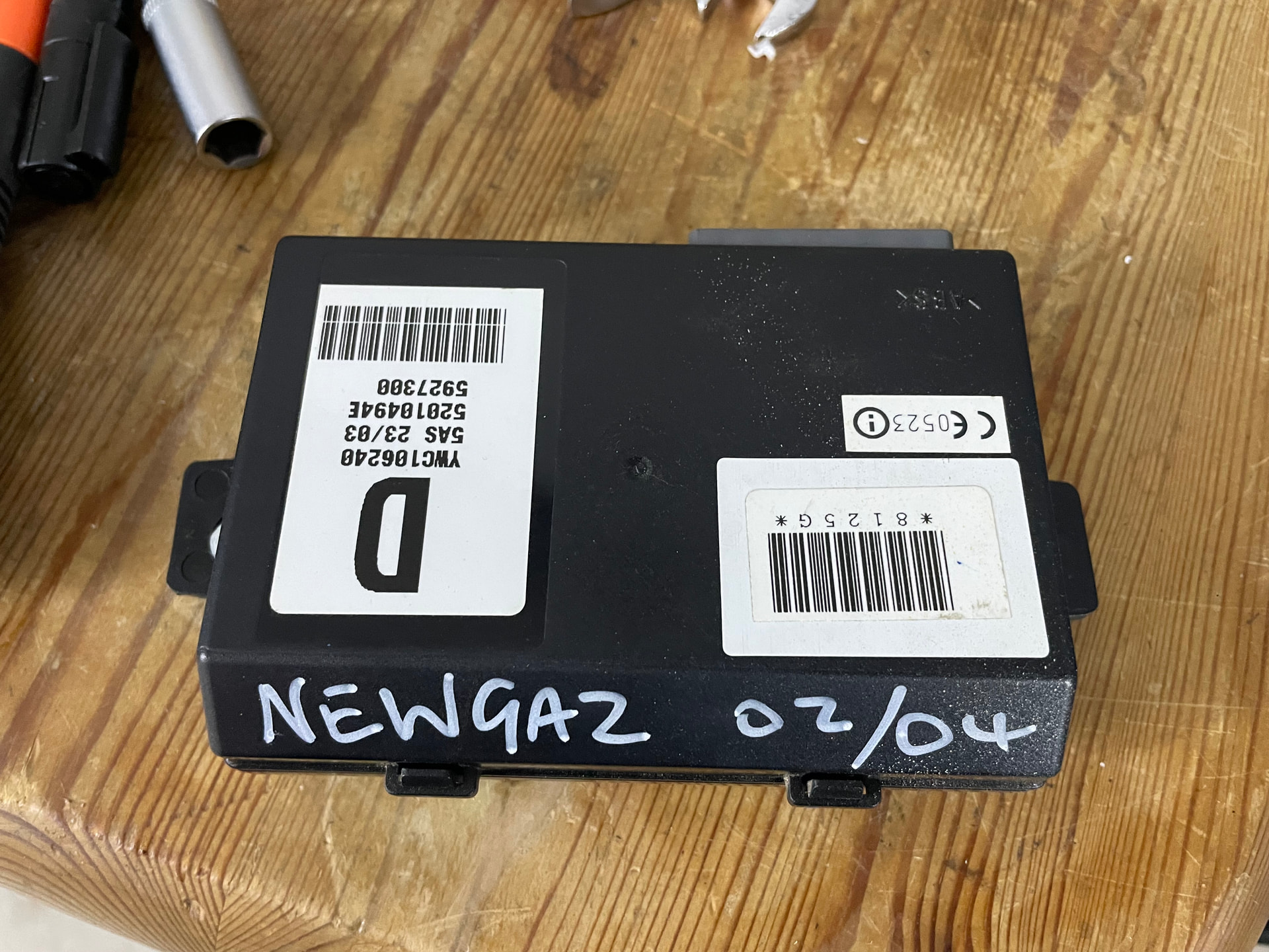

ich war bei Ing.-Büro Grafe.
Schlüssel rum und fertig.
Ihr seit die Besten!
Ich habe gerade mit Ralf Gräfe telefoniert. Ich sende ihm die Wegfahrsperre per Post zu und er löst das Problem.
Gruß Erik
Super :+1:
Gruß Jürgen
Du hättest uns auch Deine ECU senden können, dann bräuchtest Du das Kästchen gar nicht mehr…

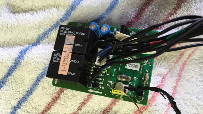

Ursachenanalyse: Nach dem Zündung einschalten habe ich die Benzinpumpe nicht laufen hören.
Also hinten den Stecker vor der Pumpe getrennt und direkt Strom drauf. Pumpe läuft.
Alle Stecker vom MFRU abgezogen. Dann vorne am Stecker die Leitung zur Pumpe bestromt. Pumpe läuft.
Alle Stecker wieder auf das MFRU gesteckt. Zündung an, Pumpe läuft, Motor springt an.
Was war das jetzt?
Hat das MFRU das Signal nicht bekommen und deswegen nicht geschaltet?
Hat das MFRU einen Wackler / die Relais nicht mehr in Ordnung?
Hatte die Benzinpumpe ein Problem?
Was ist eurer Erfahrung nach die wahrscheinlichste Ursache?
Falls es das MFRU (YWB 100970) sein sollte: Kann man das noch neu bekommen?
Was für Ersatzlösungen gibt es?
Ich hab noch zwei MFRU bei mir rumliegen! Hatte die gekauft…. Aber der Fehler war woanders​:sweat_smile: das Kabel zum Anlasser wurde vom Krümmer gebissen… weshalb das erste MFRU erst ging…. Dann nicht mehr …. Und ich eben zu spät das angebrannte Kabel gesehen habe was für Wackler gesorgt hat…. Hatte das MFRU für 35€ gekauft, würde ich dir so weiterverkaufen inkl. Versand falls du möchtest
Würde es aber vorher mit Kontaktspray versuchen!
Viele haben anstatt des MFRU ein externes Relais für die Kraftstoffpumpe verbaut.
Ursache ist aber sehr oft nicht das Relais, sondern schlechte Kontakte, Kabel und Steckverbindungen am Kabelbaum zum Relais und oder schlechte + und Masse Kabel zum Anlasser / Motor, Chassis.
Bei Hitze nimmt der Widerstand von Kabeln zu. Die ECU hat einen Ingition Sense, heißt es überwacht die Boardspannung, wenn die durch erhöhte Widerstände absackt bzw. bei der ECU zu wenig gemessen wird, schaltet es den Sprit nicht frei.
Auch ein häufiger Fehler warum die Autos warm nicht anspringen.
Und auch im Stecker zum Motorkabelbaum sitzt oft Grünspahn.
