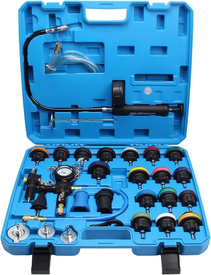

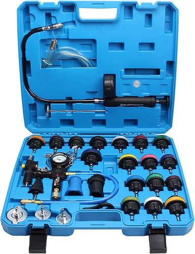

Eine Frage hab ich noch :grin:
Kann ich sowas hier zum befüllen nehmen dann hätte ich nicht das Problem mit entlüften.
(Für das Befüllen des Kühlsystems eines Rover K-Series ist es wichtig, den richtigen Druck zu verwenden, um die Effizienz und Leistung des Motors zu gewährleisten. Die empfohlene Druckgrenze liegt zwischen 1,0 und 1,5 bar.) ???
Kann man machen, muss aber nicht… So schwer ist das Entlüften jetzt auch nicht…
Wenn eine Heizung verbaut ist, das Auto am besten vorne möglichst hoch aufbocken. Dann befüllen und entlüften. Motor starten, Kühlmittelstand kontrollieren und dann Deckel drauf und zu. Motor warmlaufen lassen bis Thermostat aufmacht bei ca. 90°C (unterer Kühlerschlauch warm wird), Temperatur im Auge behalten, schaltet der Lüfter ein bei knapp 100°C ? Wenn alles i.O. Motor über Nacht abkühlen lassen. Am nächsten Tag ggf. noch etwas Kühlmittel auffüllen, wenn zu niedrig. NICHT bei laufendem Motor entlüften und Deckel zu lassen, wenn er warm wird!
Moin Jürgen,
Ich vermute mal, dass der abgebildete Koffer eher zum Abdrücken/testen eines Kühlsystems vorgesehen ist.
Hallo Göran,
oben im Koffer das Teil ist zum abdrücken und die unteren Teile zum Befüllen.
Gruß Jürgen
Was auch immer das Teil macht, man lernt eben nie aus. :wink:
