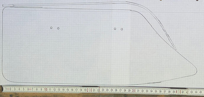

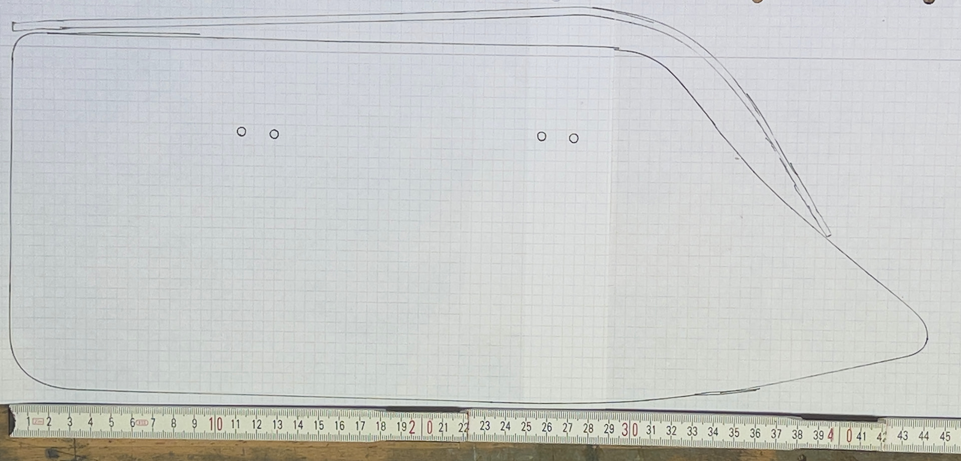

Könnte Dir eine Pappschablone erstellen …
Entsprechend skaliert ausdrucken …
Ok. Danke. Was ist die Doppellinie?
Na, die gebogenen Kontur …
Das andere ist die Abwicklung …

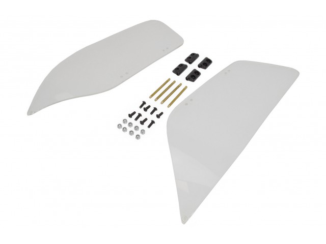

Die Windabweiser bei Caterham auf der Homepage sind doch einfach Flach. Oder sehe ich das Falsch? Warum sind deine unten gebogen und die Löcher für das Scharnier so weit von Rand weg?

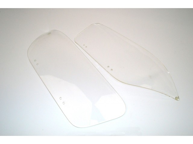

Ich habe weiter gesucht und dieses Bild auf der Caterham Seite gefunden. :slight_smile:
Die Teile sind gebogen…
Da ist nix flach, unten gebogen, liegt an Body an.
Sieht man hier hoffe ich etwas

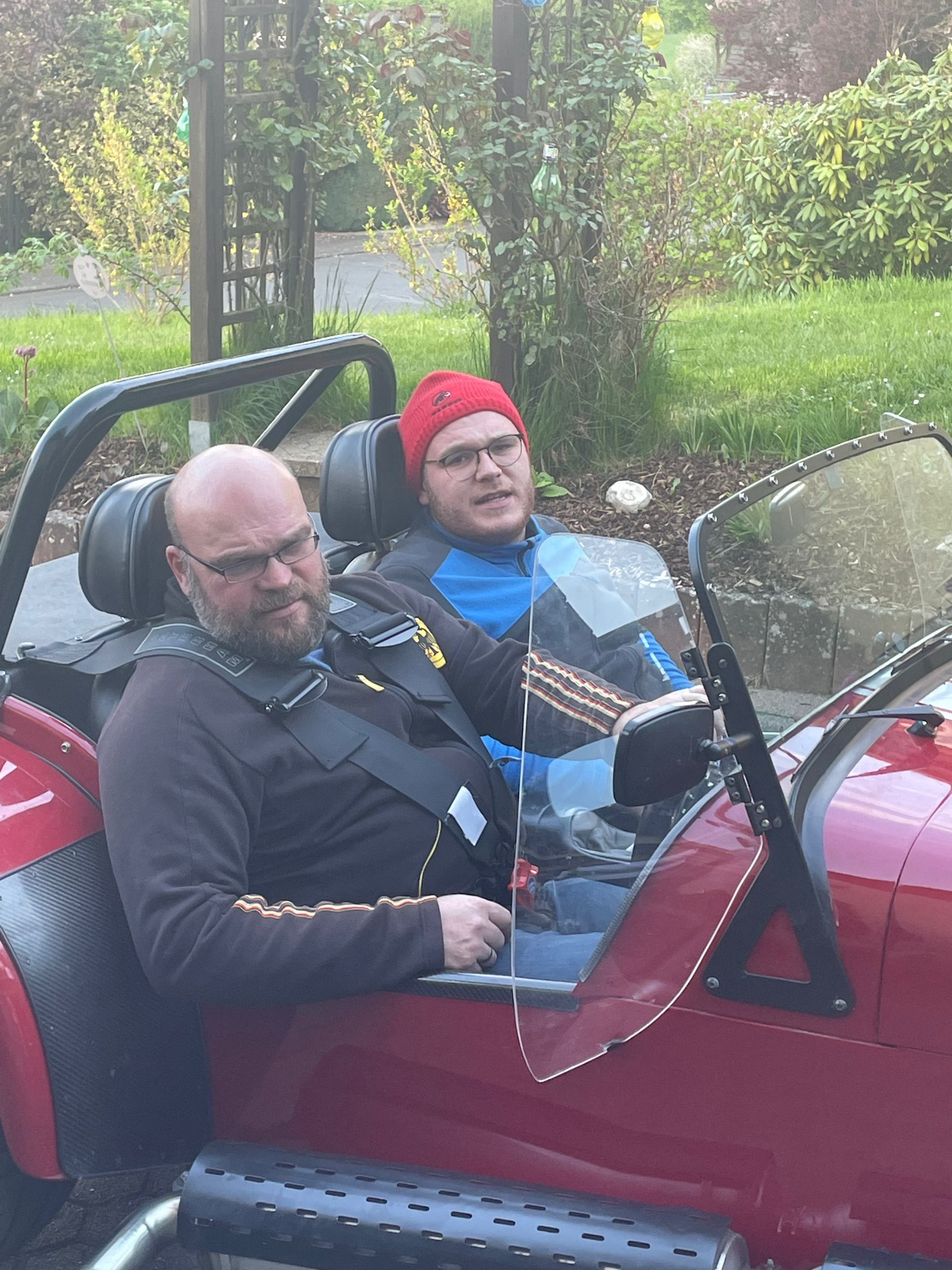

Hier mal ein Beispiel von meinem Windabweiser. Die sind ziemlich groß, aber ich fahr sie wirklich gerne. (zumindest solange ich noch eine Scheibe hatte.
Meine Bohrungen sind vom Rand soweit weg, weil meine Windabwwiser hinter die Scheibe gingen.
Bei Tobi siehst Du deutlich den Spalt zwischen Windabweiser und Scheibe.
