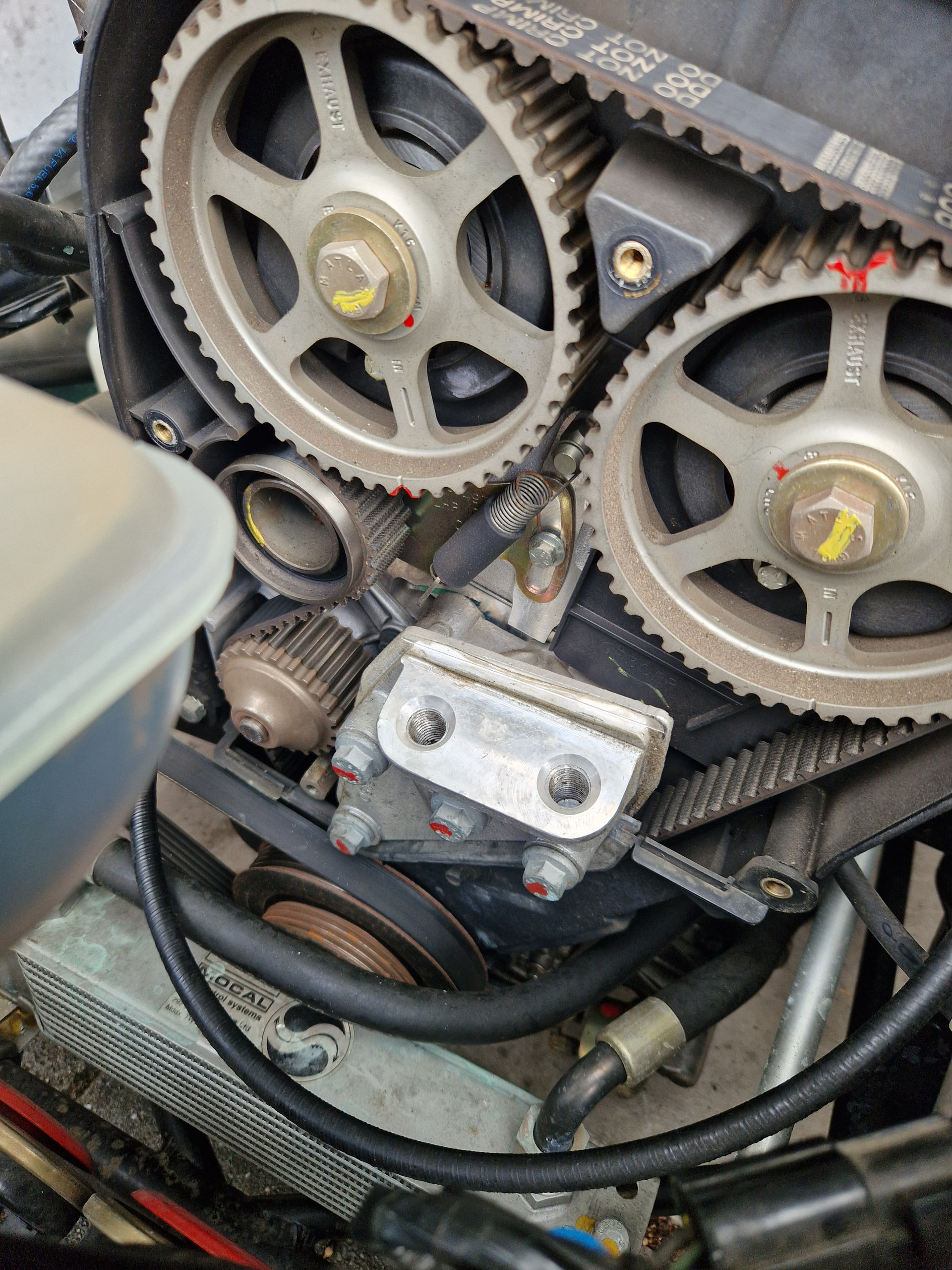

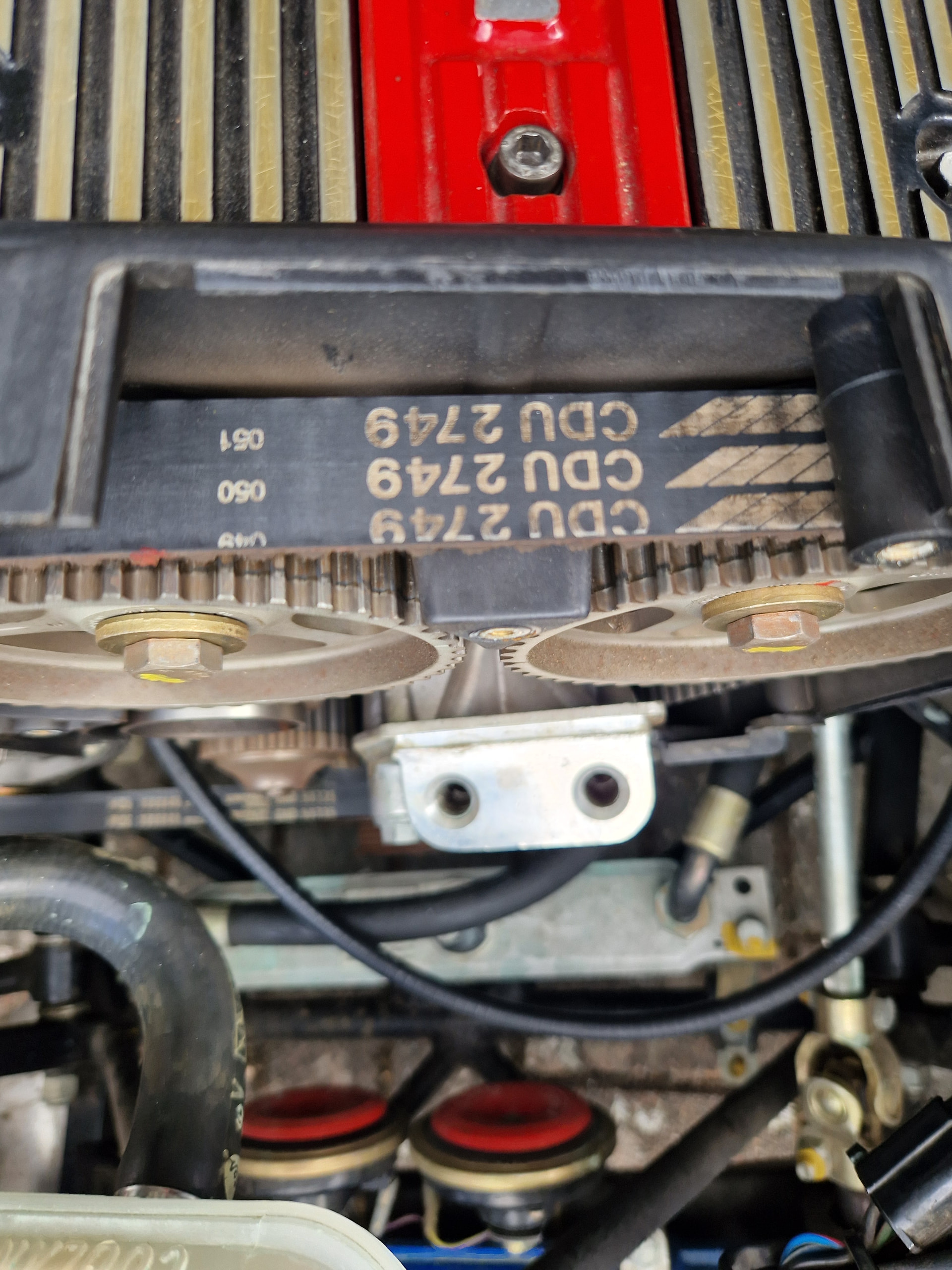

bei mir ist Zahnriemen Spannrolle und Wasserpumpe angesagt bei mir ist ein 23mm breiter drin kann ich auch den 26 mm breiten Zahnriemen nehmen.
Für Rover kserie 1,6 Supersport BJ98
(muss man da noch was besonderes beachten )

Nein, der breitere Riemen für die automatische Spannrolle hat 2 Zähne mehr…
Rover Repanleitung lesen. :wink:

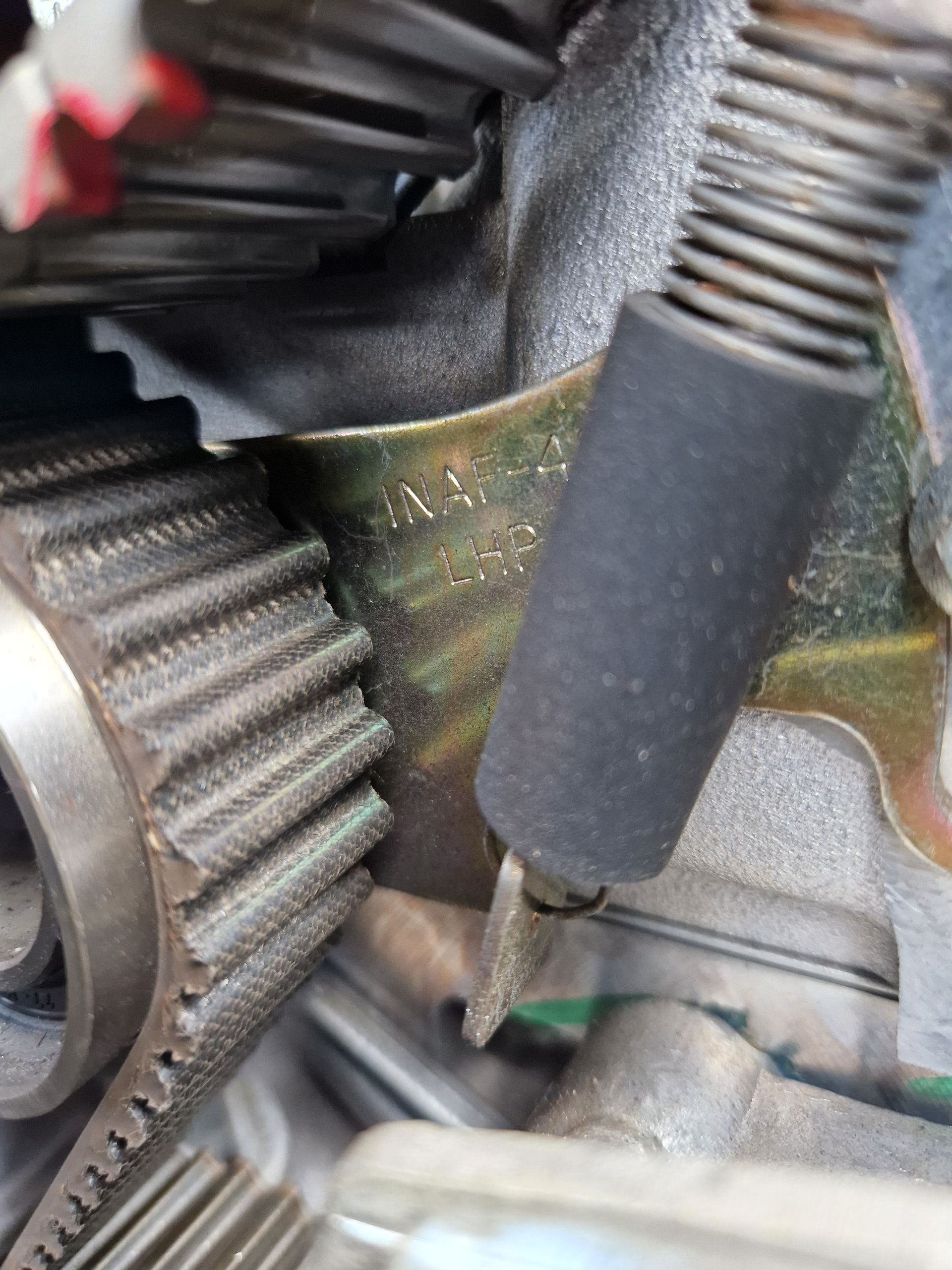

Die Feder an der Spannrolle kommt übrigens nach erfolgreichem Spannen wieder raus… :grin:
War vorher schon mal ein Spezialist dran… :face_with_peeking_eye:
Edit: Wurde der Kopf schon mal stärker geplant, stimmt die Federkraft natürlich nicht mehr für die Spannung des Zahnriemens…
Das kann ich nicht sagen der Vorbesitzer war verstorben habe ihn mit etwas über 16000km gekauft und habe ihn nun 4 Jahre.
Den Riemen wechsele ich auch nicht selber… wollte mich nur schon mal informieren damit auch die richtigen Teile reinkommen.
