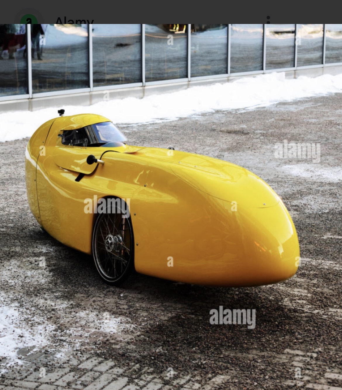

Hilfe!!! Thilo, was hast vor? Das, was du beschrieben hast, hat mich spontan an so ein Aero-Liegerad erinnert
Und passt nicht ganz zur Grundidee, …simplify, then add lightness…

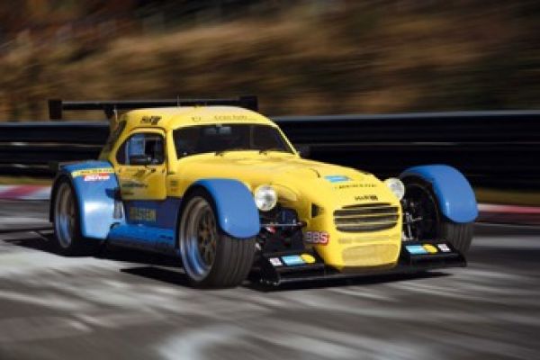

Beim Opel Speedster gab es auch mal ein Eco Speedster, mit dem sie einige Rekorde gebrochen haben. Opel Eco-Speedster - AUTO BILD.
Ich denke ein Auto mit 500 kg kann halt effizienter (d.h. schneller und spritsparender) fahren, wenn man die Aerodynamik verbessern würde.
