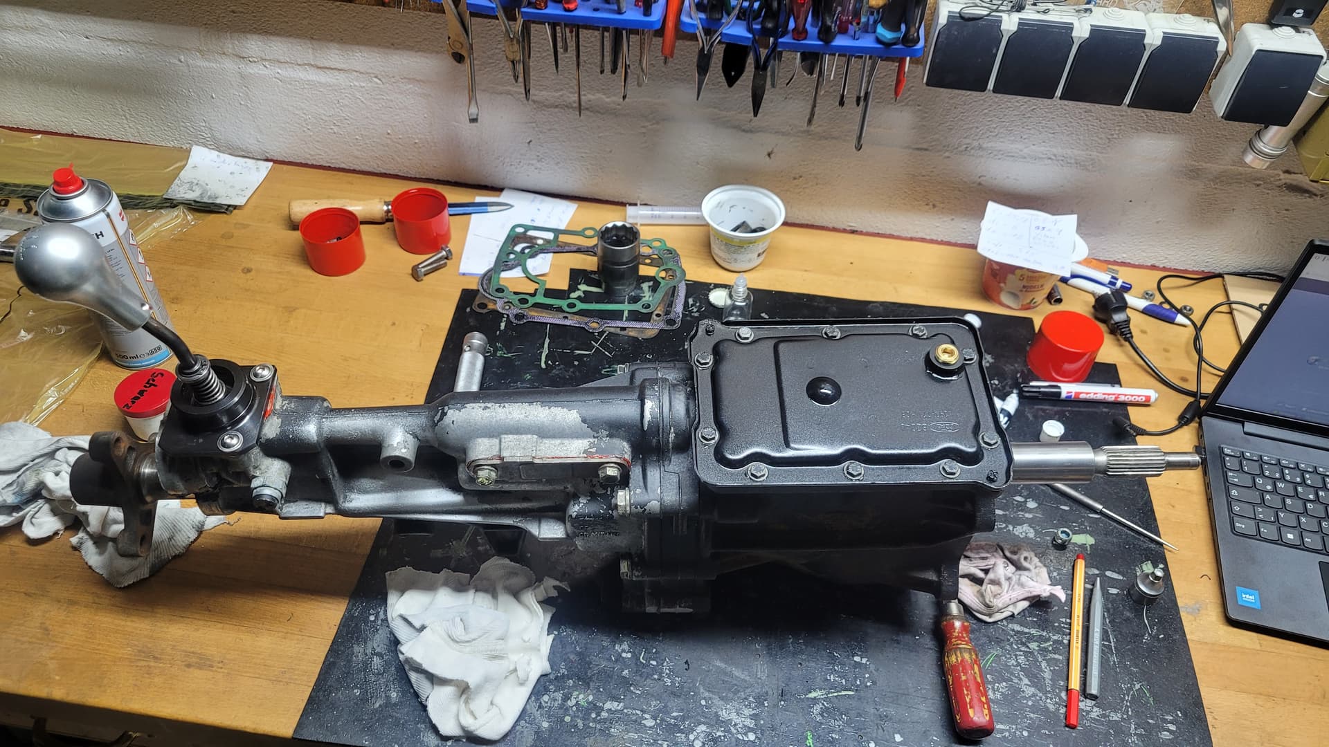

Aber dann mache ich lieber so etwas - habe es nach der Überholung gerade wieder zusammen

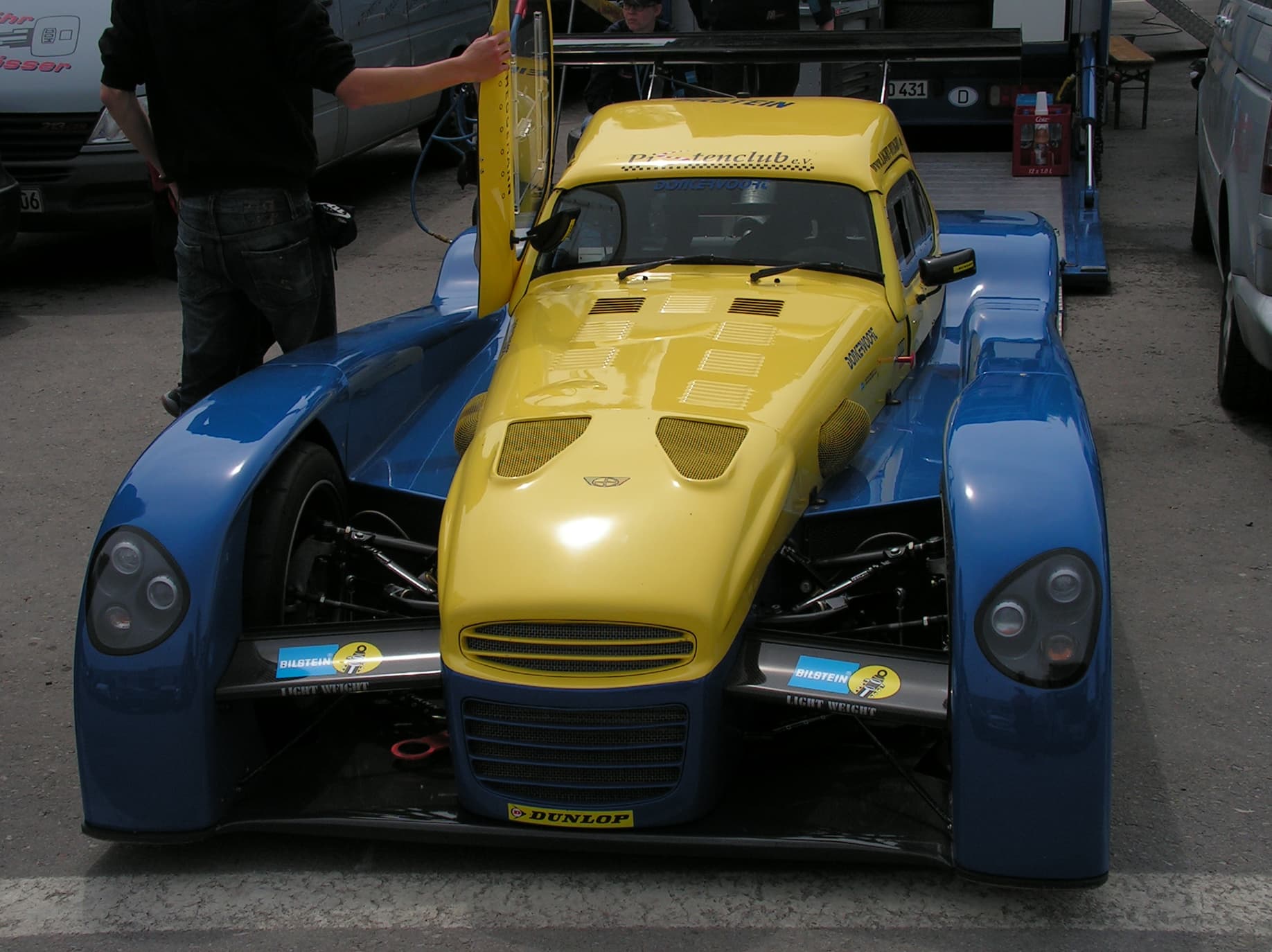

Das geht ja in Richtung Donkervoort.
Schau ihn Dir an. Der hat bestimmt viel optimiert für seinen Nordschleifen-Rekord.
Die Frage ist nur, um wie viel % wird die Stirnfläche größer und der cw-Wert geringer.

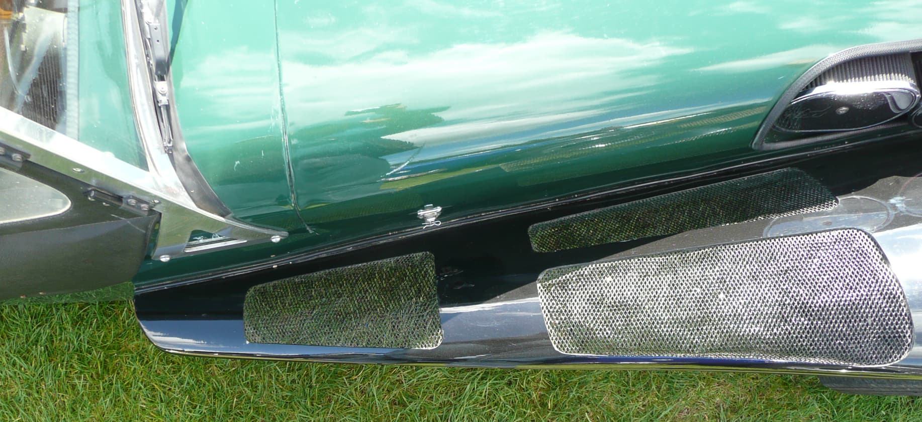

Und lange Kotflügel sind unverkleidet bei v-max sowieso der Tod des Caterham.
Denn die geben Auftrieb.
Alte Caterhams hatten da dann Löcher reingeschnitten und die mit Maschendraht verschlossen.
