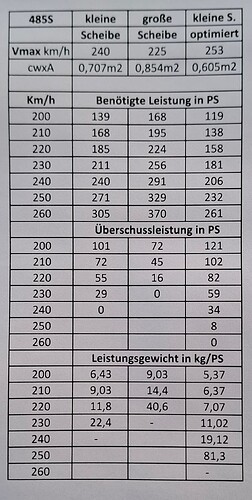

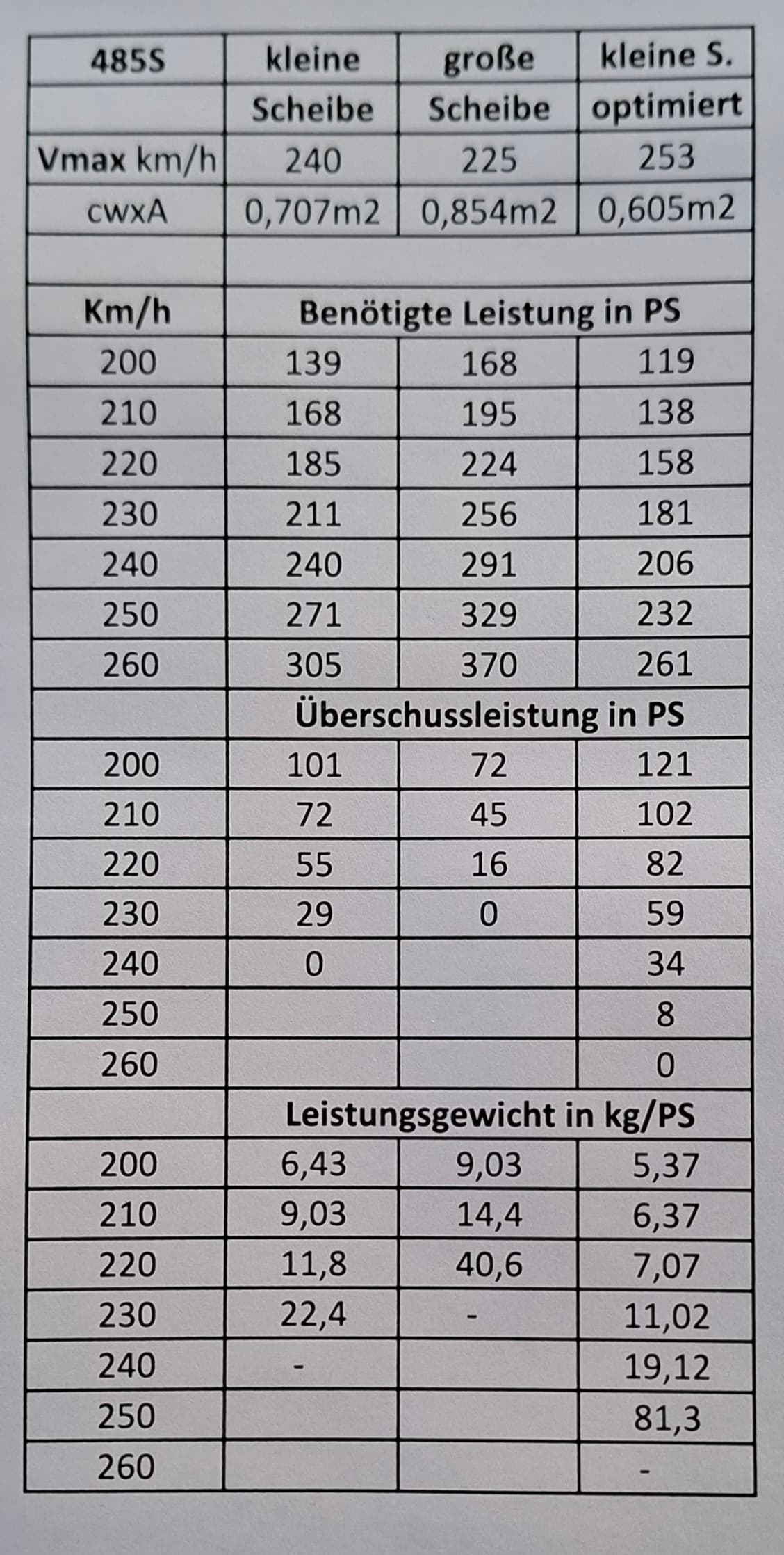

ich habe zwar keinen Sigma und VVC aber dafür einen 485 S. Für ihn habe ich mal eine Tabelle erstellt.
EINMAL im Originalzustand mit kleiner Scheibe ohne Halbtüren,
DANN mit großer Scheibe und hohen Türen

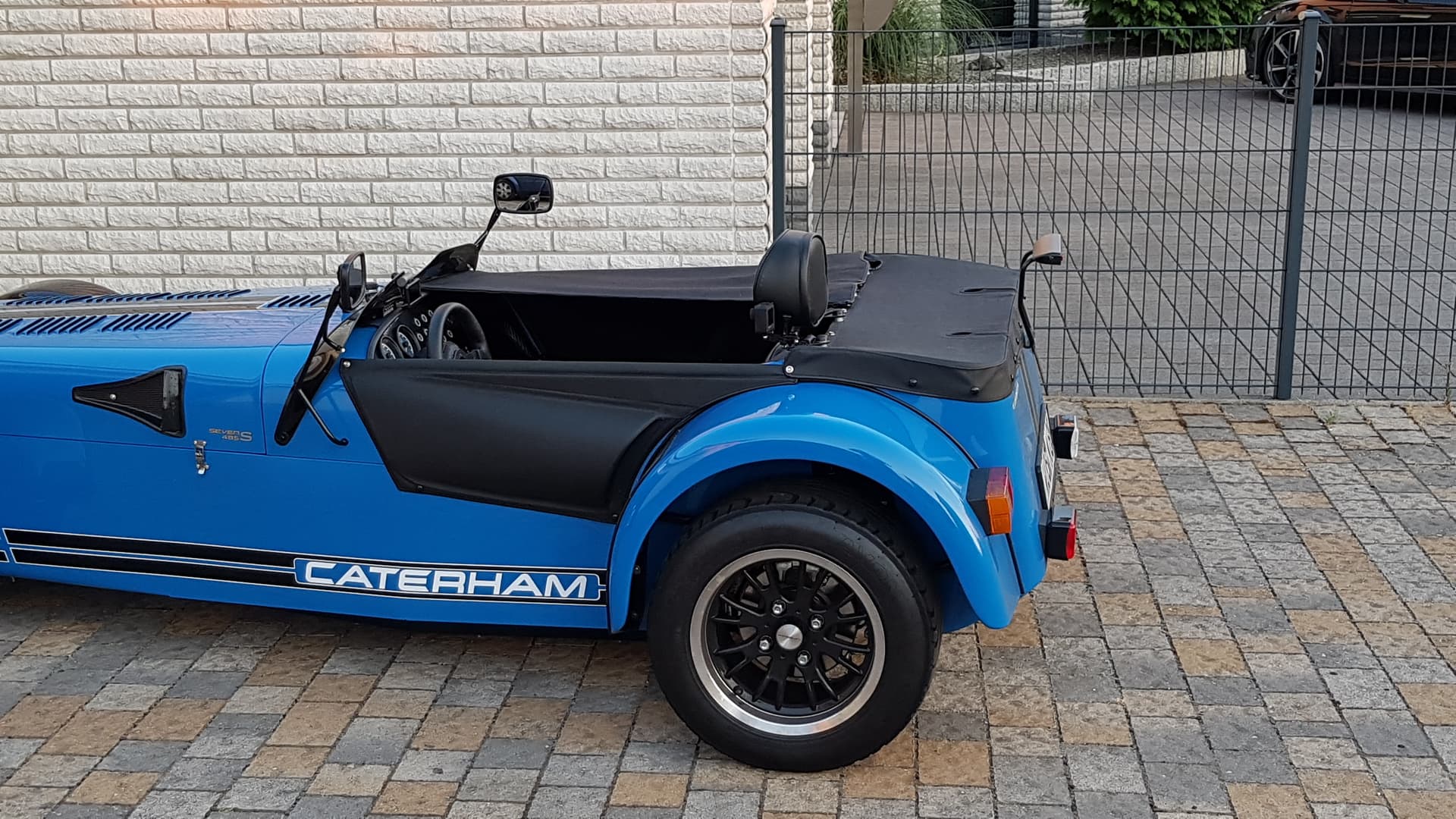

UND mit Halbtür links, Beifahrerabdeckung rechts, kleinen Scheinwerfern, ohne BF-Kopfstütze, möglichst eng anliegenden CSR-Kotflügel, kleinem unteren Bugspoiler und kleinen Windabweisern vor der Hinterachse an den tiefen Sitzwannen (Bilder folgen) und originalem kleinen Überrollbügel.
Die optimierte Version ist gerade noch praxistauglich und legal. Aber wenn man nicht nur das spürbar bessere Beschleunigungsvermögen im oberen Geschwindigkeitsbereich sondern auch die möglichen 253 km/h auskosten will, muss man beim 6 Ganggetriebe allerdings die 195/50 R15 montieren, sonst ist bei 240 km/h Schluß.
Die beiden linken Spalten sind rein rechnerisch ermittelte Werte aufgrund der Werksangaben. Wobei ich nur die 240 km/h mit kleiner Scheibe bestätigen kann. Meiner läuft mit den 215-ener ZZS bei genau 239 km/h in den Begrenzer und das in beide Richtungen :grin:. Mit den CR 500 war übrigens bei genau 235 km/h Schluß mit viel Luft nach oben. Der Tacho zeigt dann übrigens 250 plus x = 10, sprich Anschlag. Auf dem Screenshot leider schlecht zu erkennen
Ob ein 485 S offen mit grosser Scheibe und hohen Seitentüren die WA von 225 km/h erreicht, würde mich interessieren !! Wo sind die 485 S Fahrer? Ihr braucht dafür keine V-Box oder Performancebox sondern nur ein Smartphone oder ein altes Navi.
Die rechte Spalte basiert auf empirischen Annahmen, die dann rechnerisch ermittelt wurden.
Eine nicht mehr praxistaugliche Version mit Windschild nur auf der Fahrerseite (auf dem Foto ist allerdings die rechte Hälfte noch dran) und ohne Überrollbügel
und den o.a. Modifikationen würde mit den 240 PS des 485 S bei passender Übersetzung rechnerisch 261 km/h erreichen.
Mit den 310 PS des 620 R wären sogar wahnwitzige 284 km/h möglich (nur Fliegen ist schöner).

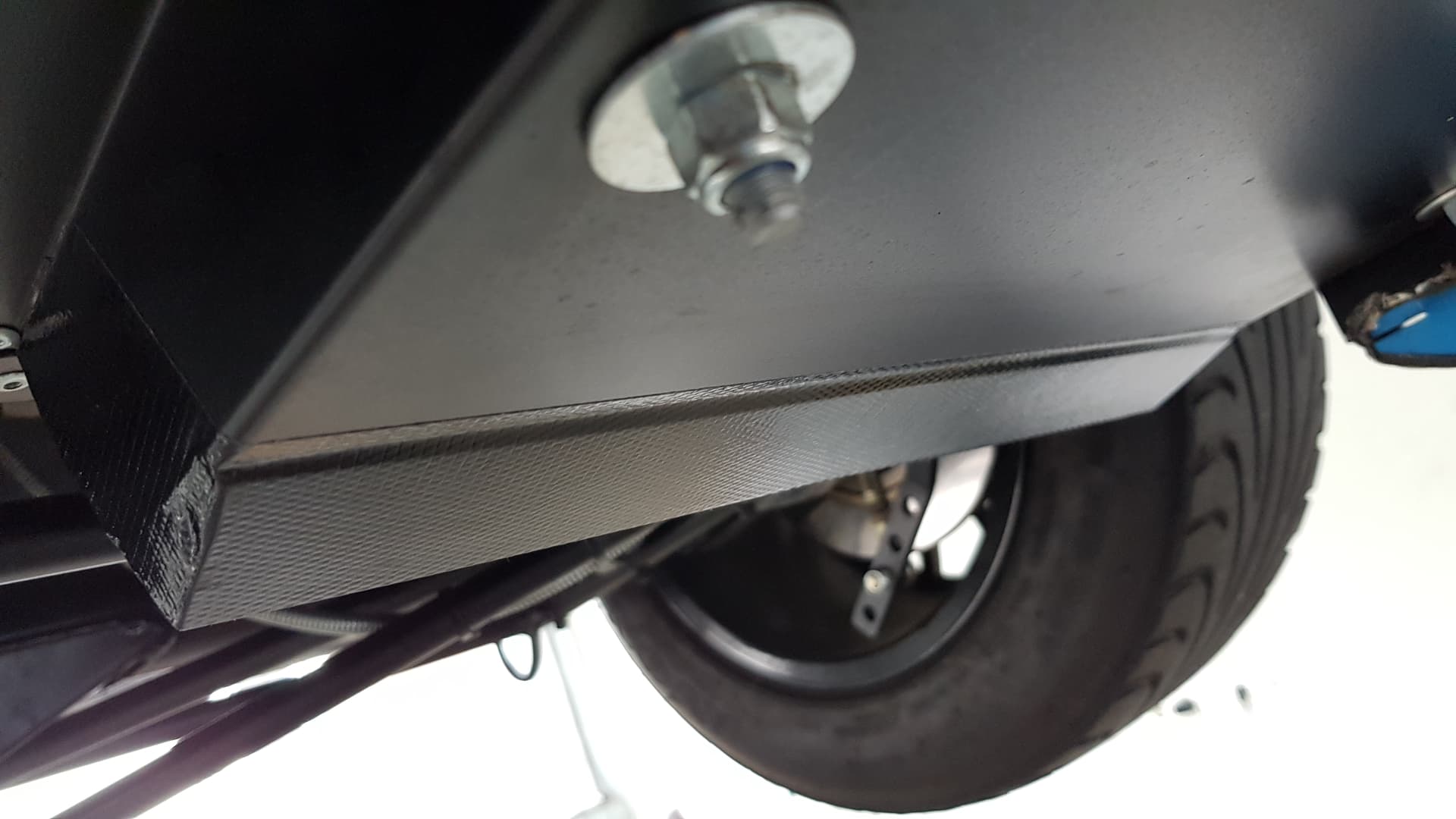

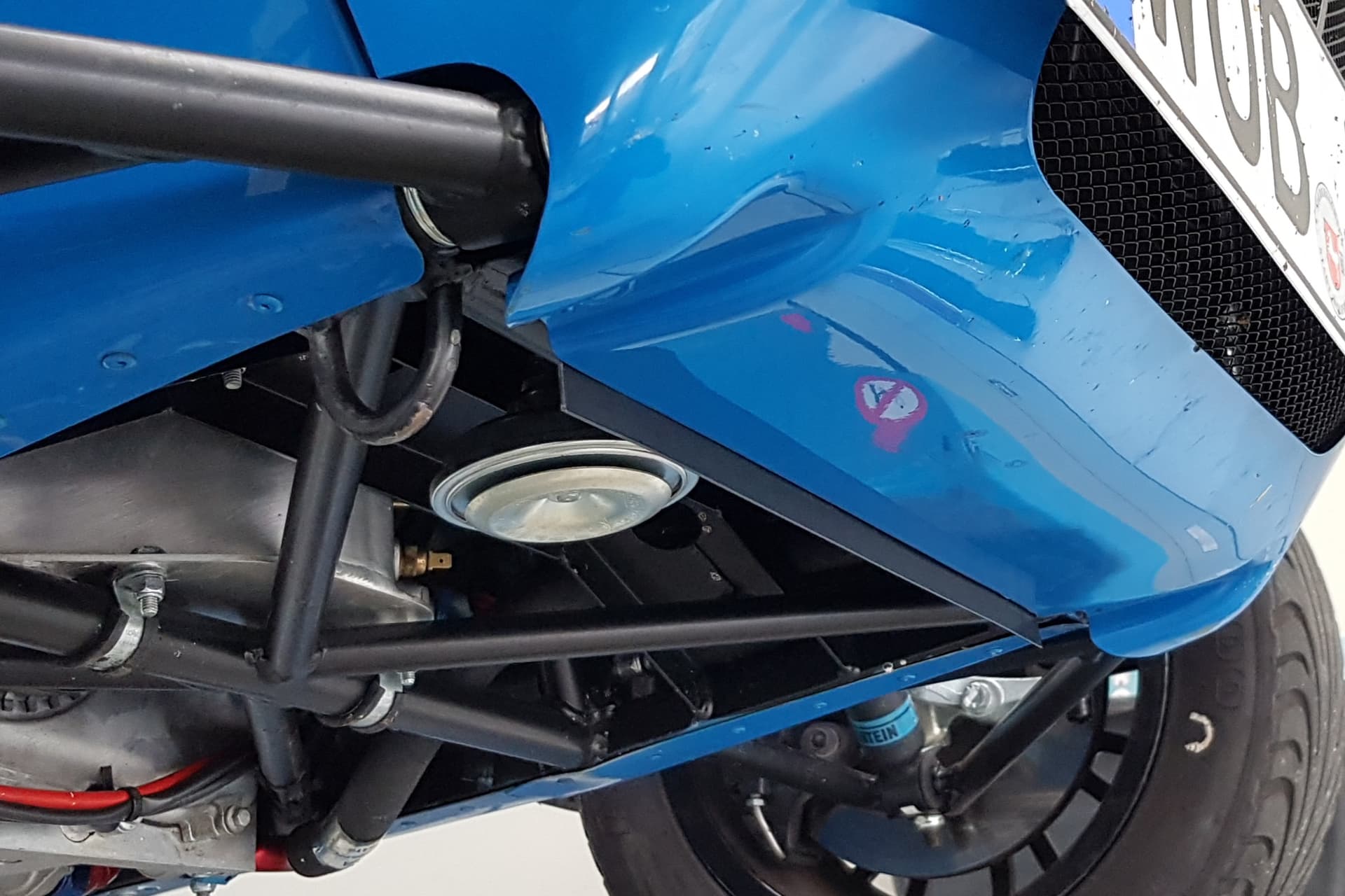

Kleiner Bugspoiler. Hatte schon ein MG 160 TF.
Und der Windabweiser vor der HA.

Die Werte aus der Tabelle decken sich perfekt mit meiner Rechnung. Also das Verhältnis von Fläche und c_w Wert zur erzielbaren Höchstgeschwindigkeit, und die draus resultierenden Leistungen.

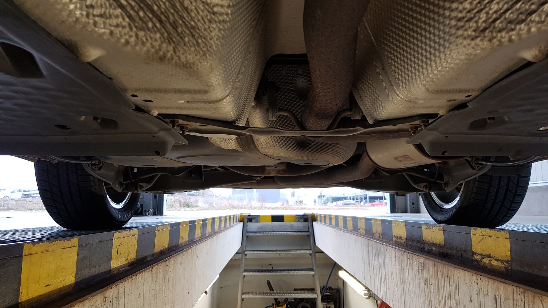

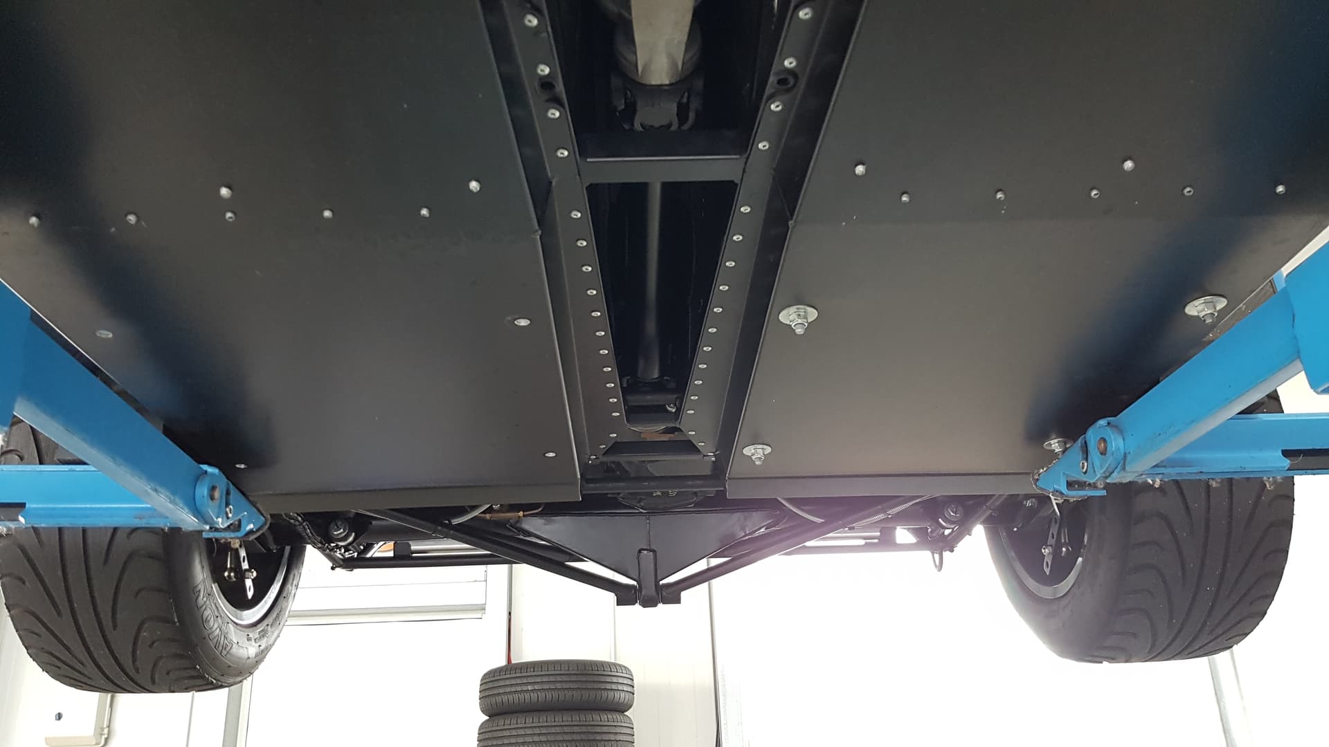

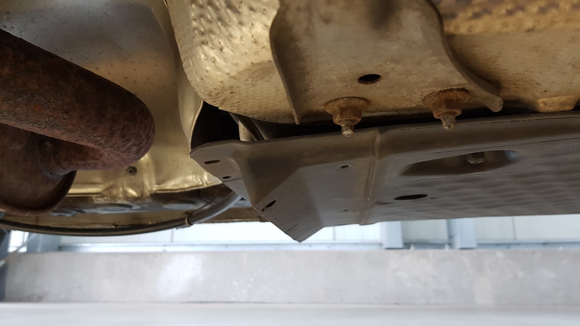

Unterboden verkleiden (haben ja Speedster und Elise) könnte auch was bringen. Keine Ahnung wie viel.

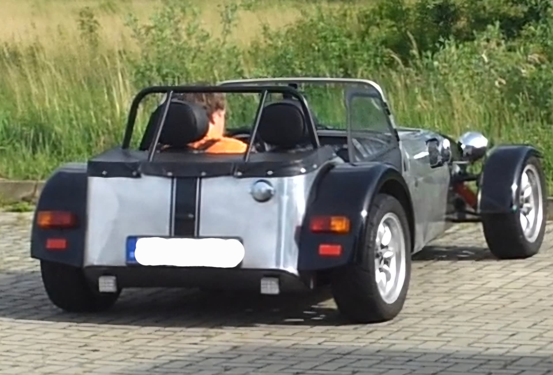

Hier mal ein Bild von unserem alten HPC mit 45 Weber. Wir haben die grottenschweren 16 Zoll HPC-Felgen gegen die leichten 6x14 Minilite mit 185/55R14 und Yokohama A048 in V ausgetauscht. Dann hat uns eine Karosseriebaufirma gebrauchte hintere GFK-Kotflügel um je ca. 3 cm schmaler gemacht und dann sauber lackiert. Das war von außen nicht zu sehen. Aus 29,5 cm wurden dann 26,5 cm. Dann haben wir die hinteren Seitenwände poliert bis die Anlagespuren der originalen Kotflügel nicht mehr zu sehen waren und danach die neuen per Langloch und Ausnutzen der Toleranzen noch ein kleines Stück tiefer gesetzt. Die originalen Rückleuchten waren dann aber zu breit und wurden durch schmalere ersetzt. Die hatten aber keine Rückstrahler mehr. Deshalb die kleinen roten Dinger auf dem Foto.
Das Ergebnis war beeindruckend. Mit damals noch originalem Motor und bei VICTOR GÜNTHER in Köln (die älteren kennen ihn bestimmt noch) gemessenen 179 PS lief der Bock dann echte 215 km/h. Damals zwar noch handgestoppt an den 500m Markierungen aber mit hinreichender Genauigkeit.

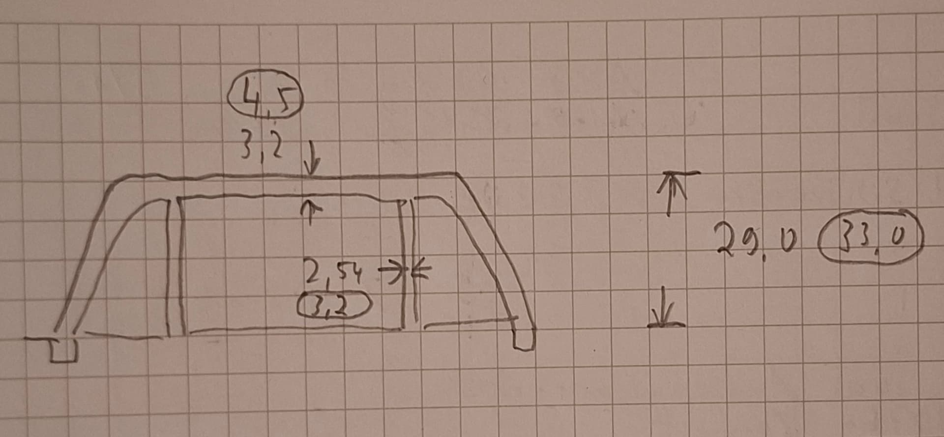

Nicht auszudenken, was er mit der kleinen Scheibe und Halbtüren geschafft hätte. Zumal der Ü-Bügel nicht nur niedriger (29 statt 33 cm wie bei meinem 485 S) war, sondern auch dünner wie im Bild unten zu sehen. Wenn man mal den Sicherheitsaspekt ausser Acht lässt kann man sagen, dass mein 485 S damit auch locker das ein oder andere km/h schneller wäre.
Aber zurück zum HPC. Wenn er mit 179 PS 215 km/h packt, würde er mit meinen 240 PS schon mit großer Scheibe 237 km/h packen. Wenn man jetzt nur die 15 km/h Differenz vom 485 S mit bzw. ohne große Scheibe dazu addiert kommt man schon so auf 252 km/h. Und das nur durch schmalere Kotflügel und schmalere Reifen / Felgen.
Thilo, ich weiß zwar nicht, ob Dein VVC (160 PS ???) noch den kleinen alten Bügel hat. Aber wenn ja, dann würde für Dich die kleine Scheibe besonders Sinn machen. Außer beim Überschlag natürlich. Meiner ist auch nur der aktuell kleine. Es gibt noch eine schräg nach vorn geneigte höhere Version. Die wäre natürlich sowohl für die Angriffsfläche als auch den Beiwert nicht so prickelnd.
