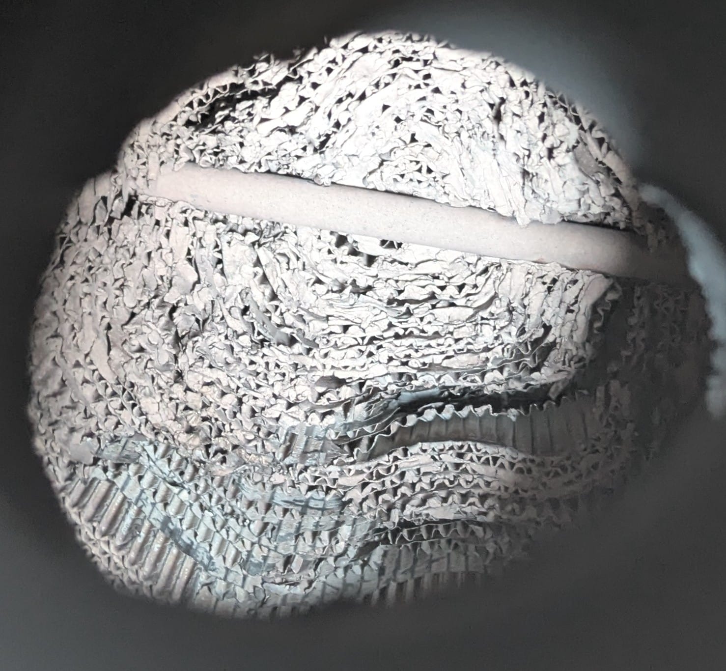

Hier einen Blick von vorne in den Kat.
Ich denke der ist hin. Das sollte die Regelung durch den Staudruck ziemlich durcheinander bringen.

Mein Kat ist auch einfach zerschmolzen und zerbröselt, weil mein Gemisch etwas fetter läuft als der Kat mag. Ich fahre die Trackdays deshalb eigentlich immer 4-2-1 Kat-less und zur AU kommt dann der neue 4-1 Kat-Sammler zum Einsatz. :wink:
Da freue ich mich auf den TÜV :sweat_smile: Samstag steht der Service an
In meinem gelben 1.6 werkelt immer noch der originale Metallkat, trotz min. 5 Jahre Rennstrecke und eigenem fettem Mapping…
Wenn die Dinger irgendwann auf Grund von Vibrationen oder was auch immer sich im Gehäuse lösen, werden sie auch zusammengerüttelt, so sieht das hier leider aus.
Kats, die verglühen, sehen anders aus.

Irgendwas (die lose Lambasonde, …) scheint ja kein optimales Gemisch zu machen, damit der Kat so wird. Hier hier es eher nach zu mager aus.

So sieht die Zündkerze vom 4. Zylinder an den die Lambdasonde ist aus. Kann der verbrannte Kat noch richtig arbeiten, also das CO^2 noch umwandeln? Ich hatte gedacht der kaputte Kat erklärt die hohen Werte.

Ja, dass Dein Kat nicht mehr gut funktionieren kann, sieht man deutlich.

Normalerweise ist es riskant auf Verdacht einen neuen Kat zu kaufen, ohne die Ursache sicher zu kennen. Aber in Deinem Fall stellt sich die Frage nicht, da Dein Kat eh offensichtlich am Ar… ist.
