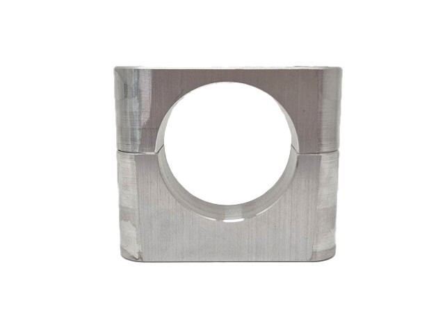

a) Lenkgetriebe höher setzen. Etwa mit Schims/Spacern etwa 6 mm Höhe (die gabs wohl mal von Caterham). Dann längere Schrauben. Problem es sind wohl Zoll Schrauben → 1/4" UNF x 2 3/4". Und 2 entsprechende zöllige Schlüssel.

Die Engländer haben für den SV Distanzplatten fürs Lenkgetriebe.
Hatte mir ein Satz bei Redline besorgt.

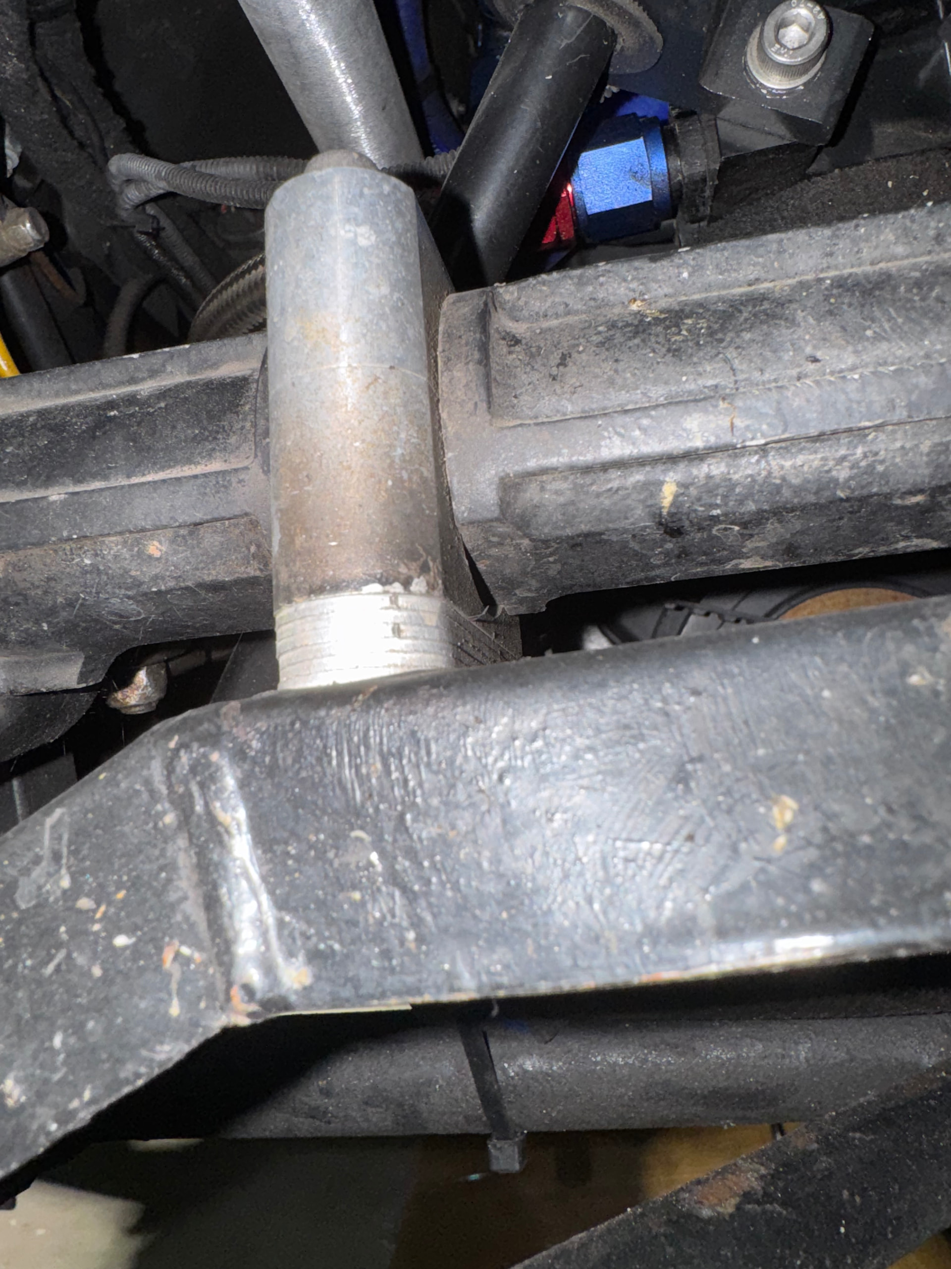

hab mich mal mit telefon druntergehockt und blind reingeblitzt, würde sagen 6-7mm:
Ich glaube, ich hab so ca. 5 mm.
Muss mal bei Gelegenheit messen.
Shims gibt es noch.
Früher waren die Klemmen auch nicht so hoch, glaube ich, habe die neueren Klemmen + Shims, da mein R400 extrem tief ist.

@carsten_drechsler hast du nur die Spacer da, und wie hoch sind die? Hast du auch passende Schrauben?
Keine Ahnung, ob noch Spacer im Lager liegen?
Caterham Steering Rack Spacer
Sollten 2-3 mm stark sein, macht sich ein Sparbrötchen doch locker selbst?

Leider fehlen mir die technischen Möglichkeiten um die Spacer selbst zu machen, aber ja habe ich drüber nach gedacht. Allerdings für 10 oder 20€ mach ich da keinen Aufrisss. Wenn die noch im Lager liegen würde ich die nehmen.

Sind nur die neueren höheren Halter inkl. metrischen Schrauben am Lager.
