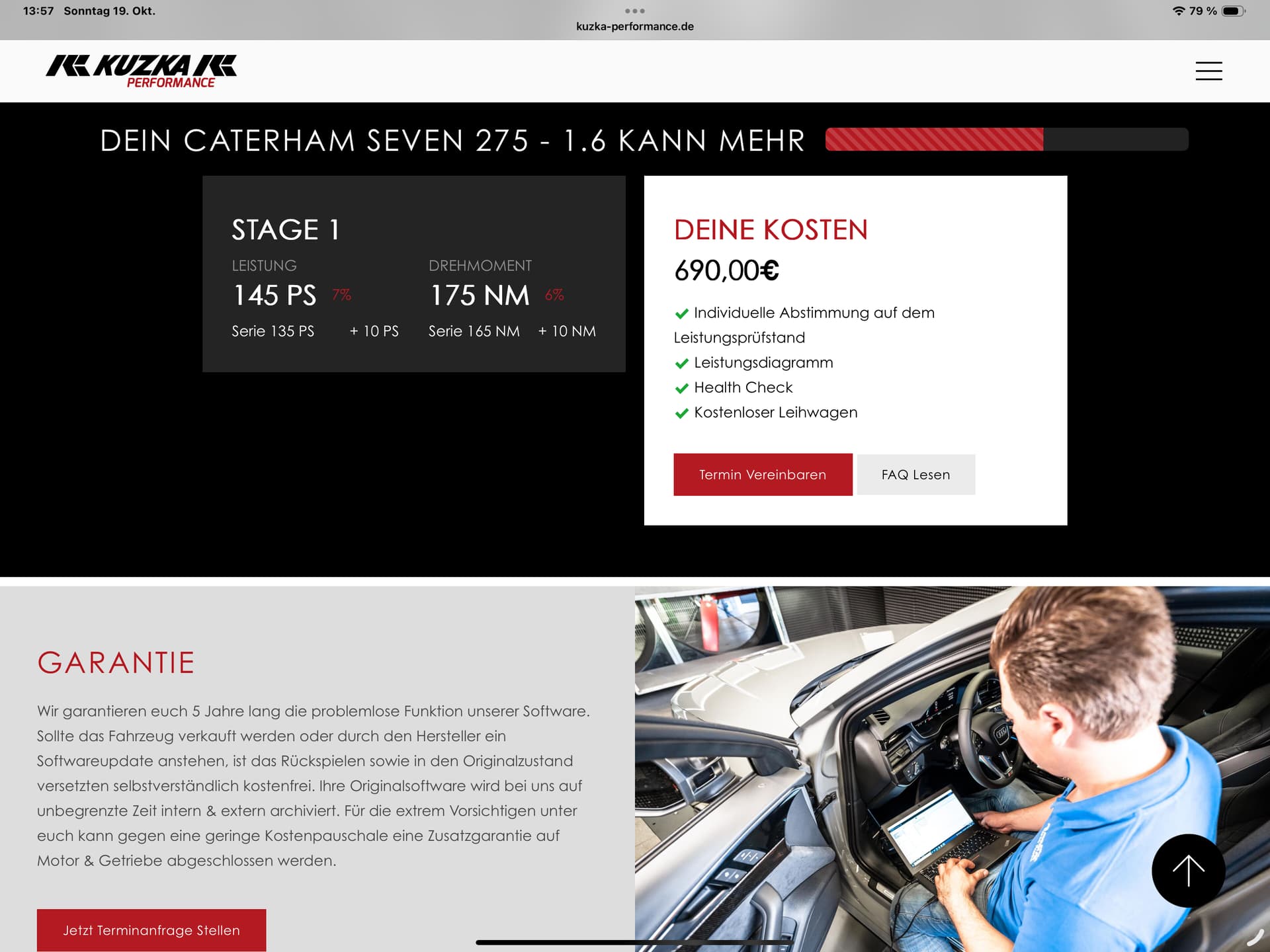

Mal ne frage . Was haltet ihr von Chip Tunning ? Hinter Münster ist eine Firma die bietet das für caterham 275 an mit Einstellung und Garantie , auch für Motor

Naja, es muss ja einen Preis und eine Aussage geben, was der Preis bringt …
Die Frage, die sich mir stellt, ist das Tuning, oder Optimierung an die gesetzlich erlaubt Obergrenze …?
Ich hab mir die Seite mal angesehen. Da hat jemand die Fahrzeugdatenbank von Mobile.de oder sont wo her genommen und einen ‘Konfigurator’ gebaut, der behauptet, man kann aus Auto X Leistung +Y rausholen. Diese Seiten gibts wie Sand am Meer, und auch nicht nur für Leistungssteigerung. Ich will jetzt nicht despektierlich sein, aber so was nennt man Manta-Köder… :slight_smile:
Und mal ganz ehrlich, 10PS für 700€ ? Pffft. Isst man halt ne Grillwurst weniger.
Ein Spezialist für ‘Caterham-Leistungsoptimierung’ ist das ganz sicher nicht.

War ja auch nur ne frage an euch die mehr Ahnung haben als ich
Jubu : 4500 zzügl MWSt und 15 -20 ps . !!
