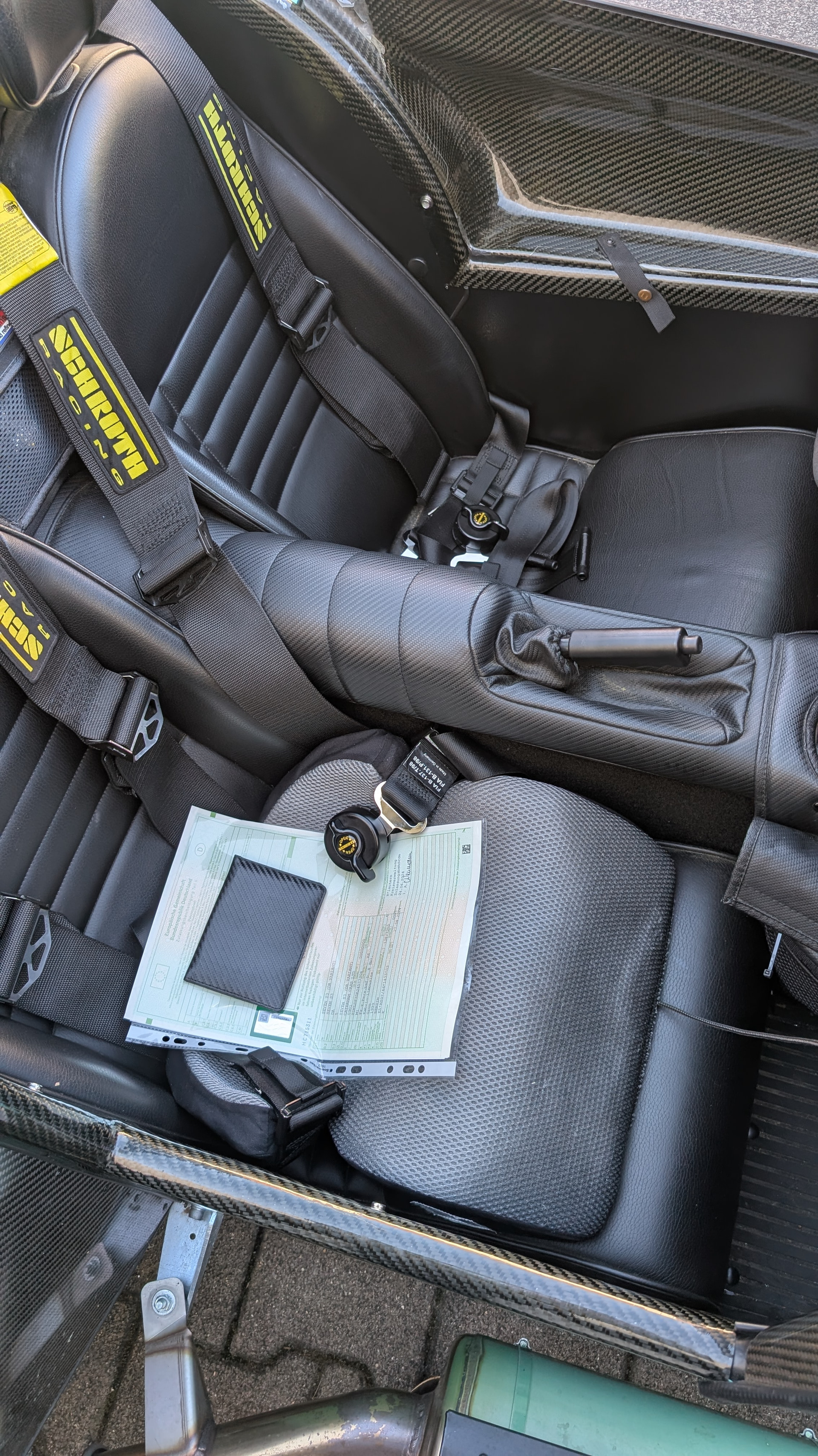

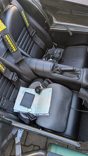

Guten Morgen zusammen,
gestern hab ich meinen Seven nun mit den Unterlagen hier aus dem Forum in die Werkstatt gebracht. Der Prüfer weigert sich immer noch. Meint er kann das vor Ort nicht machen und ich muss nach Kaiserslautern zur Vollabnahme.
Nun natürlich das nächste Problem: Caterham Deutschland hat die Drehgurte anstatt die mit dem Press on system eingebaut. Meine originalen Gurte wurden mir natürlich nicht ausgehändigt. Das wird nun noch eine größere Sache.
Hat der Prüfer das mit den Gurten bemängelt? Bisher wurde das immer anstandslos akzeptiert.
