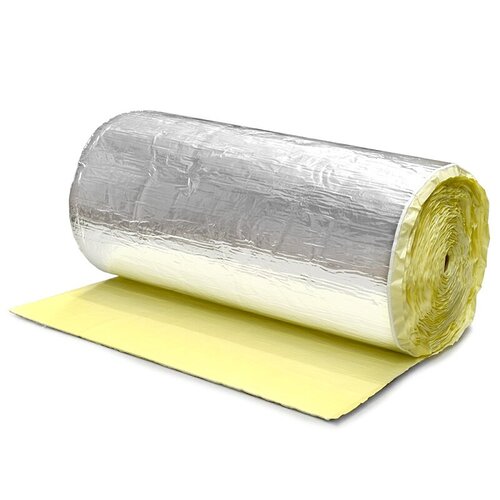

Ich hab mir meinen Beifahrerfußraum mit so etwas beklebt:
