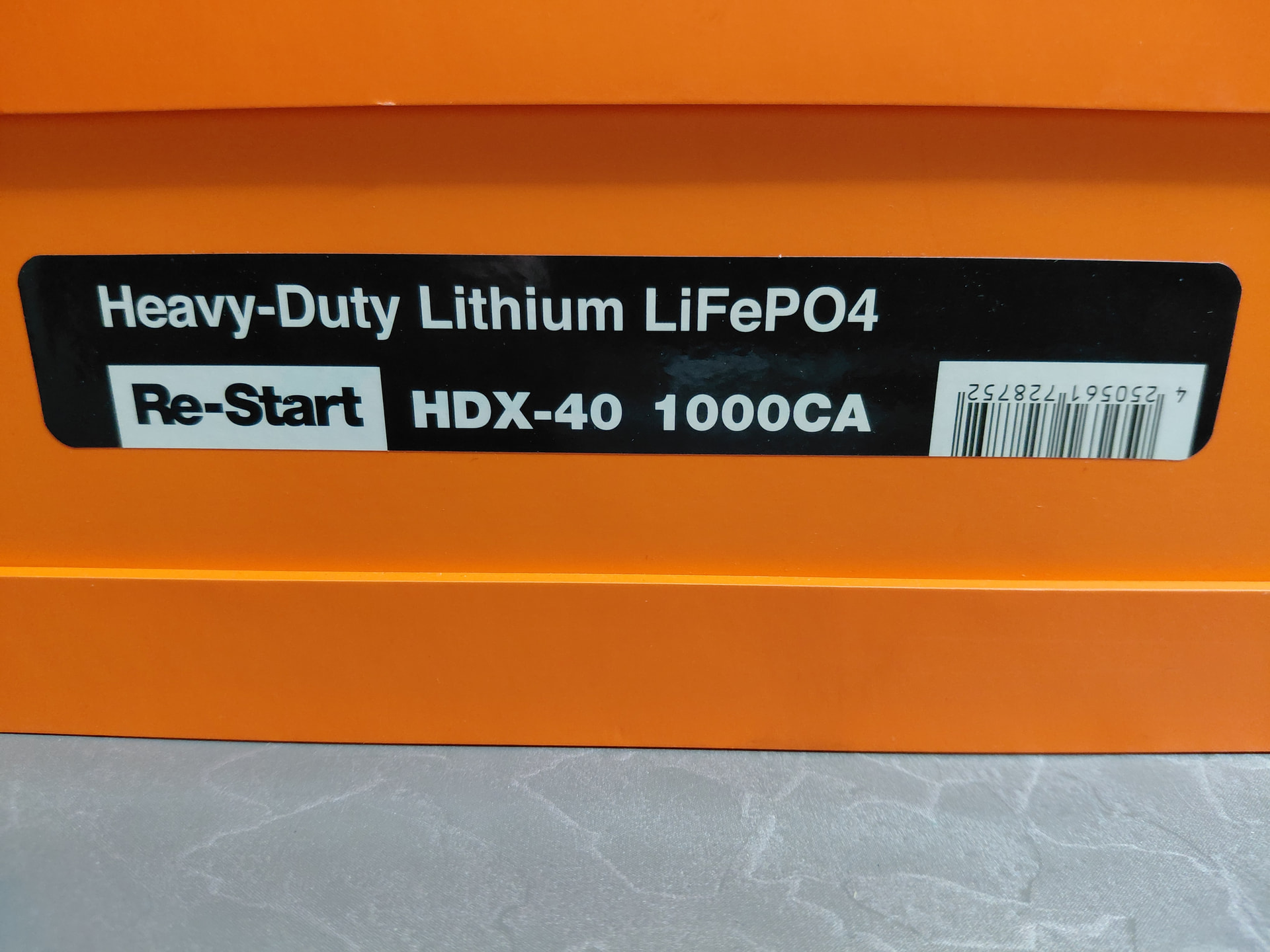

Kleine Batterie - wie von Thomas empfohlen
Hier mal zwei Bilder dazu:
und im Detail:
Hab - wie auch bei der Bleibatterie - bei längerem Stillstand ein Ladeerhaltungsgerät dran.
wobei das die größere der beiden (11Ah) ist :slight_smile:

Erfahrungen mit meinem 170er:
Die Batterie hat in kurzen Abständen drei Startvorgänge problemlos geleistet ohne Anzeichen von Schwäche zu zeigen. Die Anschlüsse waren kompatibel. Die Befestigung habe ich mir selbst neu gefertigt. Die serienmäßige Batteriehalterung wäre nutzbar gewesen. Mit der Batterie werden praktische Schaumstoffpolster geliefert.

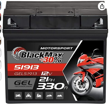

Ich habe die
Batterie
im Sigma verbaut. Passt in die existierend Halterung. D.h. sie ist in der Breite etwas schmaler und Mann muss / kann etwas dazu basteln damit die normalen Halter passen. Wiegt 5,8 Kg hat 330A Kaltstrom also 30A mehr.
Nicht die Welt, aber die Banner im Rover hat schon ein paar mal gelitten.
Das könnte die extra Power sein, die ihm fehlt. Ich habe manchmal das Gefühl, er schafft es nur ganz knapp den Motor überhaupt zu zu drehen.
Ich habe die nun mit der Banner im Rover getauscht. Mal schauen ob’s was bringt.
