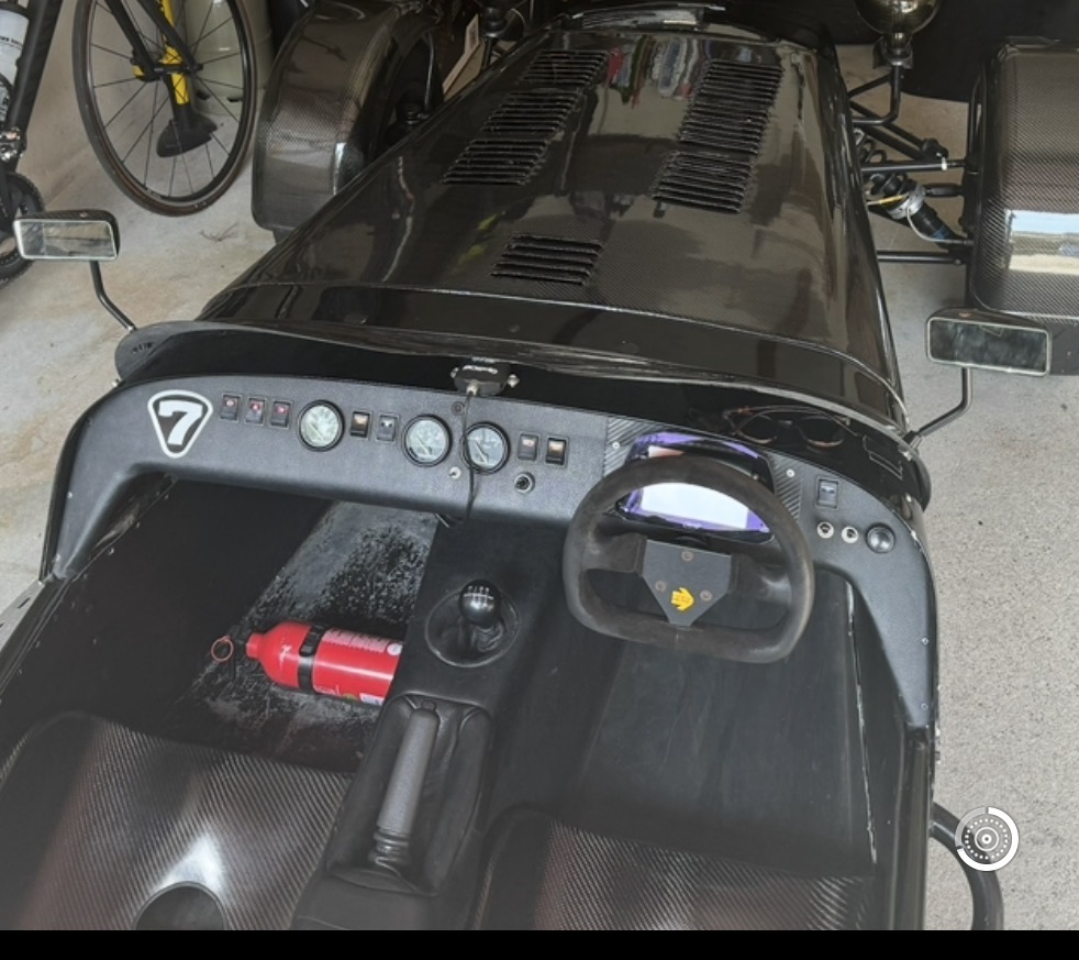

In meinem S3-Chassis mit den original Caterham-Ledersitzen ist vor dem Beifahrersitz die Halterung für den Feuerlöscher verbaut, womit sich der Sitz, der jetzt max. nach hinten gestellt ist, nicht mehr nach vorne verstellen lässt. Soweit, so gut, da die Stelle des Feuerlöschers dort für mich alternativlos ist, wenn da nicht der eine oder andere Beifahrer bemängeln würde, dass er es cool fänd’, wenn er sich mit den Füßen vorne abstützen könnte, da ein Verstellen des Sitzes nach vorn ja nicht mehr möglich ist.
Da kam mir die Idee, vor einer Tour (bei Bedarf) einen “Block” vorne in die Bodenwanne zu legen, der den Fußraum verkürzt. Dieser müsste natürlich leicht und irgendwie befestigt, aber auch reversibel sein. Ich dachte da an ein sehr hartes Schaumstoff-, bzw. dichtes Styropor-Material oder ähnliches, was sich bearbeiten und entsprechend anpassen lässt und das zudem auch noch einigermaßen hitze-unempfindlich ist.

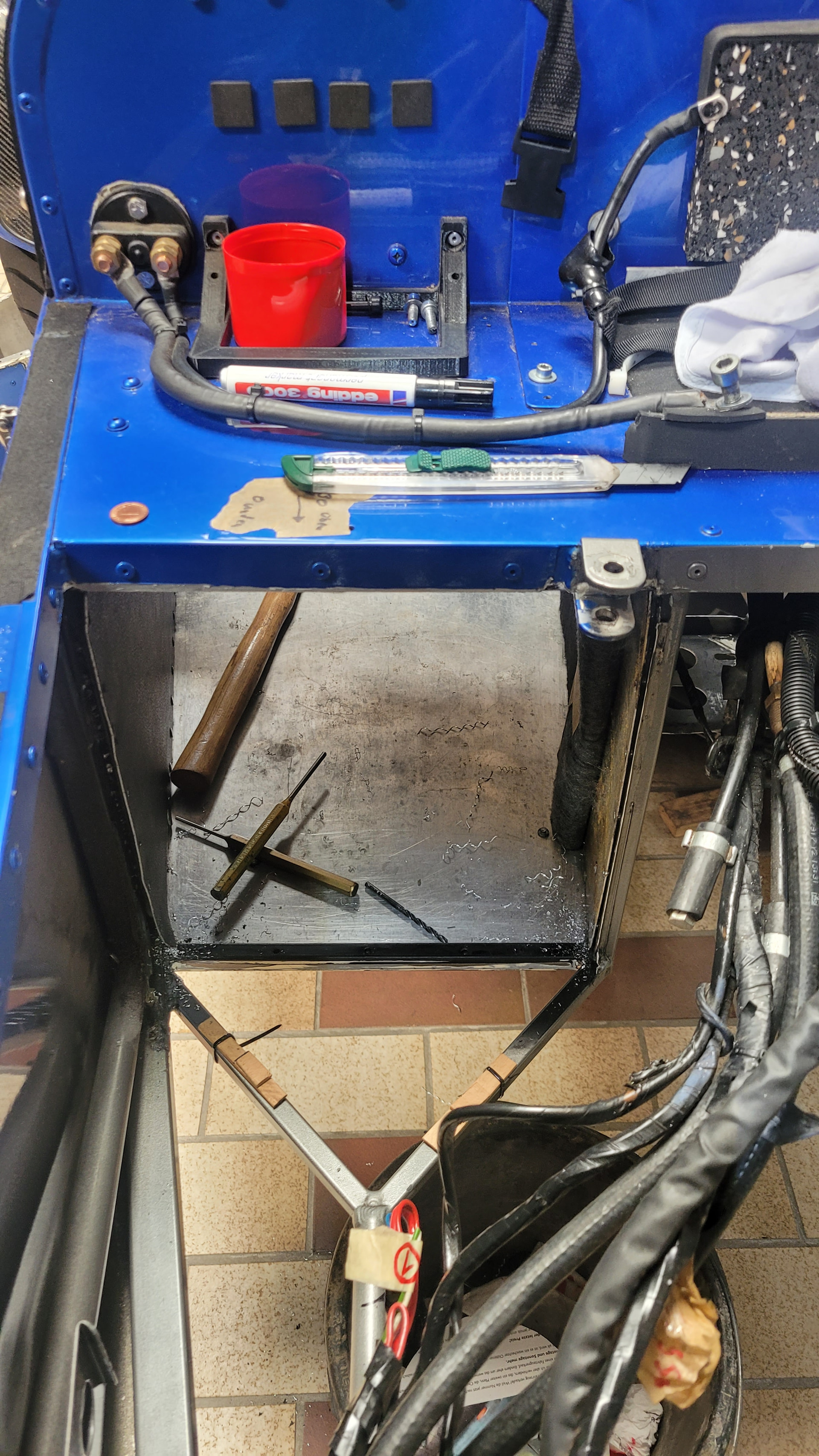

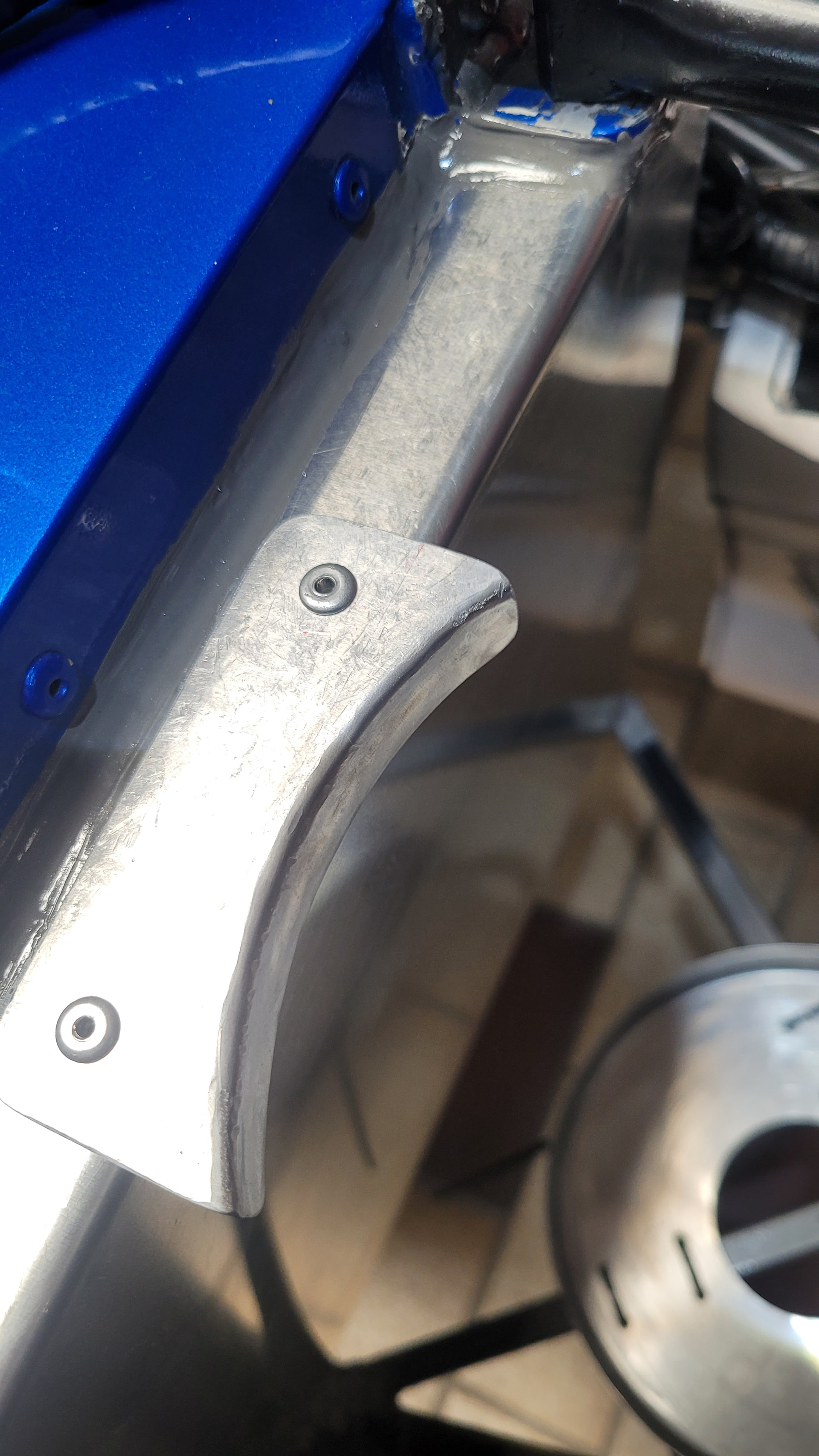

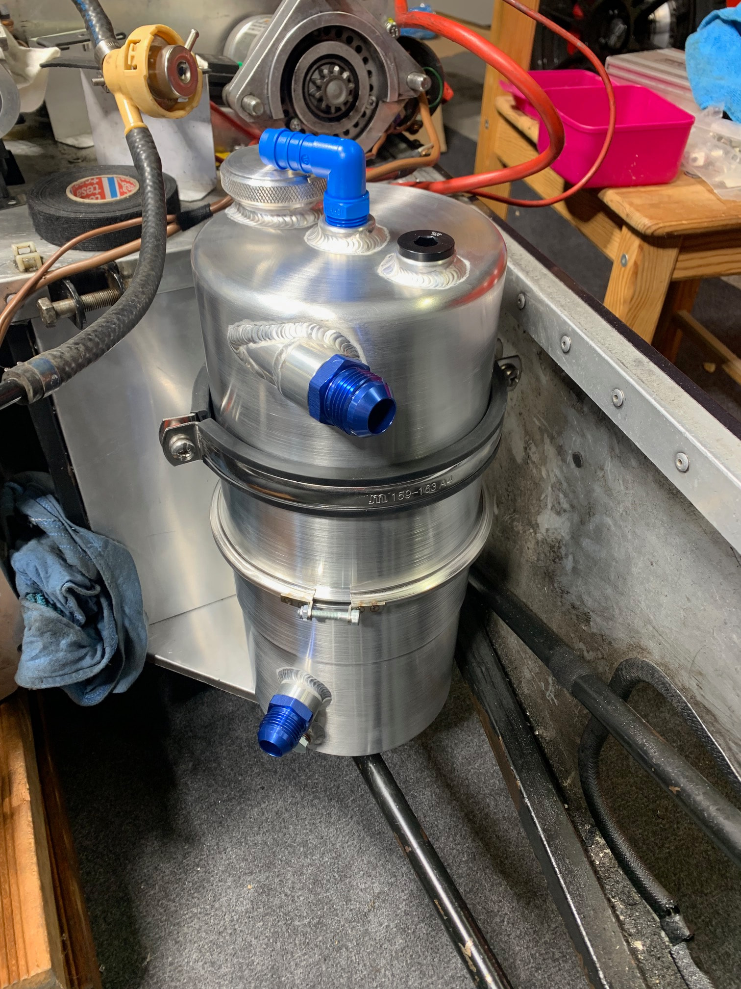

Ich hatte damals den Beifahrerfußraum gekürzt, um Platz zu schaffen für mein Ölfass. Hab einfach die Nieten gelöst, Fußraumverlängerung raus, 1mm starkes Alublech zugeschnitten, rechts und links 90° abgewinkelt, gleiche Nietenlöcher wie die Beifahrerfußraumverlängerung und dann mit nur 2 Nieten pro Seite wieder eingesetzt. Meine Freundin hasst den Caterham, aber fall sie doch jemals wieder mitfahren sollte, dann kann sie sich ziemlich gemütlich mit den Füßen abstützen. Selbst ich mit 182cm fand es eigentlich ganz schön so ne Fußbank zu haben.

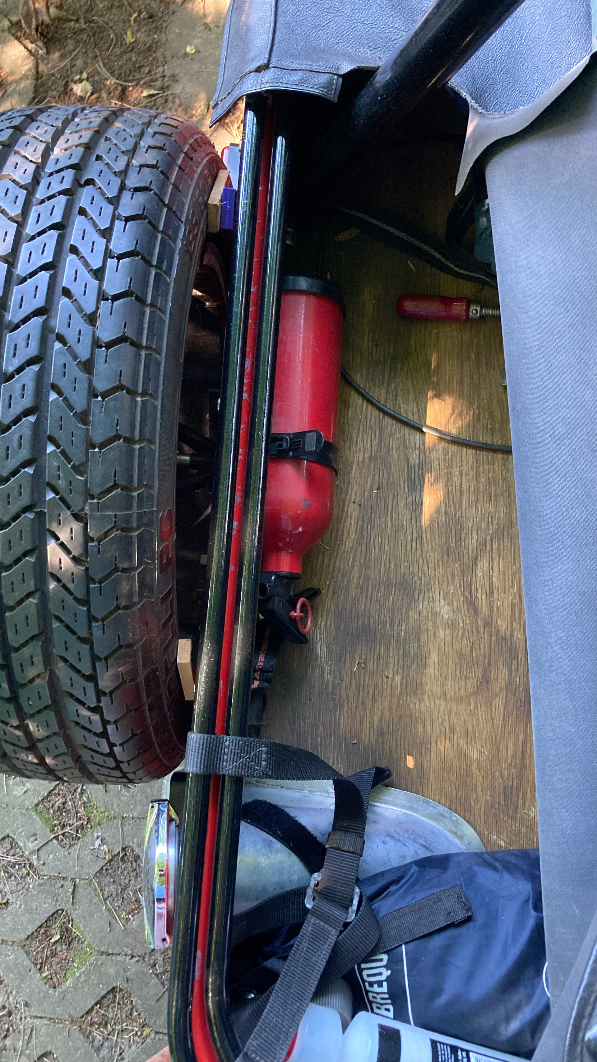

Hallo Stephan,
Der Feuerlöscher wurde in den Gepäckraum verband und dort mit der Halterung auf der Bodenplatte befestigt. Der Sitz ist dann wieder verschiebbar.

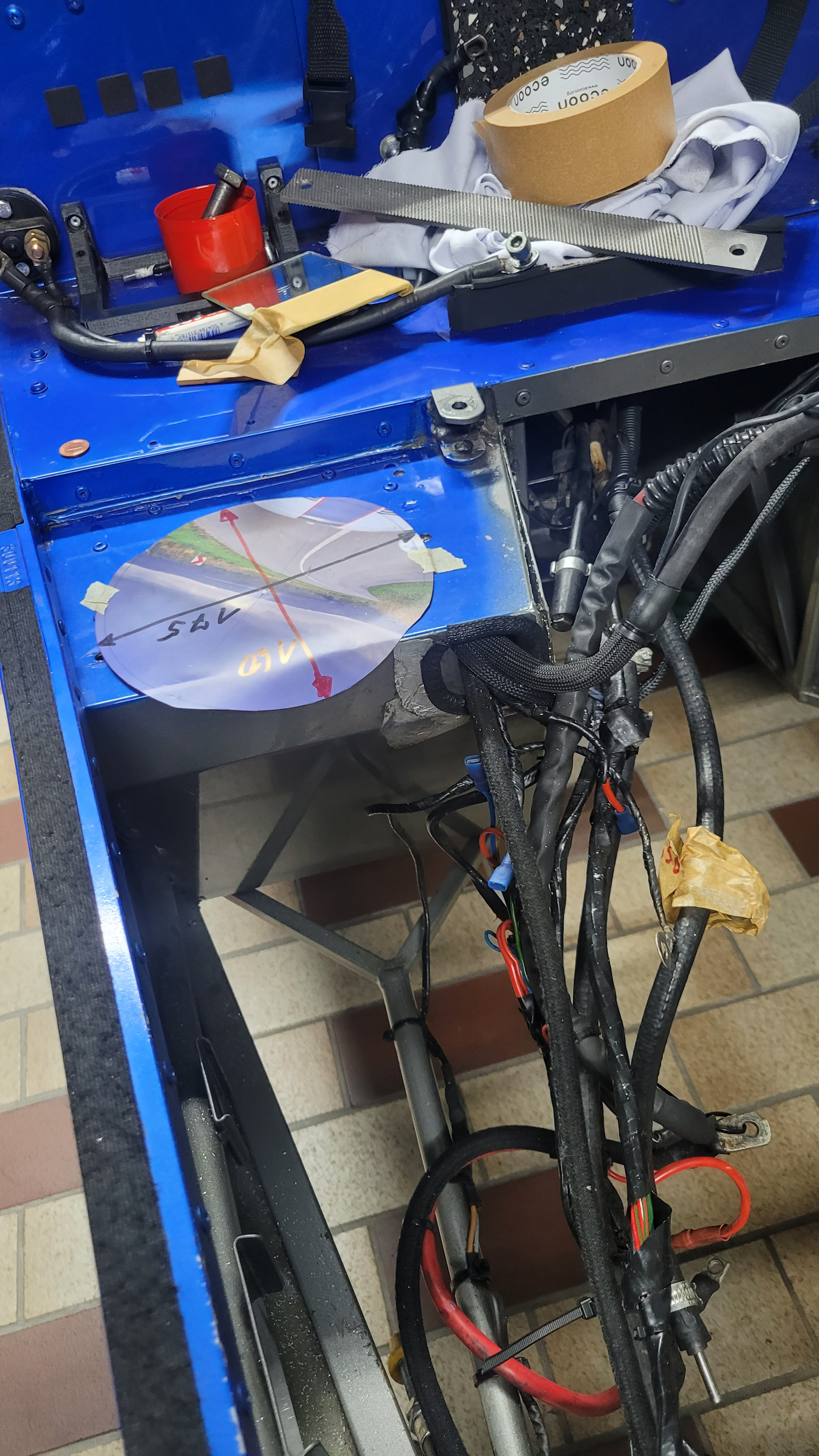

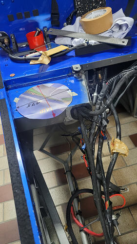

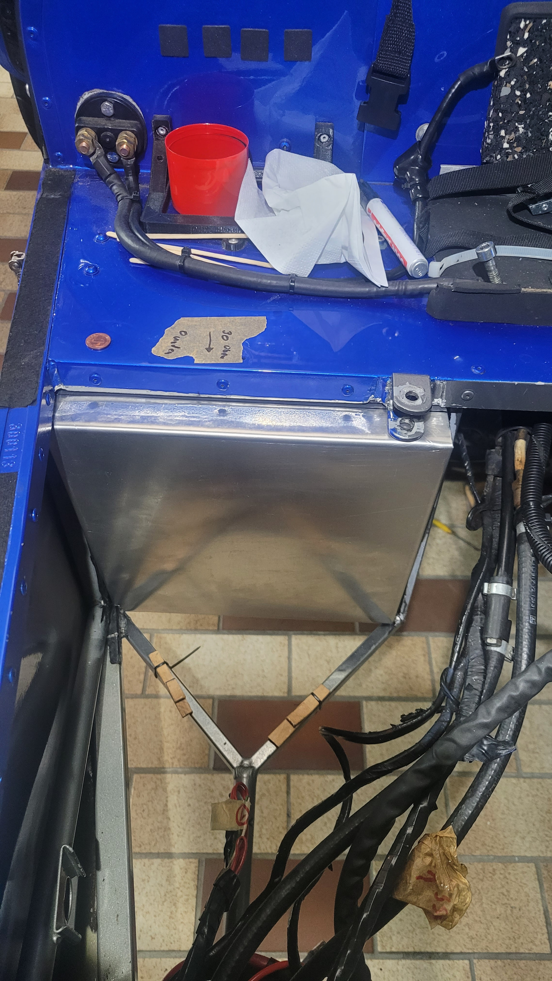

Wir haben mit verschiedenen Kartons probiert um wieviel sich der Fußraum kürzen lässt. 13 cm kamen dabei hersaus.
Gesagt getan.
Jetzt hat Susi bei Bedarf etwas zum Abstützen und ich habe Platz für den Öltank geschaffen :wink:
Nicht nur die Tiefe, auch der Winkel ist entscheidend für das Wohlbefinden.
Obwohl das neue Blech etwas steiler steht, wurde es zum Glück positiv beurteilt :saluting_face:
