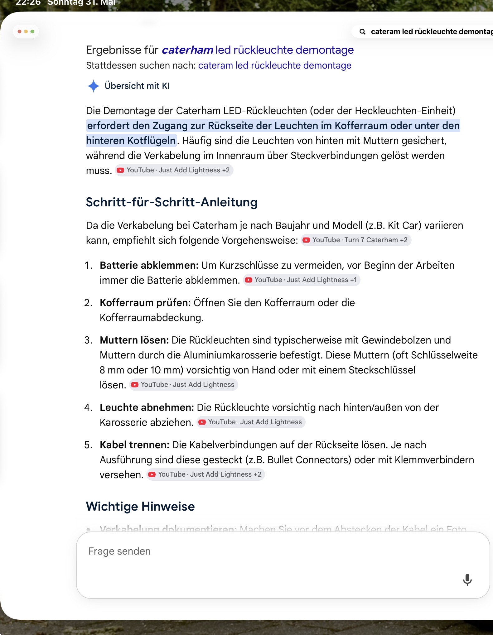

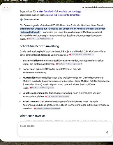

KI leidet bei Caterham regelmäßig unter Halluzinationen…

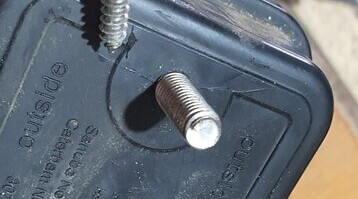

Edit: Bei den Rückleuchten hier habe ich auch Haarrisse um die Verschraubung gefunden,
das beschreiben auch Kollegen aus UK…, habe auch deren Bild genommen.
Entweder Fehlkonstruktion oder fest, ganz fest - ganz ab …

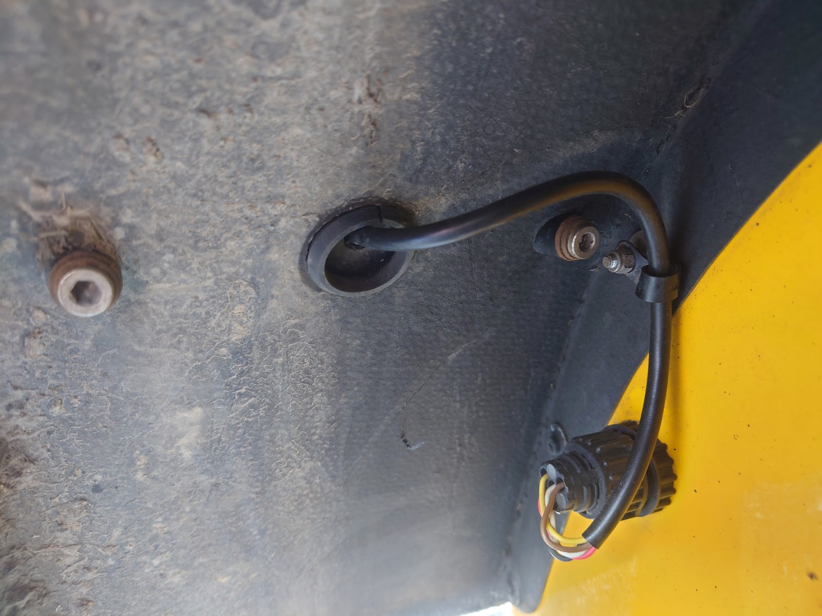

Hi Anton, I’ve had my left-hand one replaced twice under warranty. It took water too, then the bottom of the LED failed.
I have the whole saga on my blog https://caterham170.blogspot.com
But in short, the only solution is to drill two drain holes in each tail light, and plug the 32mm hole in the rear wing.

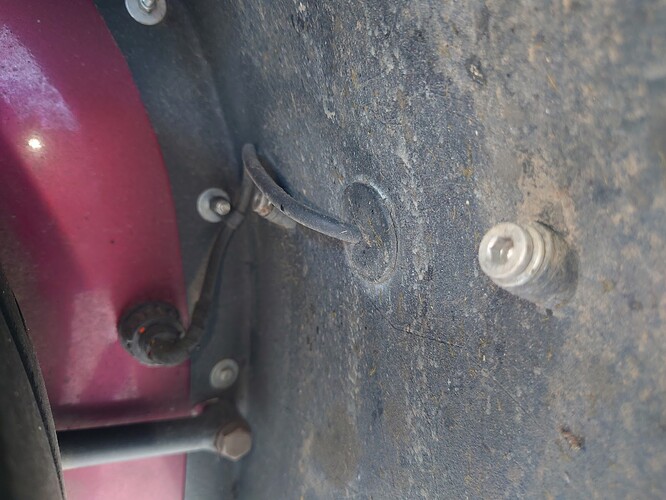

Durch die ungeschickte Anordnung der mittleren Bohrung im Kotflügel ist der Kabeldurchlass direkt dem stärksten Wasserschwall ausgesetzt ist. Das halte ich für die wahrscheinlichste Ursache.
Das schreit nach einem Spritzschutz, der mitmontiert wird …
Glatte Fehlkonstruktion.

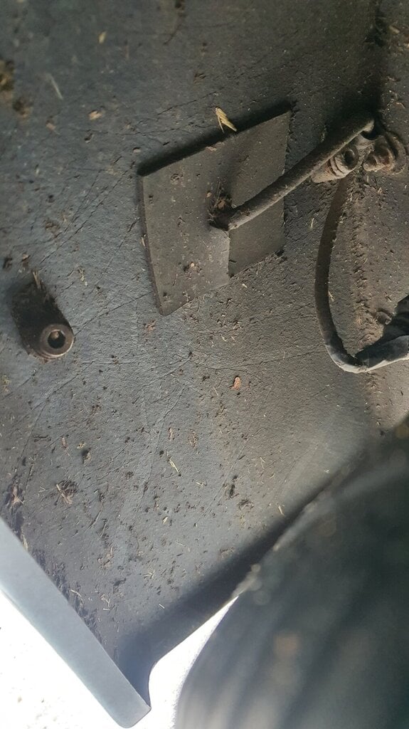

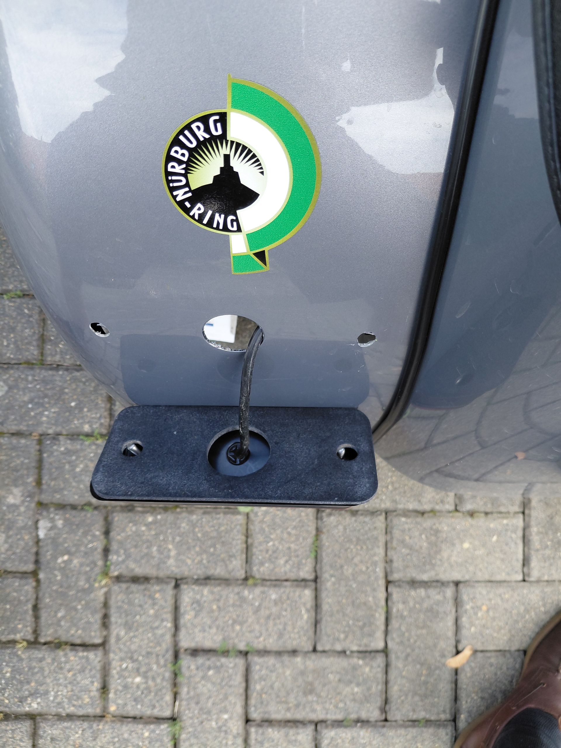

Das wurde in dem Thread bezüglich Rear LED Light Moisture gepostet. Das wird das Eindringen von Spritzwasser über die Rückseite vermutlich hemmen.
Darüber hinaus hat der Forist auch Federscheiben verwendet um das Anzugsmoment besser zu kontrollieren. Falls Vibrationen zu den Rissen im Gehäuse führen wird es schwierig. Die Schüttelei ist Teil des Charakters und das Arbeitsumfeld der Leuchte eben schwierig. Bei der Entwicklung hätte das eigentlich ein wesentliches Kriterium sein müssen.

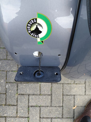

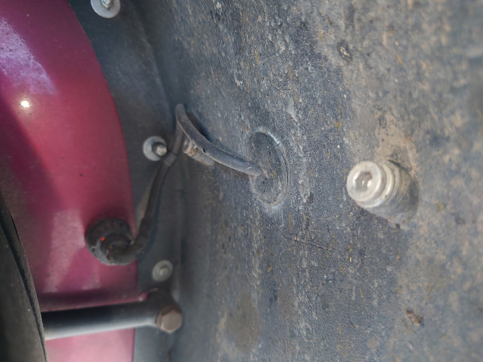

Note that I’ve looked under the skirt of the red 485 FE press car and they’ve plugged that hole properly. Too bad the production cars don’t get that attention.
I’ve checked 2 other 485 FE (production) cars I’ve had access to, and they were open as all others. Really a shame.
Yellow car is mine with a 32mm rubber stopper found on Aliexpress; my latest (3rd!) tail light on the left hand side shows it does the trick, as I haven’t had to drill it (yet).
