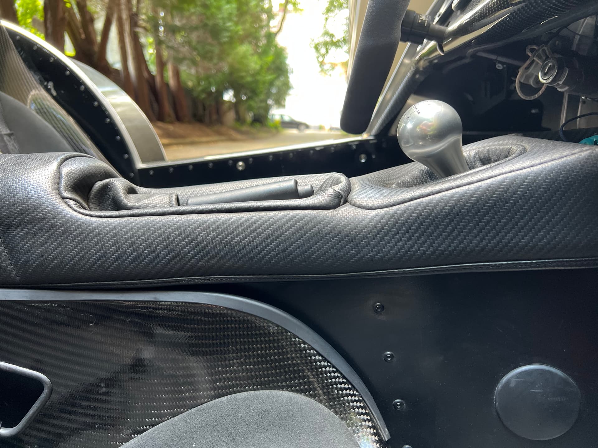

Das mit der Handbremse ist ja merkwürdig. Bei mir “verschwindet” der Handbremsengriff im Tunnel (bei gelöster Bremse) und hindert dann nicht beim Schalten.
Ich mach morgen mal ein Bild - der Griff geht nicht ganz in den Tunnel und steht leider im Weg … vielleicht muss ich mal mit etwas Druck nachhelfen ![]()
Hier ein Bild: Griff der Handbremse versinkt nicht im Tunnel & Schaltknauf ist sehr tief - wenn jetzt der 2te oder 4te Gang eingelegt ist kannst ihn nicht mehr richtig greifen …
Also ich keinen keinen Caterham, bei dem der Handbremshebel nivmcht im Tunnel verschwindet. Sehr seltsam.

…bei mir ist der Bremshebel vollständig im Tunnel….denke so sollte es auch korrekt eingestellt sein ?
Der Schatknauf ist korrekt so, die gibts nicht in länger. Die Handbremse muss definitiv komplett im Tunnel verschwinden, für den Race-Bereich gibt es sogar Abdeckungen (ein Stück Vinyl) die man dann drüber clipsen kann: Caterham Academy Hand Brake Cover

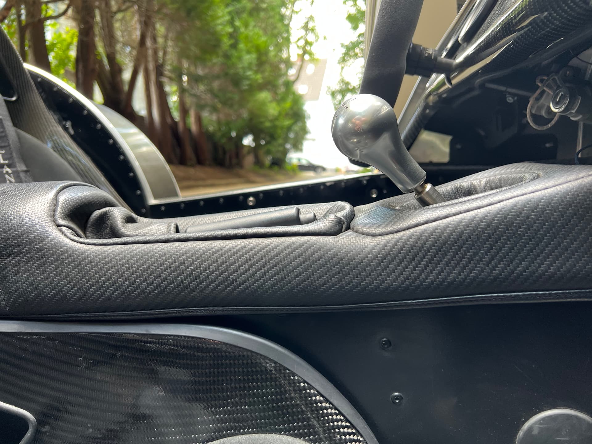

Nunja - so flach steht hier auch die Handbremse nicht drunter.
Da ist die Handbremse von Christian deutlich tiefer

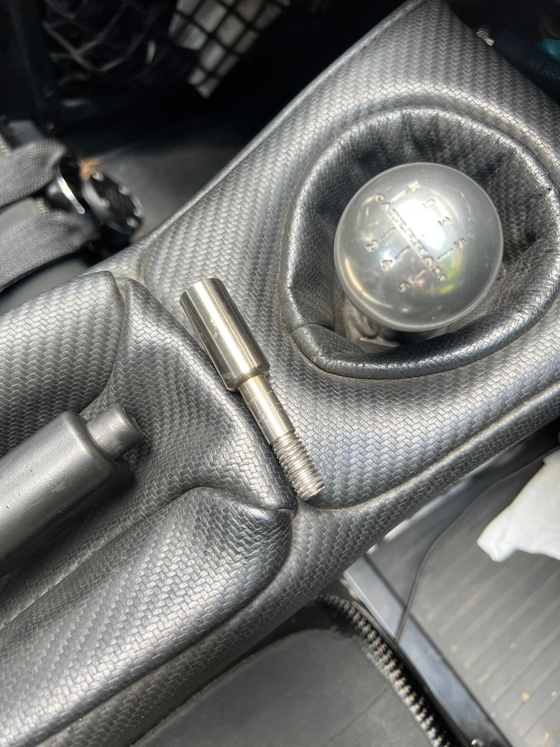

Hier mal eine Idee zum Thema:
Viele wollen Schaltweg-Verkürzung - Du verlängerst den Weg …
Vorher - nachher! Die Verlängerung hatte mein Vorbesitzer eingebaut. Rennfahrertypisch extrem kurzer Weg Lenkrad-Schalthebel, aber dadurch etwas längere Schaltwege. Ich hatte sie lange Zeit nicht verbaut.
Angeregt durch die Diskussion oben probiere ich es mal wieder aus. Das neue Getriebe braucht doch etwas mehr „Nachdruck“. Ich werde berichten.
