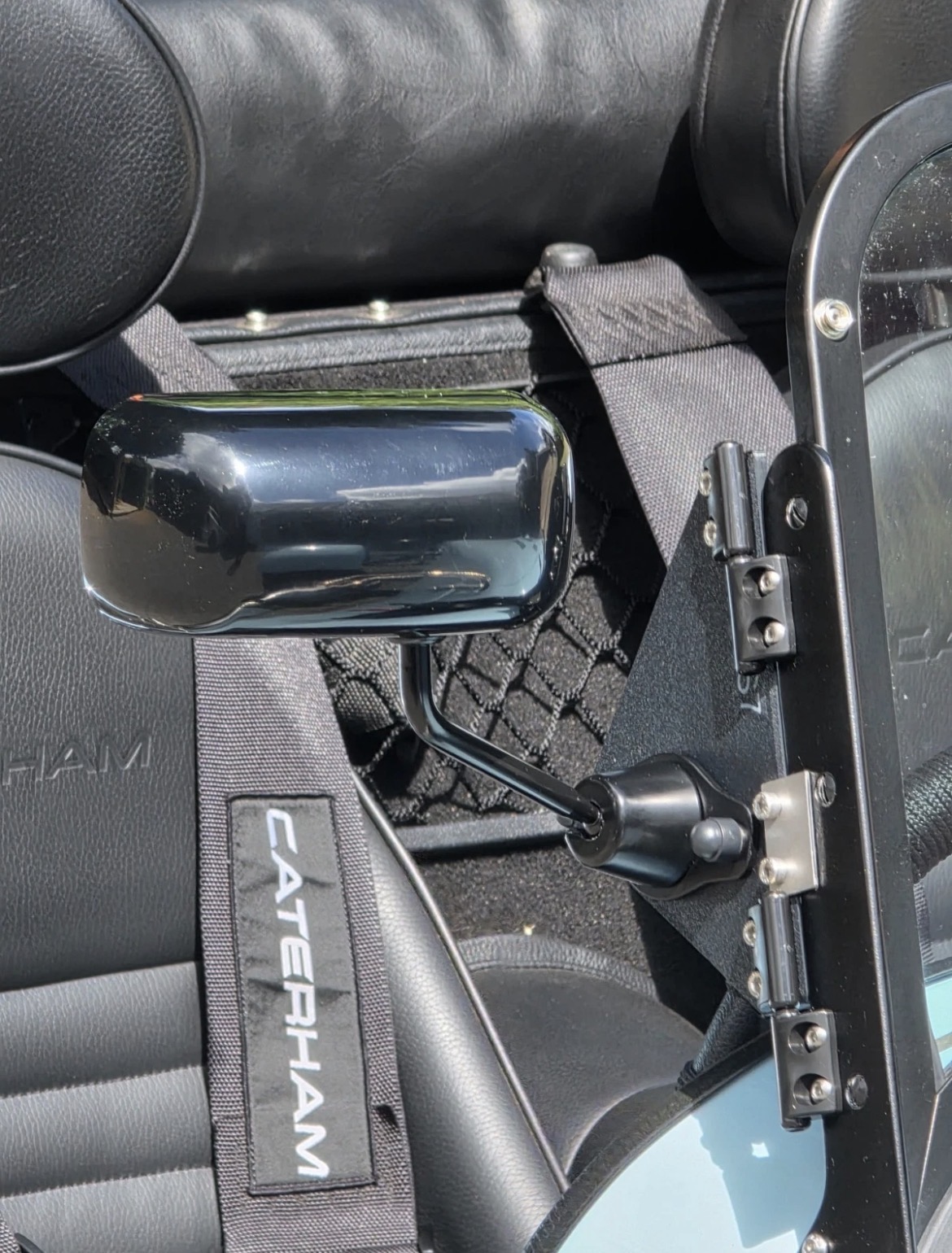

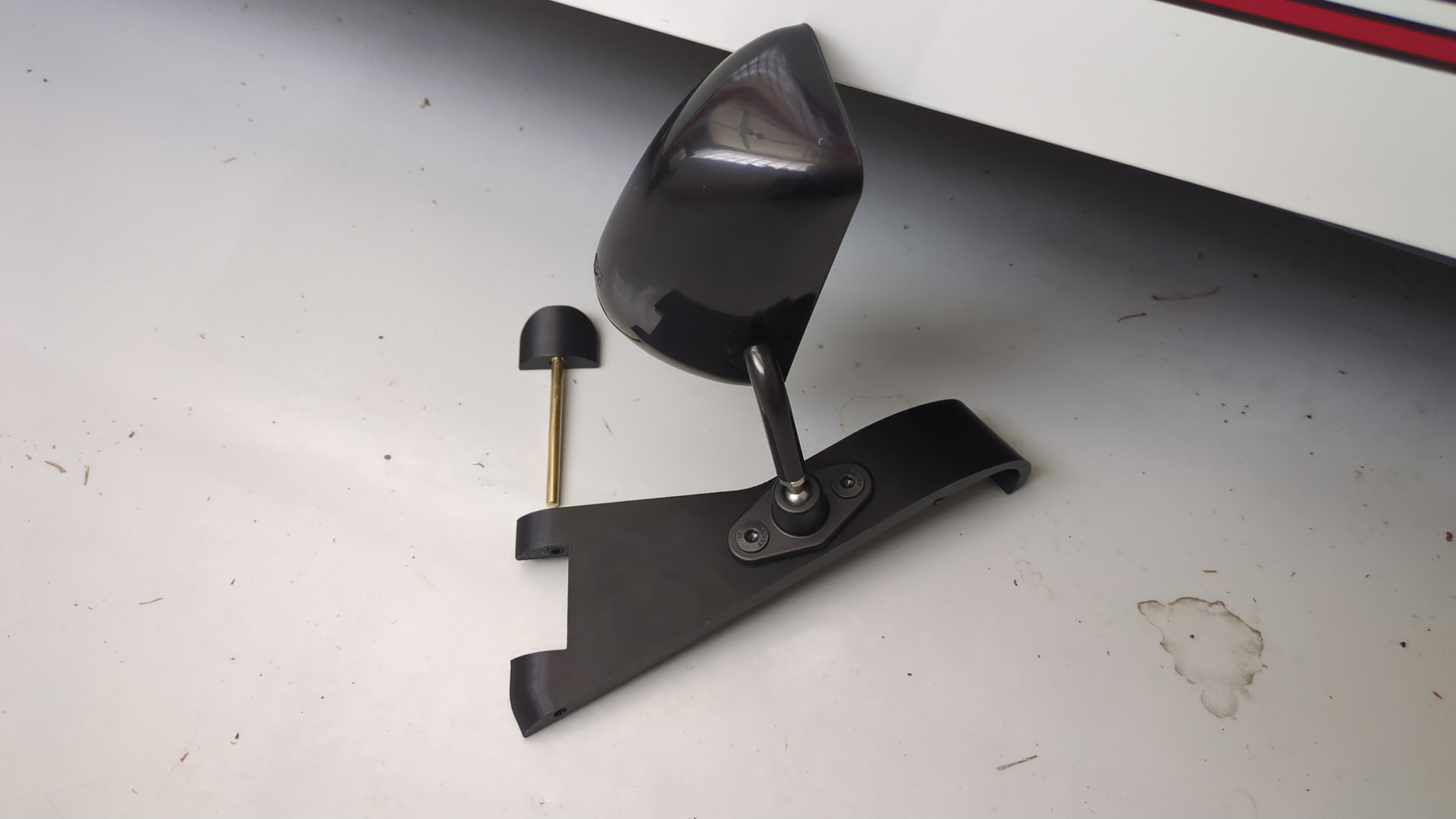

Was sagt ihr zu dieser Seitenspiegel-Lösung. Hat jemand schon Erfahrung damit? Die Idee finde ich ziemlich trickreich.

Auch eine Idee.
Was passiert bei starkem Bremsen?
Nachvorne kalapp

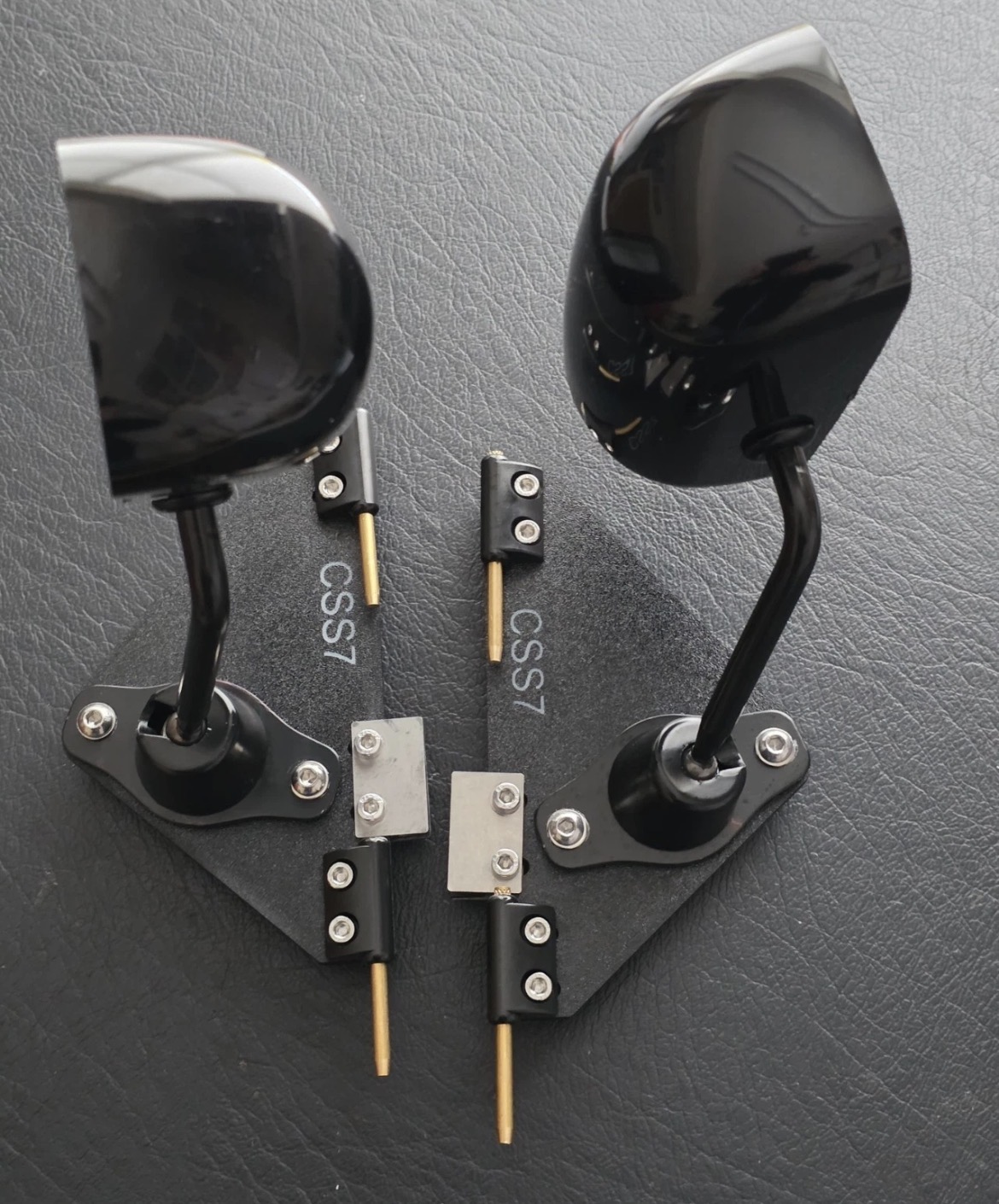

Hast Du ein Hinterschnitt am oberen Scharnier nach innen, damit der Halter nicht nach außen schwenken kann?
Das kleine alufarbene Blech soll das wohl verhindern
Denke auch, dass die beiden kleinen Alu-Bleche verhindern sollen, dass der Spiegel umklappt.
Gesehen bei EBay.
Exakt das hätte ich auch gesagt. Das steht vorne über, da klappt nichts vor.
Sieht aber in Alu-Blank schon ein bisschen nach Notlösung aus …
Ich verstehe die Idee nicht. Damit den Spiegel abnehmen kann (warum?)?
Man kann doch das Kugelgelenk direkt auf/an den Scheibenrahmen schrauben. Das hält sogar mit einer Schraube. Man muss dann lediglich beim Fahren mit Türen aufpassen, dass die Tür nicht umschlägt. Und hat den Vorteil, dass die Türen einfach verpackt werden können, da ohne Spiegel.
Damit man mit und ohne Türen fahren… sehe ich das richtig? Ich finde das Design aber zu klobig. Braucht es das große Dreieck überhaupt?
Allerdings werden Türen und Scheiben eh überbewertet. Nur mal nebenbei.
Das hab ich auch nicht verstanden, da die Geundplatte ja gedruckt aussieht. Da hätte man das direkt mit drucken können. Funktionieren wirds vermutlich aber auch mit dem Aluplättchen.
Alles in allem sieht die Konstruktion etwas umständlich aus :face_with_peeking_eye:
Die Platte ist gedruckt und statt die Vorteile des 3D-Drucks konsequent zu nutzen - nämlich den Anschlag gegen das Vorklappen gleich mitzukonstruieren, wurde hier der genarbten Oberfläche sowie dem Schriftzug (dies ist eben die Seite des Druckbetts) der Vorzug gegeben. Ich sag mal so - als Idee gut, ich hätte es aber anders konstruiert.
LG
Bernhard

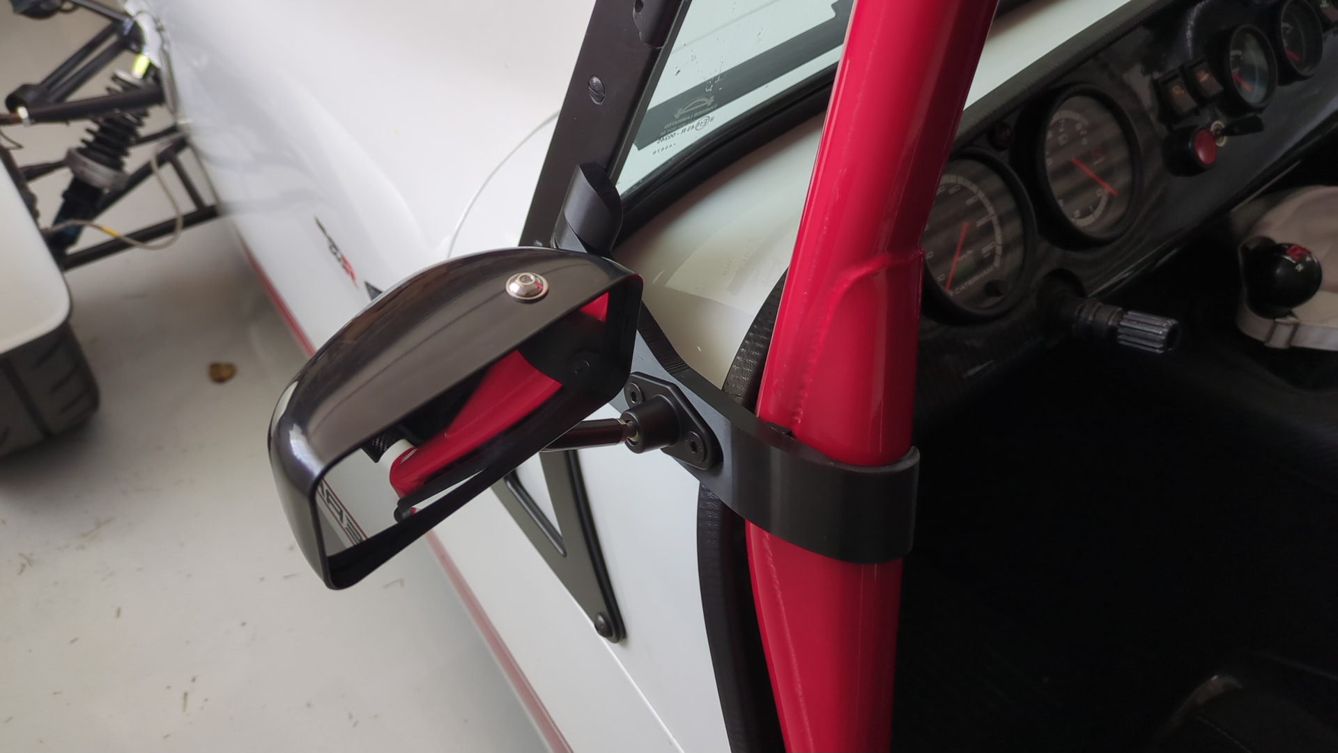

Meine aktuelle Lösung mit Track Day Rollcage sieht so aus:
Hält bombenfest und ist innerhalb von 5-10 Sekunden montiert. Leider trotzdem nicht zielführend, da mir die Luftverwirbelungen ab 80 km/h bei meiner Sitzposition dermaßen stark über die Schulter an den Kopf prallen, daß die Lautstärke selbst mit 3M 94-105dB Gehörschutzstöpseln nicht zu ertragen ist :frowning:
