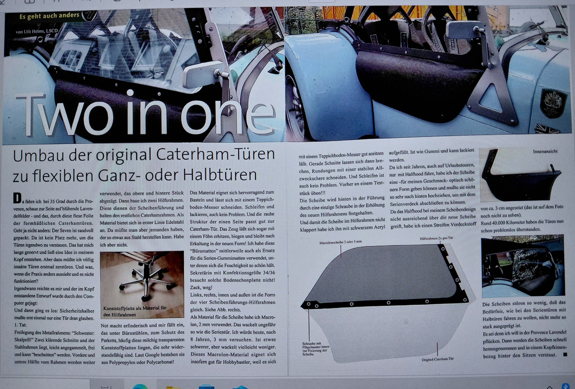

Fände ich auch interessant, habe ja einmal die Türen von Christof Rothe, da kann ich die Scheiben ja herausnehmen wie bei helmsman’s Lösung aber am 2. habe ich nur die normalen Türen, da könnte ich mir das auch gut vorstellen.
Die Baugeschichte stand vor Jahren u.a. in einer Ausgabe des “Tiefflieger”. In welcher weiß ich leider nicht mehr!

Wenn es gewünscht wird , kann ich meine Baugeschichte als pdf oder jpg versuchen hier hochzuladen.
Geht aber erst im Laufe der nächsten Woche , bin zur Zeit in USA.
Lass die Jungs doch suchen …
Gib mal das Jahr des Umbaus an.
Gebaut habe ich wohl um 2016/2017. Wann ich den Artikel danach geschrieben habe, weiß ich nicht mehr! :blush:
Gefunden!
Welches Heft ist das?
