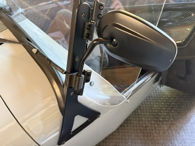

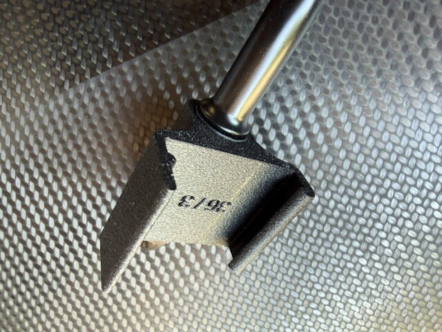

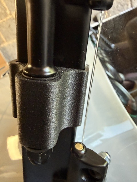

Dann aber zum Thema Rückspiegel: Ich habe mit dem 3D Drucker eine Spiegelbefestigung für die Stanchion’s gedruckt, an die passen alle Motorradspiegel mit Harley-Befestigung.
Mit den Windabweisern fixieren sich die Befestigungen bombenfest, nichts vibriert.
Wer ein Onshape-Konto hat, kann editieren
Link: Onshape
nur ansehen und downloaden
https://cad.onshape.com/documents/ff5c5e6c7bd9f763b7a73024/w/88aa8f93ddb40be83705c1b9/e/f6b00804273afe74a23c71ee
Filament: PAHT-CF
Ja, dieses über die Stanchion’s schieben, meinte ich schon bei dem anderen Beitrag mit 3D-Druck.
Ist doch logisch, dass so das Klappern verhindert wird.
Ja, hatte letztes Jahr eine andere Variante gedruckt auf unserer Englandtour am Türscharnier aus dem 3D Drucker, trotz Glasfaserverstärkung sind die ausgerissen, da halten nur die bekannten Alu-Teile.
Mit den Stachion-Klammern kann ich die CE Spiegel auf dem Bild problemlos fahren obwohl die gefühlt 10 mal schwerer sind als meine kleinen Carbon SPA an den Türen.

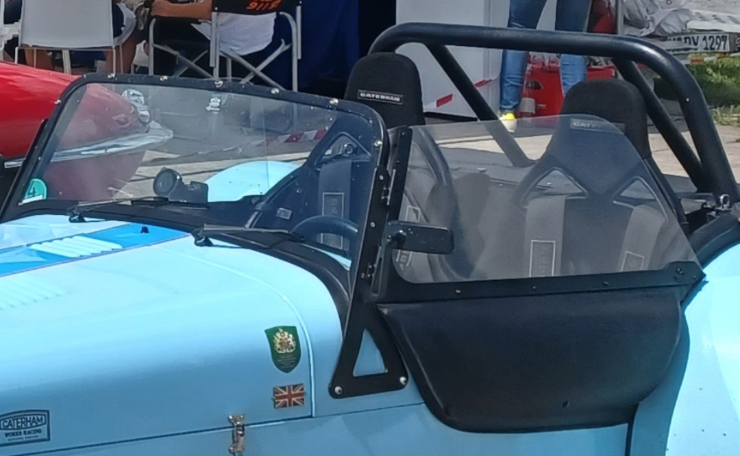

Meine Serientüren habe ich umgebaut!
War recht einfach! Eine selbstkonstruierte Führungsschiene für die neue Macrolonscheibe, die mit einer Flügelschraube hinten fest gesichert ist! Die Scheiben lassen sich dadurch leicht abnehmen und hinter den Sitzen verstauen.
Ist für mich die beste Lösung, vor allem auf langen Strecken!
Die Seitenscheiben sind optisch kaum wahrnehmbar, im Gegensatz zu den Serienfenstern mit ihrem fetten schwarzen Rahmen.
Um aufs Thema zurückzukommen, die Spiegel habe ich an den Scheibenrahmen geschraubt. Dadurch lassen sich die Türen zwar nicht mehr überklappen, aber das stört mich nicht!
