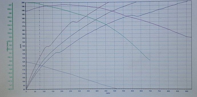

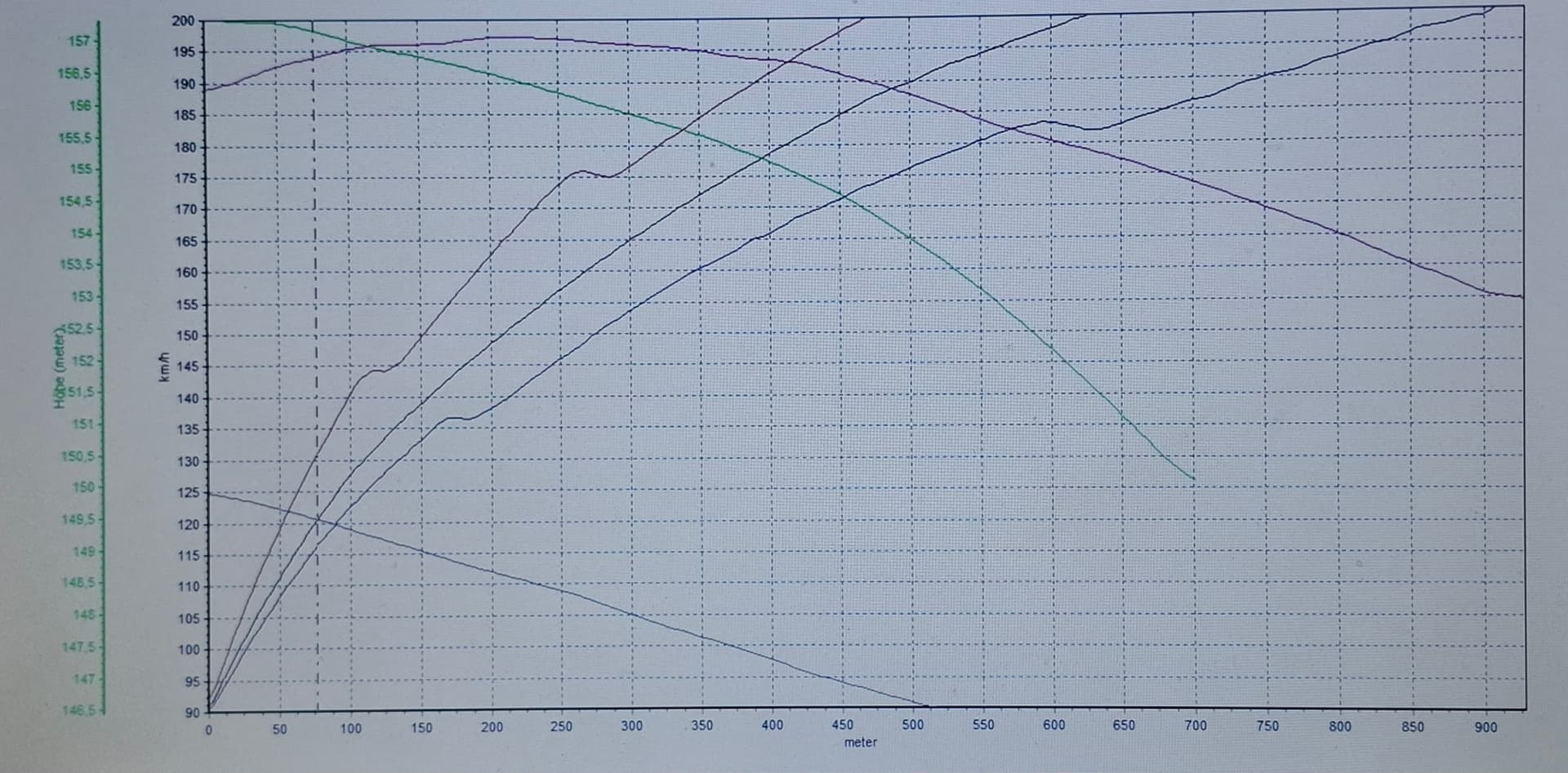

Auf dem Diagramm sind drei Beschleunigungskurven aus 90 km/h von einem 485S mit kleiner Scheibe und 6 Gang, einem NISSAN 370 Z mit 7 Gangautomatikgetriebe (nicht DSG) und 328 PS und einem 235 PS sechser GTI 35 Jahre Edition und 6Gang dargestellt. (Auffällig ist, dass beim NISSAN mit der 10 Jahre alten 10 Hertz Performancebox keine Schaltpausen zu erkennen sind).
Der Langsamste in Bezug auf vmax ist der 485S mit 240 km/h WA. Der NISSAN mit abgeregelten 250 km/h (275 bis 280 wären wohl möglich) und der GOLF mit 245 km/h WA.

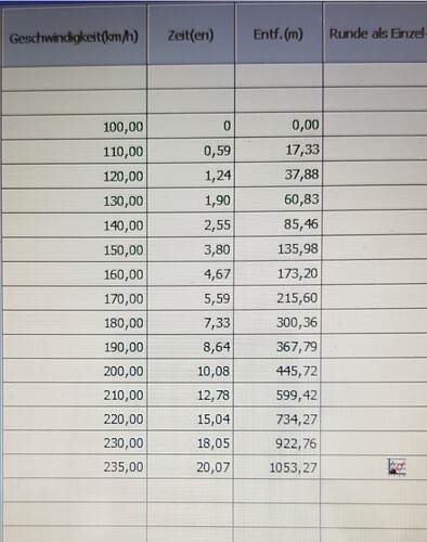

Auffällig beim 485S (auch beim GTI) sind die Beschleunigungsverluste bedingt durch die Schaltvorgänge. Er erreicht nach ca. 460 m die 200 km/h. Mit DSG oder sequenziellem Getriebe (Glückwunsch an SIMON) wären die in geschätzten knapp unter 400 m möglich. Und die 100 auf 200 km/h in knapp über 9 sec (siehe Diagramm unten).
Aber zurück zur Rennstrecke. Nehmen wir mal z.B. die StartZiel in HH mit ziemlich genau 500 m Länge. Ziehen wir mal den Bremsweg am Ende ab, so kommt der 485S auf ca. 200 km/h, der NISSAN auf ca. 188 km/h und der GTI auf wohlwollende 175 km/h (der spätere Bremspunkt ist hier mit eingerechnet).
Und hier für die Freaks im Forum mal eine PI mal Daumen Rechnung aus der Hüfte:
Bei einer Durchschnittsgeschwindigkeit auf der StartZiel von 170 km/h des 485S und einer 20 % niedrigeren beim GTI bringt das einen Zeitgewinn von 1,9 sec (9,5 sec zu 11,4 sec). Also knapp 2 Sekunden allein auf Start und Ziel.
Bei niedrigeren Geschwindigkeiten ist der Effekt noch grösser. Denn 20 km/h schneller bei 100 km/h bringen mehr als bei 300 km/h. Das ist auch der Grund, warum in der Formel1 das KERS (reicht bei weitem nicht für eine komplette Runde) nur am Anfang einer Geraden abgerufen wird und nicht erst gegen Ende zwecks höherer vmax.

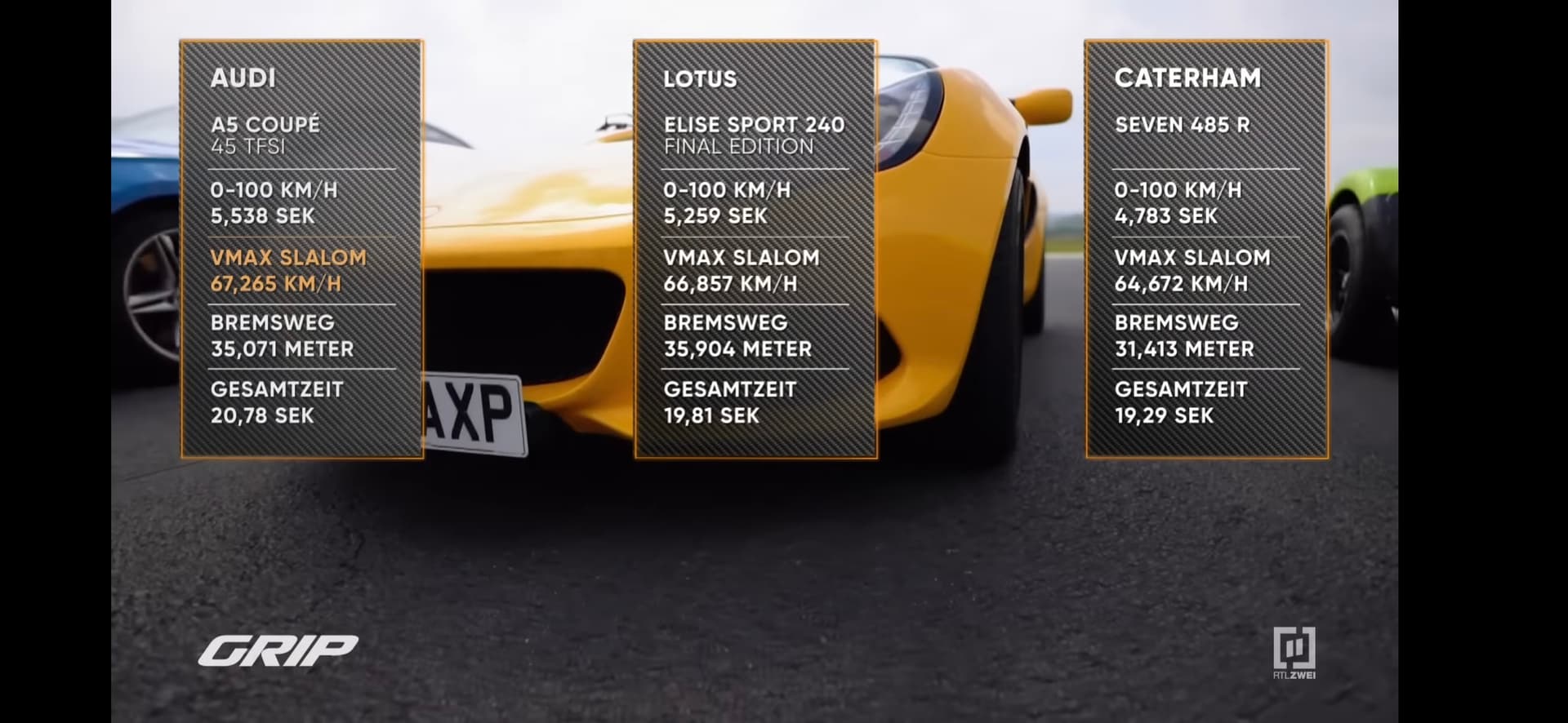

  3. Zur Längsdynamik gehört aber nicht nur das Beschleunigen sondern auch das Bremsen. Hier hat der Caterham erstmal den Vorteil des geringeren Gewichtes pro Aufstandsfläche. Hinzu kommt bei hohen Geschwindigkeiten der im Verhältnis zum Gewicht extrem hohe Luftwiderstand des Seven (So hat die Zeitung Motorrad vor Jahren das Phänomen mal mit einer KAWASAKI ZX-12R durchgemessen. Sie haben bei 300 km/h mit Aufrichten des Fahrers wahnsinnige 22,8 m/s2 und bei 250 km/h noch über 15 m/s2 gemessen).
    Das ist auch der Grund, warum die MotoGP Fahrer sich beim Bremsen nicht nur aufrichten, sondern zusätzlich noch ein Bein weit ausfahren.
Wenn ich mir dann aber eure youtube Rennstreckenvideos mit GPS-Daten anschaue, sind die angezeigten g-Werte hier eher enttäuschend und liegen etwa zwischen 0,9 und 1,0. Im Gegensatz zu den Kurvenwerten, die oft zwischen 1,1 und 1,2 g und darüber liegen. Wobei ich natürlich weiß, dass die angezeigten Werte relativ ungenau sind.
Woran mag das liegen ? Am fehlenden ABS oder an einer schlechten Bremskraftverteilung.

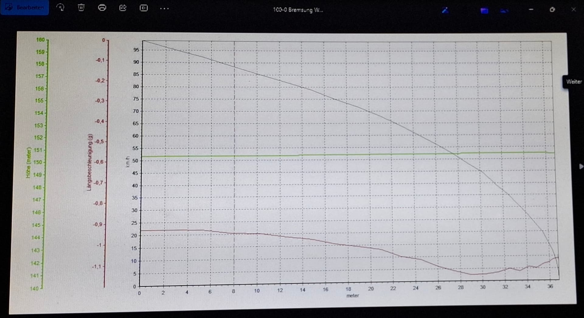

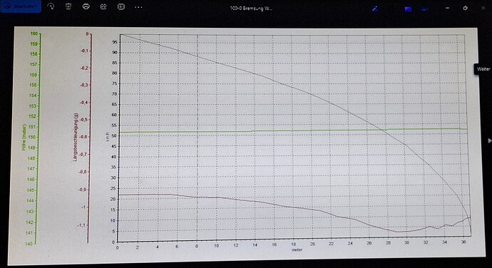

Hier mal mein kläglicher Versuch aus niedriger Geschwindigkeit mit lauwarmen CR 500.
36,4 m. Das können GTI und Co auch. Zumindest aus niedrigeren Geschwindigkeiten.
Aber bei GRIP haben sie sagenhafte 31,413 m abgeliefert.
Zur vmax im Slalom kann ich nur sagen: Wenig aussagekräftig.

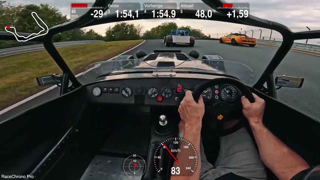

Carsten und Simon stellt doch mal ein paar Daten von der Rennstrecke ein (soweit vorhanden). Die aktuellen Vboxen und Co arbeiten mit 20 Hz. Da kann man bestimmt viel mehr rauslesen.
Ich bin einfach kein guter Bremser, ich spüre dabei nicht gut wo das Limit ist - dagegen spüre ich es gut quer, vermutlich weil ich auf der Hinterachse sitze. Ich hab mir einen Vorderreifen kaputt gebremst, weil er blockiert hat und ich zu spät reagiert habe - hatte direkt ne flache Stelle und ist danach gehoppelt wie verrückt. Seitdem bin ich etwas vorsichtig :frowning:
ich darf leider keine csvs hochladen, wargerade in Bilster Berg und da gibt es wunderschöne quer-Peaks von 2g+ in den Senken. :slight_smile:
Gib mir mal Deine email, dann kann ich dir gern ein paar csvs schicken!
Nach dem Kiesbett besser immer kurz rausfahren und Riemen + Riemenscheiben kontrollieren. :wink:
Hah jo, ich hab überlegt, hatte ne Weile ins Auto reingehorcht, Generatorspannung gecheckt und wenn bei mir der Riemen zur Pace Pumpe abgeflogen wäre, hätte ich sofort keinen Öldruck mehr gehabt, weil Druckstufe extern. Als alles io schien hab ich die freie Runde genutzt. :wink:
Direkt nach dem Kiesbett Ausflug, Bestzeit gefahren! Sehr stark💪

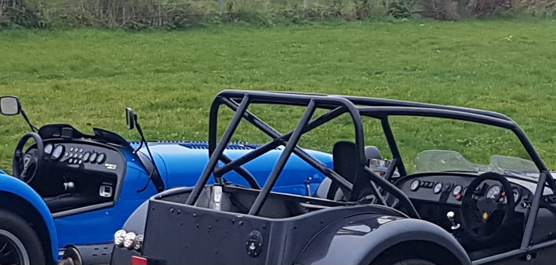

In Chenevieres ist es mir nicht aufgefallen, aber im Video wirkt dein Aeroscreen sehr hoch? Optisch wirkt es als würde er dir 2sec Klauen😅
Hast Du. Du hast mir letztes Jahr ein paar Fotos geschickt.

Was hat Dich denn da in der Mitte des Videos so
“locker” überholt ?
Waren die Fremdmarken (Elise und Co) alle noch in der Aufwärmrunde?
Das neue Getriebe ist der Knaller !
:joy: ne, die sind so lahm…, dehalb hat es mir irgendwann auch keinen Spaß mehr gemacht mit dem Straßen Caterham durch die langsamen Felder zu pflügen.
Viel zu gefährlich und man hat selten eine freie Runde.
Das Getriebe macht mich auch neidisch😍
Es gab da drei schnelle Caterhams: der Silberblaue, der schwarz-orangene und mich. Wir haben uns gern mal abgewechselt und ich hab ihn an der Stelle einfach durchgelassen weil eh wieder Stau war und er mir ne Weile im Nacken saß. Ich glaub keiner von uns könnte den anderen wirklich überholen, wenn der Vordermann es nicht will (wobei ich zugegebenermaßen minimal langsamer bin als die zwei). :wink:
Der Rest des Feldes sind Genußfahrer, die Geschwindigkeitsunterschiede sind teilweise extrem, aber mir macht es trotzdem Spass.

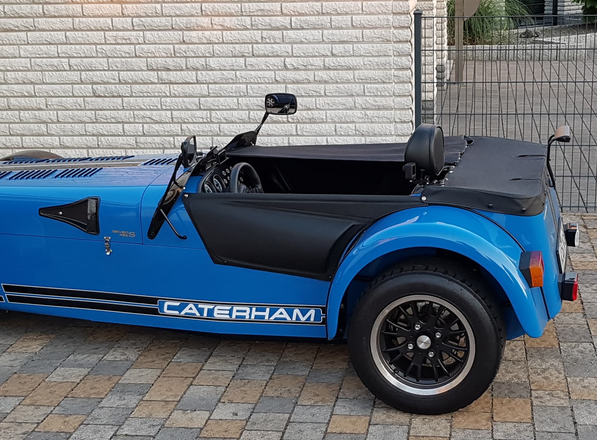

Jetzt wo Du es sagst. Sieht wirklich etwas hoch aber auch etwas steiler aus. Muss aber nicht unbedingt ein Nachteil sein. Mehr Abtrieb in der Mitte des Fahrzeugs. Meine ist original und noch auf dem Stand vom JPE und R500 Rover 230 PS. Da waren aber die Ü-Bügel auch noch niedriger und dünner. Vielleicht harmoniert der höhere Windabweiser sogar besser mit dem neuen Bügel. Was gut aussieht muss im Windkanal nicht unbedingt besser sein.
Damit wären locker über 250 km/h drinnen, wenn er nicht immer bei 8500U/min abregeln würde.
Ist aber für Fahrer über 1,20 m Größe nicht zu empfehlen. Bei meinem alten HPC stand übrigens noch “ww. mit oder ohne Überrollbügel” im FzgSchein (Da war leider immer nur die große Scheibe montiert. Der schaffte offen mit Seitentüren und gemessenen 224 PS ca. echte 225 km/h. Ohne Seitentüren locker 15 km/h weniger. Mit geschlossenem originalem Verdeck war er gefühlt noch ein paar km/h schneller, obwohl das ja alles andere als cw-Wert optimiert aussieht, und die Angriffsfläche auch ein gutes Stück größer ist).
