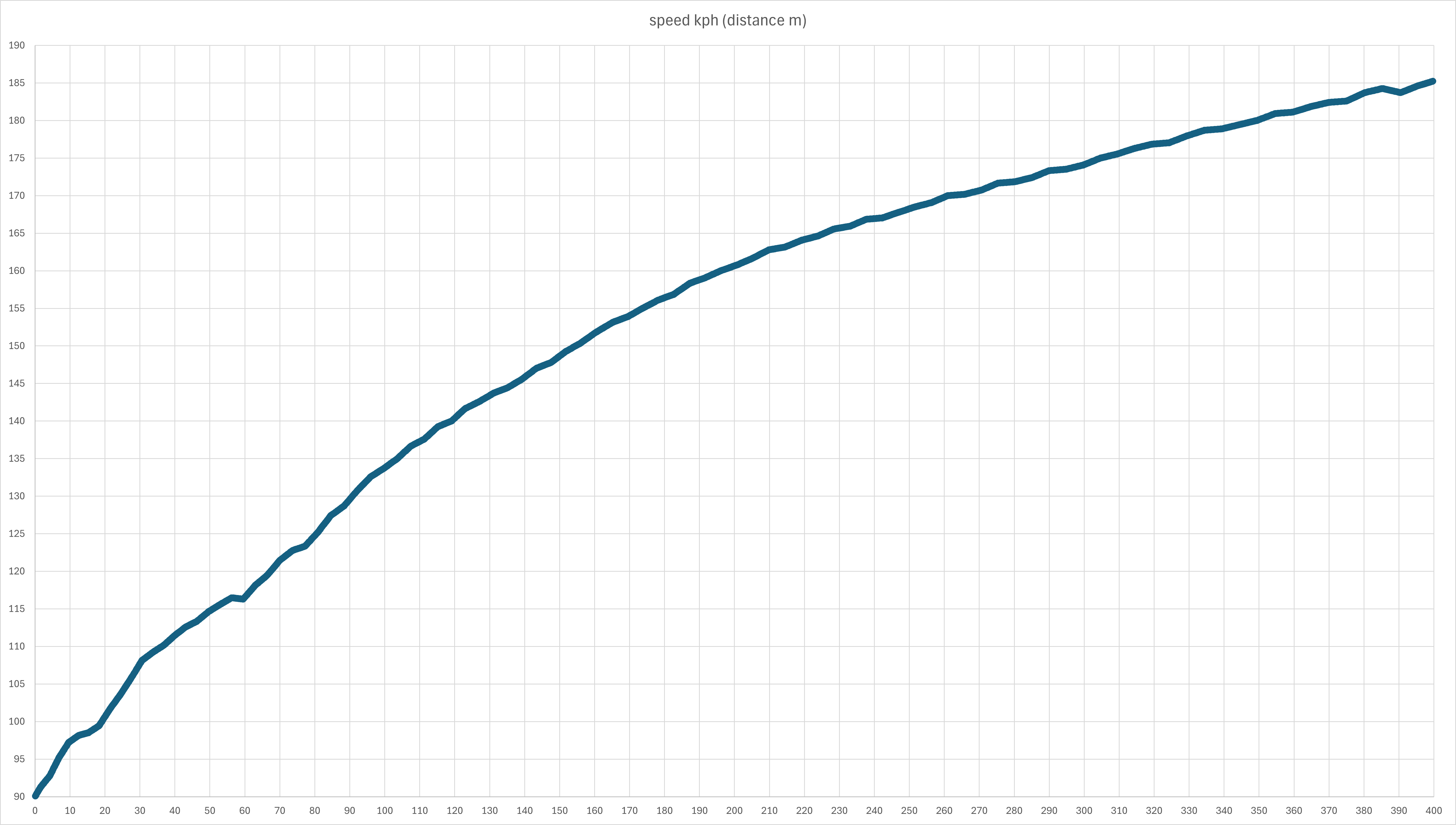

@Klaus485s du stehst ja so auf vorwärts-Dynamik, das hier ist meine Bilster Berg Zielgerade ab 90kmh (geht ca. 5m bergauf). ab 185kmh muss ich leider bremsen :wink:
Rover K-Serie mit ca. 200ps und 590kg Gewicht (Auto halb voll getankt + Fahrer)
@streets-finest: Ah, Du bist das :smiley:
Das ist ja mega schnell, ich brauchte für das gleiche 7.8sec und 330m :frowning:

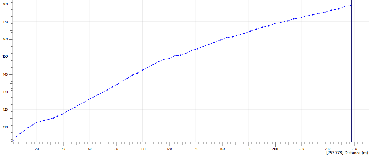

Es ist ein SV mit großem Käfig, ohne Scheibe und 120 kg Fahrer. Motor ist ein 2.3 Duratec, Ford 5-Gang-Getriebe…
Hier ein Diagramm 100 auf 180 auf der Start-Ziel, 6,56 Sekunden und 258 Meter.

Dann fasse ich das mal zusammen:
100 auf 180 km/h
Rover 7,8 sec nach 330 m
485S 7,33 sec nach 300,36 m :face_vomiting:
2.3 SV 6,56 sec nach 258 m
Hier versaut mir mein Schaltvorgang bei 176 km/h das Ergebnis.
Deshalb mal 100 auf 175 km/h
Rover 284 m
485S 240 m :grin: nach 5,95 sec
2.3 SV 238 m
Hier mal die erreichte Geschwindigkeit nach 200m aus 100km/h ! (nicht 90)
Rover 164 km/h
485S 166 km/h
2.3 SV 168,5 km/h
Hier mal 200m aus 90 km/h
Rover 161 km/h
485S 162,5 km/h
FAZIT:
1.Der kleine Rover hält bis 160 km/h aufgrund seines geringen Gewichtes mit den anderen locker mit.
Danach machen sich die 40 (240PS) bzw. 63 (263PS) MehrPS zur Überwindung des Luftwiderstandes bemerkbar.
Mein 485S benötigt z.B. für 200 km/h ca.139 PS. Simons Rover mit Käfig und dem hohen Windabweiser :grin::grin::grin: (dafür aber schnittigeren Kotflügeln vorne) geschätzte 146 PS.
D.h. der 485S hat bei 200 km/h noch 101 PS zum Beschleunigen. Der Rover nur noch 54 PS. Oberhalb von 200 km/h zieht der 485S dann langsam aber unaufhaltsam davon.
  1. Aufgrund der gemessenen Fahrleistungen würde ich dem Rover echte 200 PS (mit sequenziellem Getriebe) attestieren.
    Meinem 485S knappe 240 PS (sagen wir mal 237PS).
    Der 2.3 von Sven scheint mir auf jeden Fall mehr als die 263PS lt.WA zu haben. Ich würde ihm eher 280 PS unterstellen. :+1::+1:

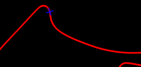

Lt. Datenlogger waren es 7,128 von 99,5 -180 km/h
Die Beschleunigung startet bei 99,5 km/h aus der Ecclestone auf die Parabolika.
Prüfstand waren es mal 226PS.
Edit: Startpunkt bei 79,8 km/h war noch in der Kurve. :grin:

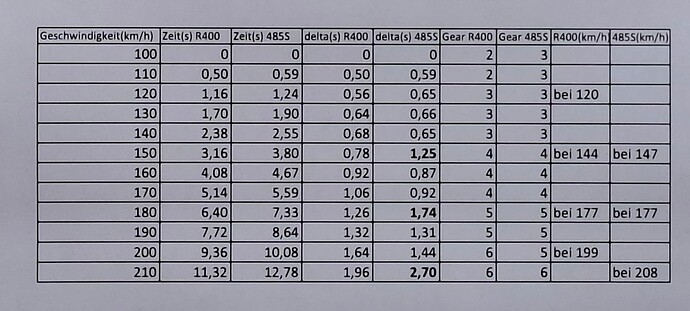

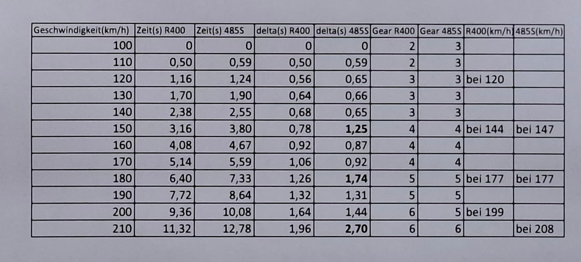

Ich möchte für alle Interessierten hier mal den Vergleich in Tabellenform zwischen Carstens R400 Rennwagen (vielen Dank für die Rohdaten vom HHR großer Kurs) und meinem 485S reinstellen.
R400: Käfig, kleine Scheibe, sequenzielles 6 Ganggetriebe
610 kg incl. 15 kg Sprit und 75 kg Fahrer mit Helm, DIN Leistung 226 PS
485S: Kleine Scheibe, kleiner Ü-Bügel, Serien 6 Gang, 655 kg incl. 15 kg Sprit und 90 kg Fahrer mit Helm. 240 PS WA.
(Anmerkung zum 485S: Der 2. Gang würde zwar theoretisch bis 118 km/h gehen. Doch das was man dadurch gewinnt geht durch den zusätzlichen Schaltvorgang wieder locker verloren. Deshalb wird mit dem 3. Gang gestartet.
Anmerkung zum R400: Die 220 km/h wurden auf der Parabolica nicht ganz erreicht. Deshalb nur bis 210 km/h).
FAZIT: SEQUENZIELLES GETRIEBE !!! :hugs:
Jedesmal wenn der 485S seine Mehrleistung und besseren Luftwiderstand ausspielen könnte kommt ein Schaltvorgang und das war’s dann.
:face_vomiting::face_vomiting::face_vomiting:
PS: Knapp 9 Sekunden von 100 auf 200 km/h mit “mickrigen” etwas über 200 PS sind auch nicht von schlechten Eltern.
Na dann wäre es ja fast mal interessant, wie es bei einem 485 mit MX5-Getriebe aussähe. Der könnte 100-200 mit nur einem Schaltvorgang machen.
