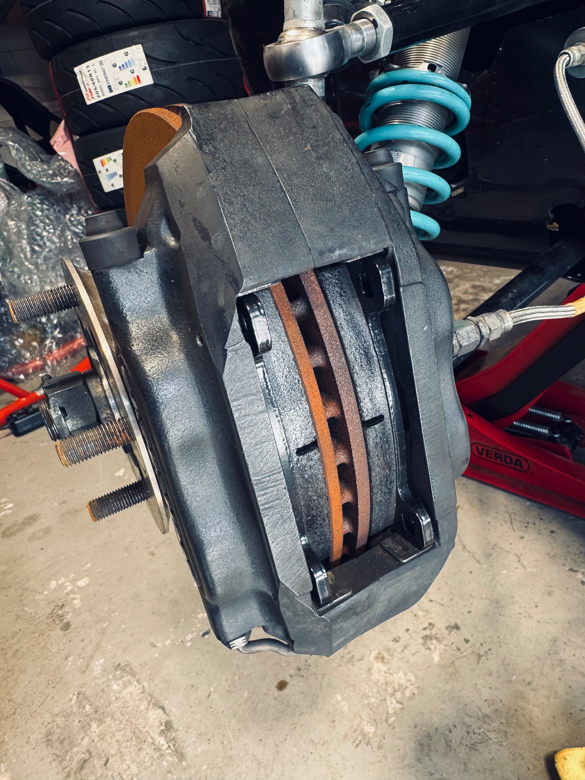

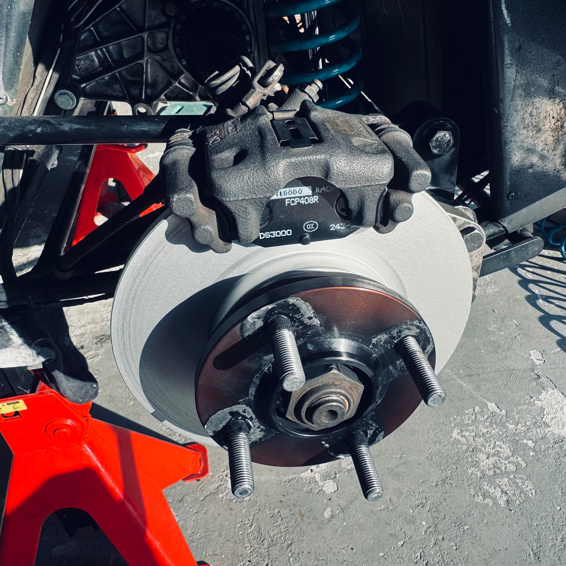

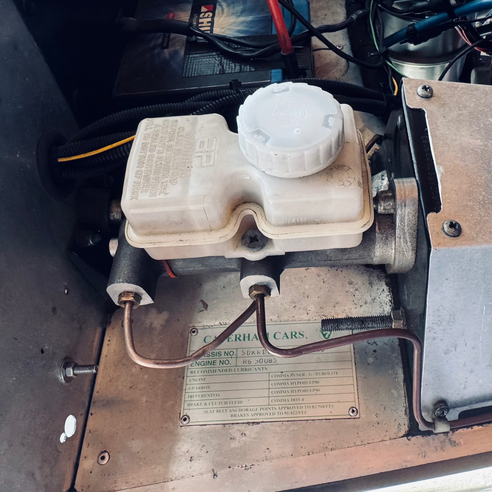

so langsam geht das kribbeln in den fingern wieder los, heute neue scheiben hinten, und ferodo ds3000 va/ha verbaut, ausserdem das bremsbalance ventil ausgebaut auf rat von simon rogers. mal sehen wie dieses jahr bremsen so wird (meine grösste schwäche), und wie der verschleiss ist mit den heisseren belägen!
ein grund weniger mir tüv nicht zu geben, und wenn man den engländern glauben mag, dann harmoniert ds3000 va/ha sehr gut, plus simon rogers schrieb irgendwo, dass er immer ein komisches gedühl beim bremsen hatte und es am ende bei ihm am ap regler lag. viele gute gründe es mal ohne zu probieren

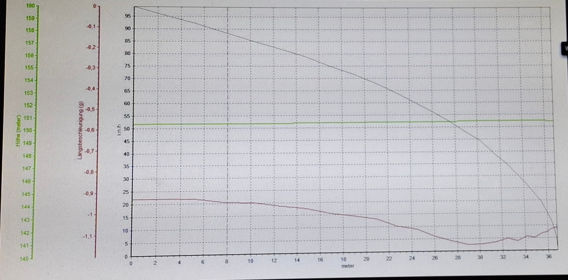

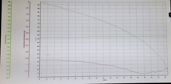

auf jeden fall spüre ich nie gut wenn der reifen anfängt zu rutschen, ich kann irgendwie nicht gut bremsen.
Ich mag es eigentlich, wenn die hinterräder minimal weniger bremsen als vorn, weil ich dann mit der kupplung wunderbar weich das heck eindrehen lassen kann. mal sehen wie es wird, ich will auf jeden fall regelmäßiger 1.x als nur 0.9g sehen beim bremsen - daran wollte ich dieses jahr arbeiten.
Mit dem Ventil kann man “nur” die Bremskraft in dem Kreis reduzieren, nicht verteilen…
Eigentlich neigt AP 4Kolben vorne + Sierra hinten ,ohne ein Ventil, vorne zum Überbremsen. Bei mir hatte DS2500/DS3000 Kombi optimal funktioniert.
Die DS3000 sind aber “Assibeläge” fressen die Scheiben, produzieren sau viel Staub und Hitze.
Mit AP 4 Kolben vorne und AP hinten, muss hinten ein Ventil rein, oder dann hinten die softeren Beläge ohne Ventil.

In my experience running the DS 3000 since 2005 so that was still road and track day plus sprint and Hillclimb the front discs will wear out before a set of DS3000. The rear pads will however wear first. Probably 3 sets of rear pads used before the fronts get anywhere close. If there is no line restriction then the car is as balanced as can be without changing significant hardware! Just remove your bias valve. Just cut it out. Bypass and leave it in place until you believe me. It restricts the flow of fluid. Preventing full use of both front and rear.
DS3000 front and rear. Get rid of the bias valve it’s just a line restriction. No need of it at all. You will always be under braked at the rear on this set up but it will remain very close to perfect.
Ja, sie vertragen mehr Temperatur, auch die RS 14 kommen hinten an Ihre Grenzen bei der kleinen Bremse. Bin sie ja hinten auch gefahren. Hinten kosten die Scheiben ja auch nicht viel. Simon fuhr ja hauptsächlich Hillclimb und auf kleinen Strecken…
Das bestätigt meine Aussage, dass die DS3000 die Scheiben fressen. Und die AP Scheiben sind leider auch nicht mehr so günstig.
Belag mit ähnlich Biss, aber schonender für die Scheibe ist der DS UNO. Den verwenden wir an der F3 Anlage.
Deshalb meine Empfehlung DS2500/DS3000 ist von der Balance für mich perfekt gewesen. Vorne hast Du ja keine Temp. Probleme und die DS2500 sind gut dosierbar. Wenn es hinten überbremst, kannst Du das Heck leicht absenken.

klausi, ist eine sache, einfach auf ner geraden ins nirvana zu bremsen, aber ne andere vor der kurve zu ankern dass es dann auch genau passt. in der regel hat man ja doch ein bisschen luft, kann schonmal die bremse etwas öffnen und ärgert sich dann dabei, weil man wieder nicht genug arsch in der hose hatte. ;p

auf jeden fall hübsch anzuschauen, so ne neue scheibe mit neuen belägen
