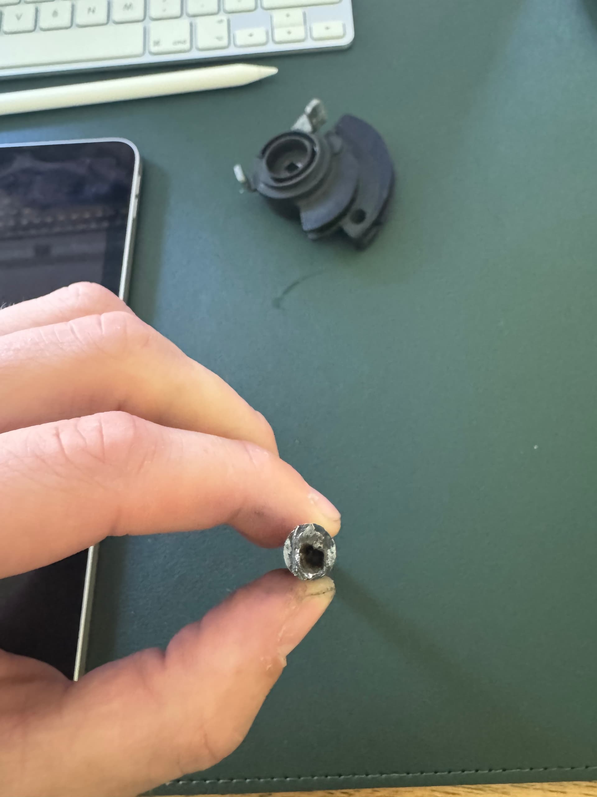

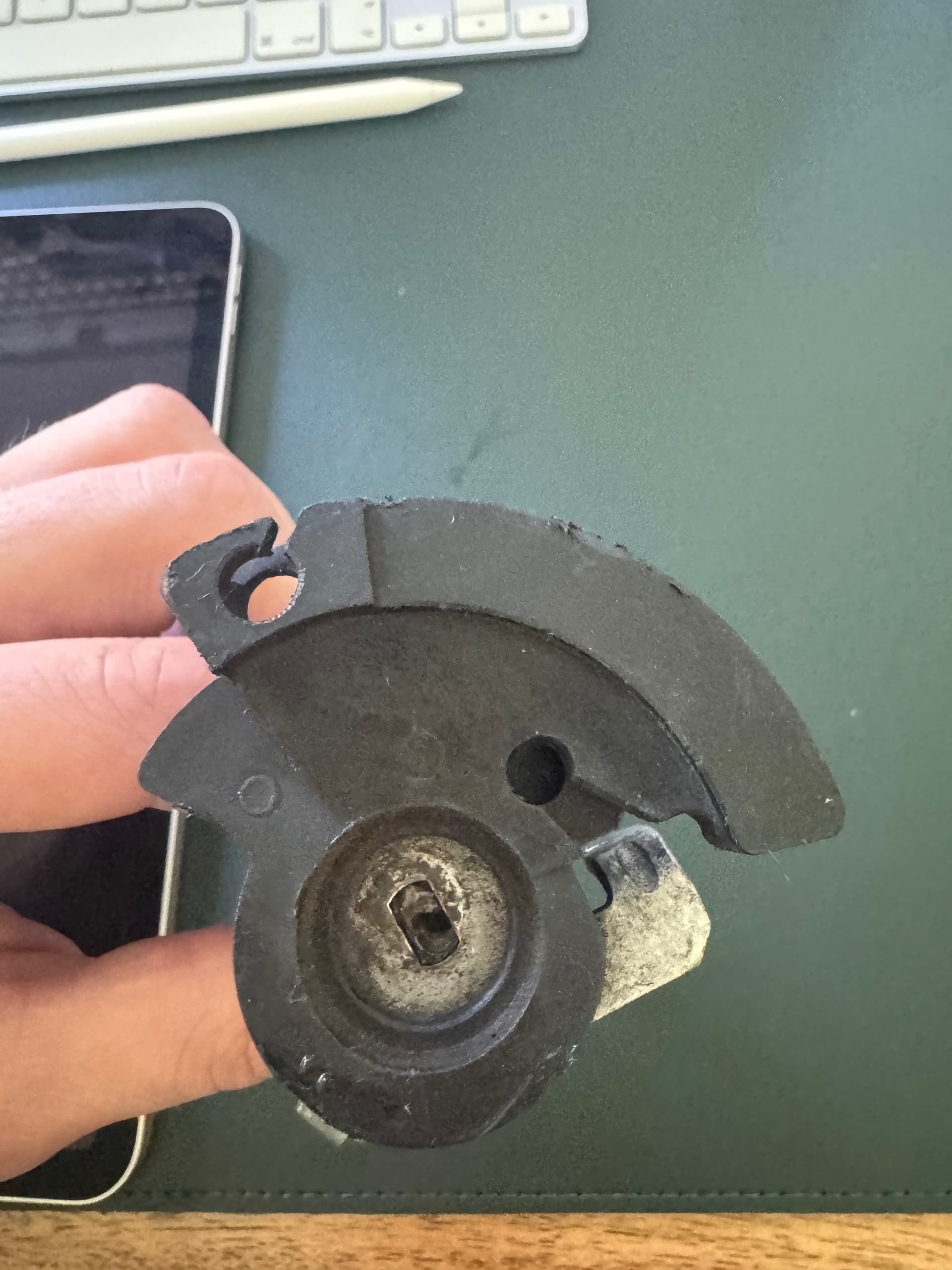

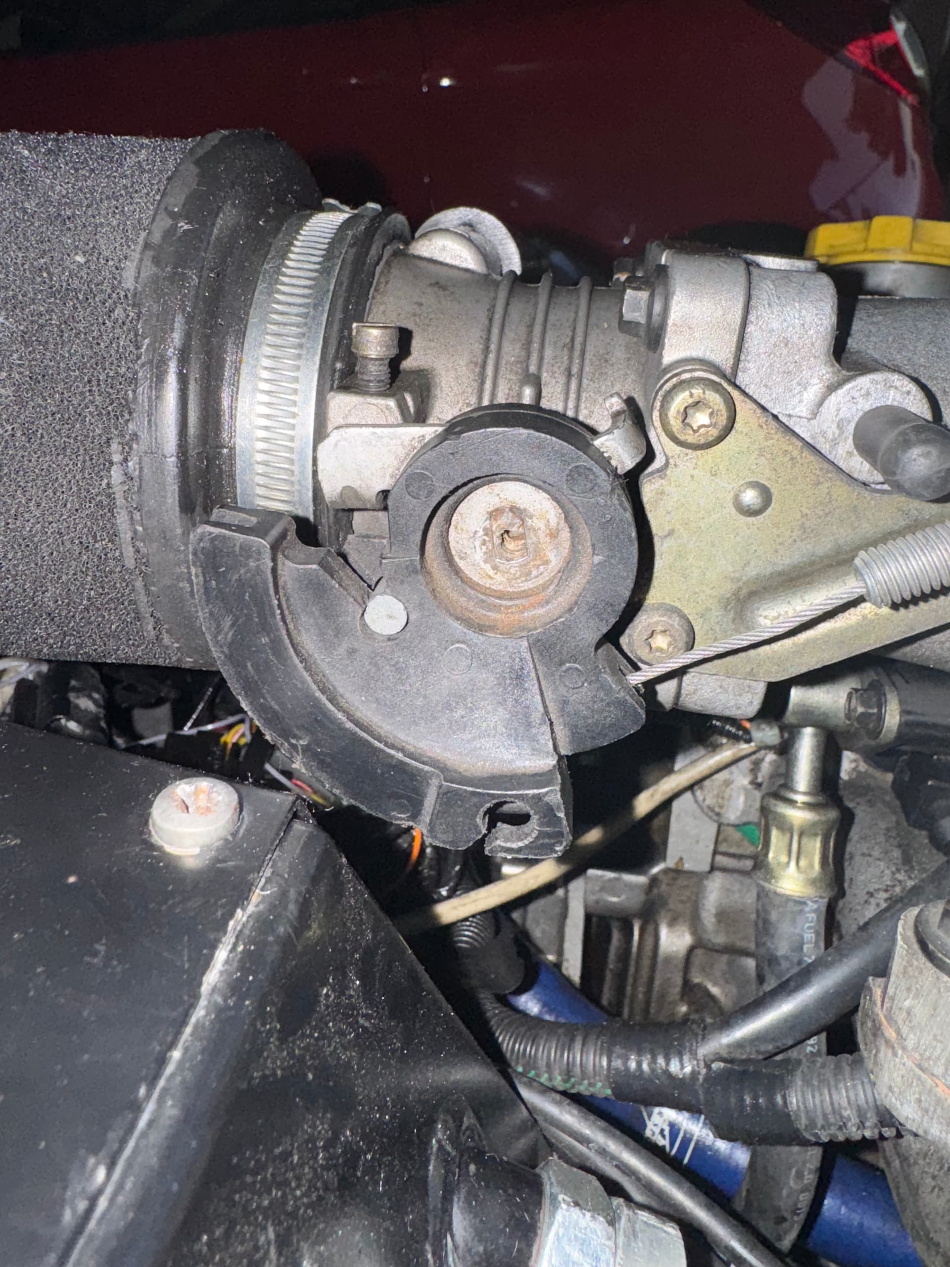

Auf den ersten Blick dachte ich das die Schraube gerissen ist… auf den zweiten Blick keine Schraube mehr da Gewinde kaputt… werd wohl den Einsatz komplett brauchen oder neu Bohren etc.

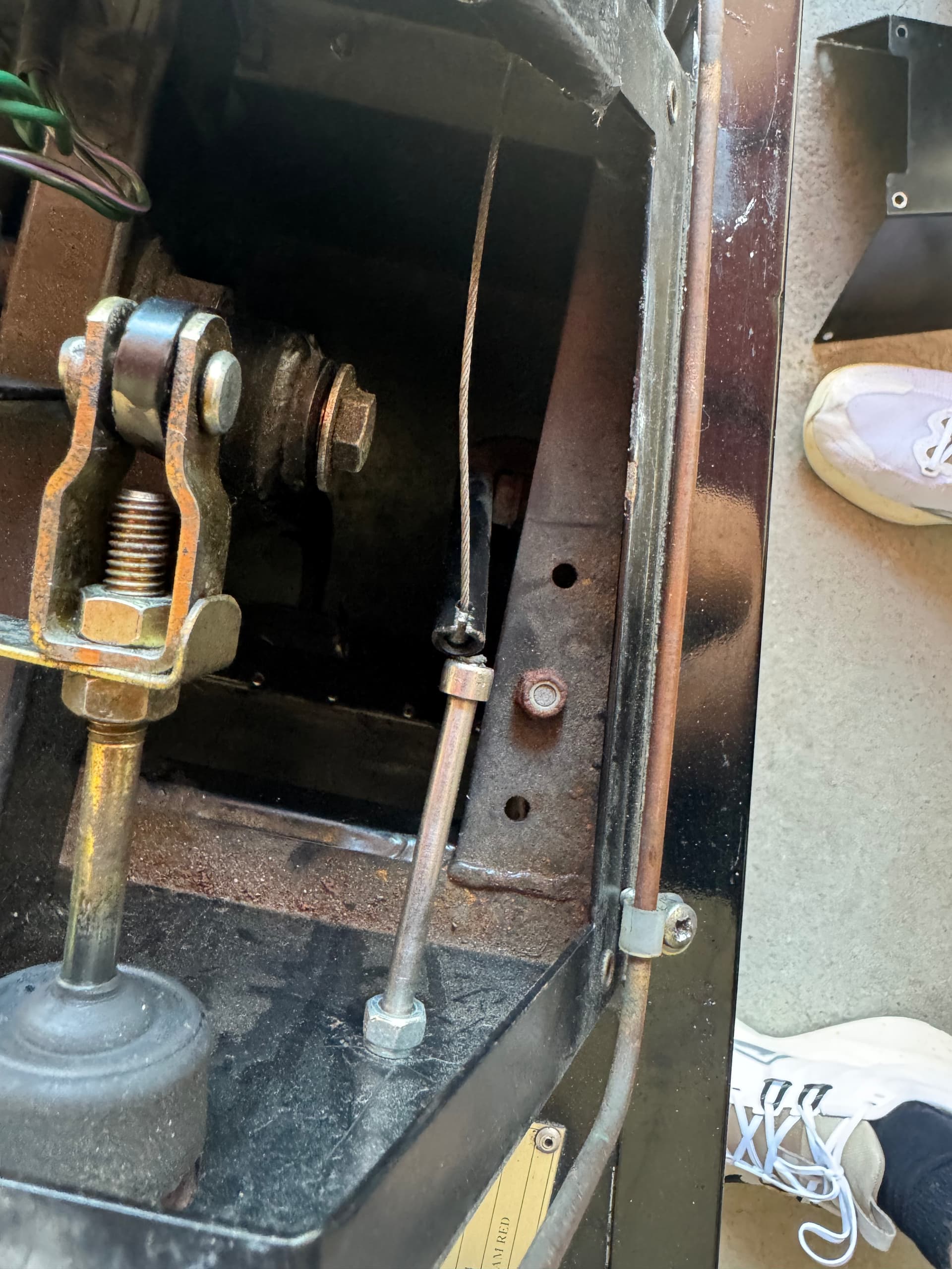

Hat das Auto noch keinen Anschlag für das Gaspedal in der Pedalbox?
Kann man auch selbst basten.
Throttle Pedal Stop - Race
Macht bei Seilzug am Gas und Kupplung Sinn.
Doch Anschlag hab ich sowohl für Kupplung als auch Gaspedal

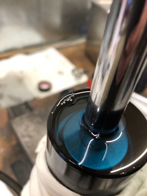

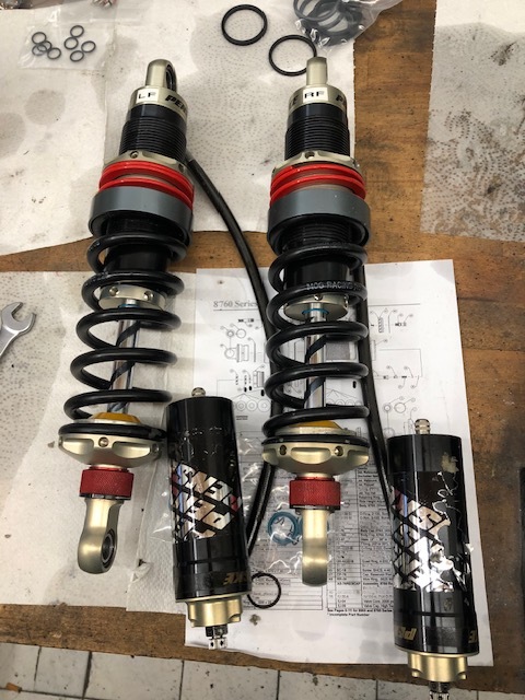

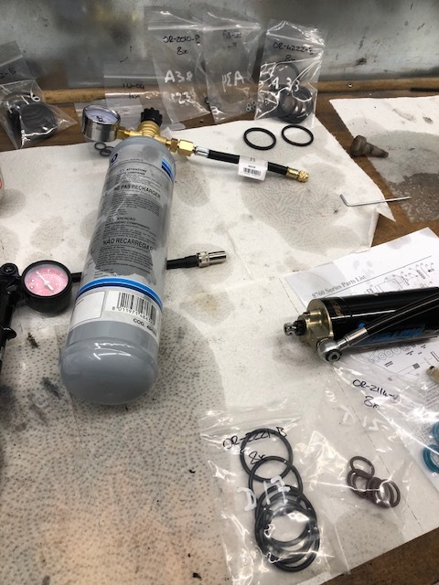

Einweg Stickstoff und MTB Dämpferpumpe zum Druck prüfen. :grinning_face:
Und schön Zeit nehmen um den Kolben mit den ganzen Shims zu entlüften.
Alle 4 revidiert, Radträger, Achse, Lenkhebel und 2 Spurstangenköpfe sind auch schon verbaut. Die 2 vorderen Dämpfer noch rein, dann geht es ans vermessen…

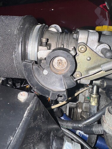

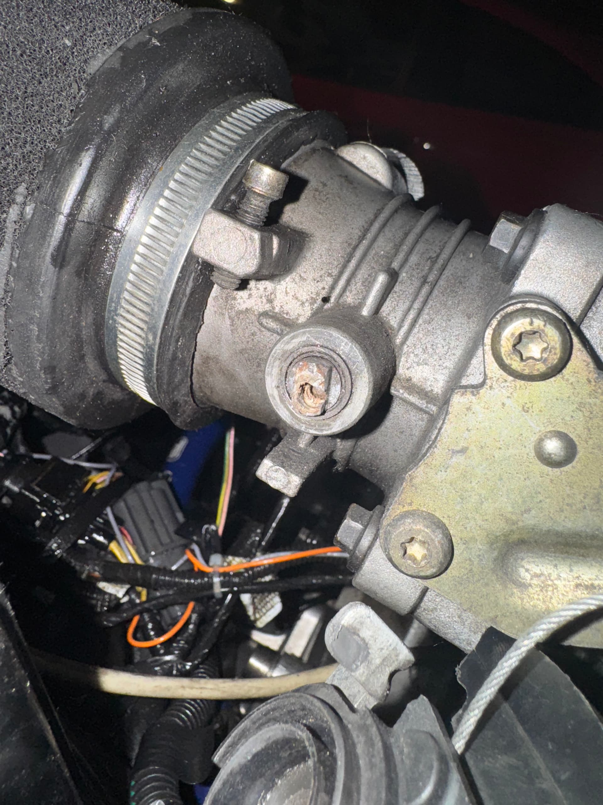

In der Mittagspause das ganze nochmal angeschaut…. Brauch ein neues Drosselklappen Gehäuse :grimacing:
Nach 20Jahren wohl Materialermüdung…

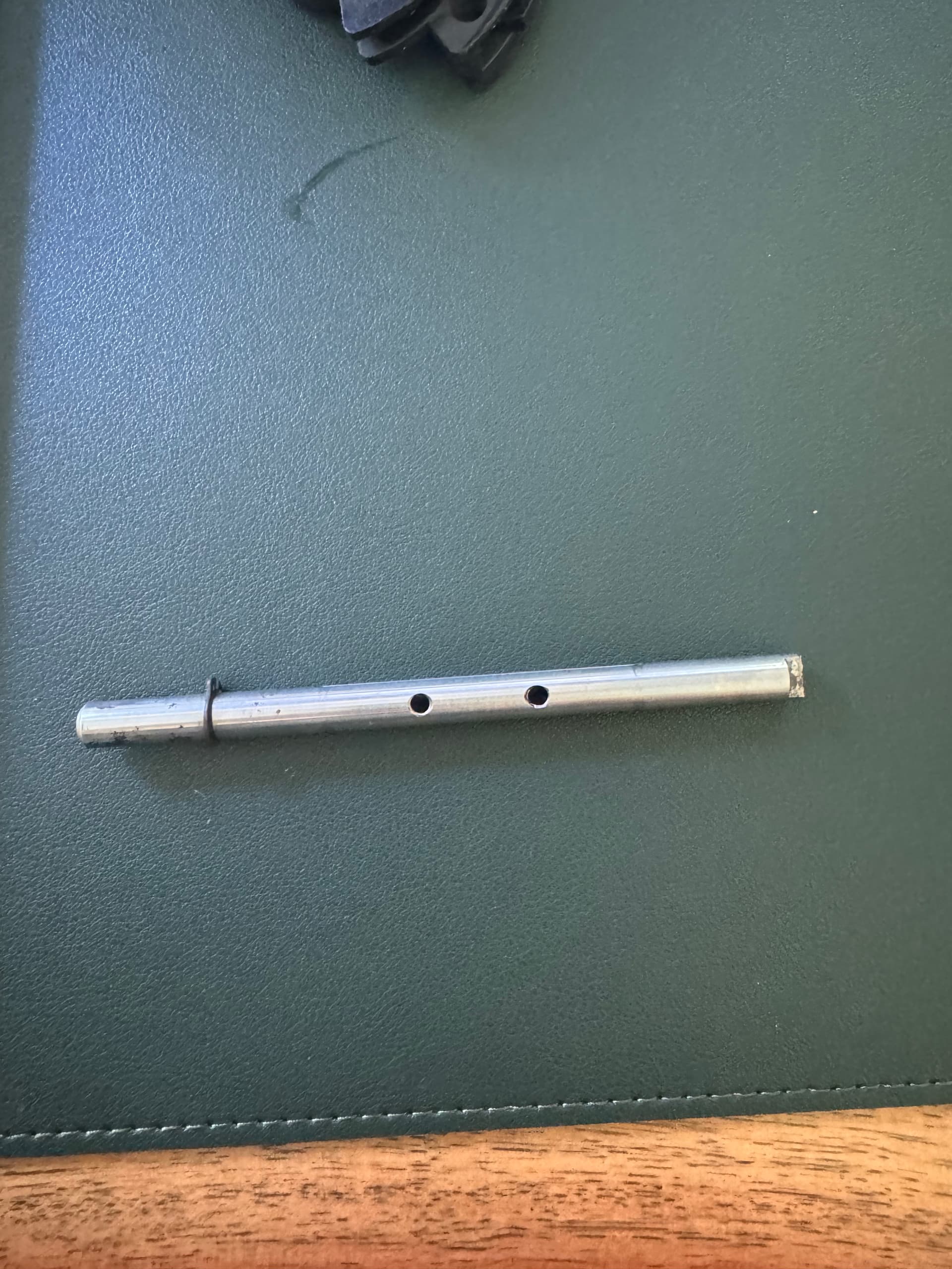

Werde nur den Stift der die Drosselklappe hält und mit dem Gaszugrückholer verbindet neu machen.
Dann fehlt mir nur noch die Drehfeder für den Gaszug💪 Ich denke gegen Mitte Ende der Woche ist der gute wieder Fahrbereit…. Nächste Aktion wird dann das Wechseln der Simmerringe da diese Undicht sind…. Dazu muss dann auch der Zahnriemen getauscht werden😬
Im original ist der Stift nur gesteckt, meiner war zusätzlich verschraubt.

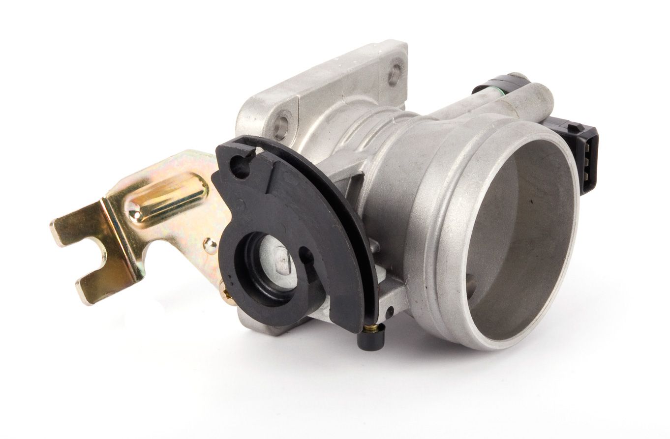

War das eine 52mm oder 48mm DK ?
Edit: Der EU3 VVC sollte 52mm haben.
Die 48er Alu kann man aber auch bearbeiten.
Throttle body - TechWiki
Ist die 52mm DK.
Schnurrt wieder wie ein Cätzchen :heart_eyes:

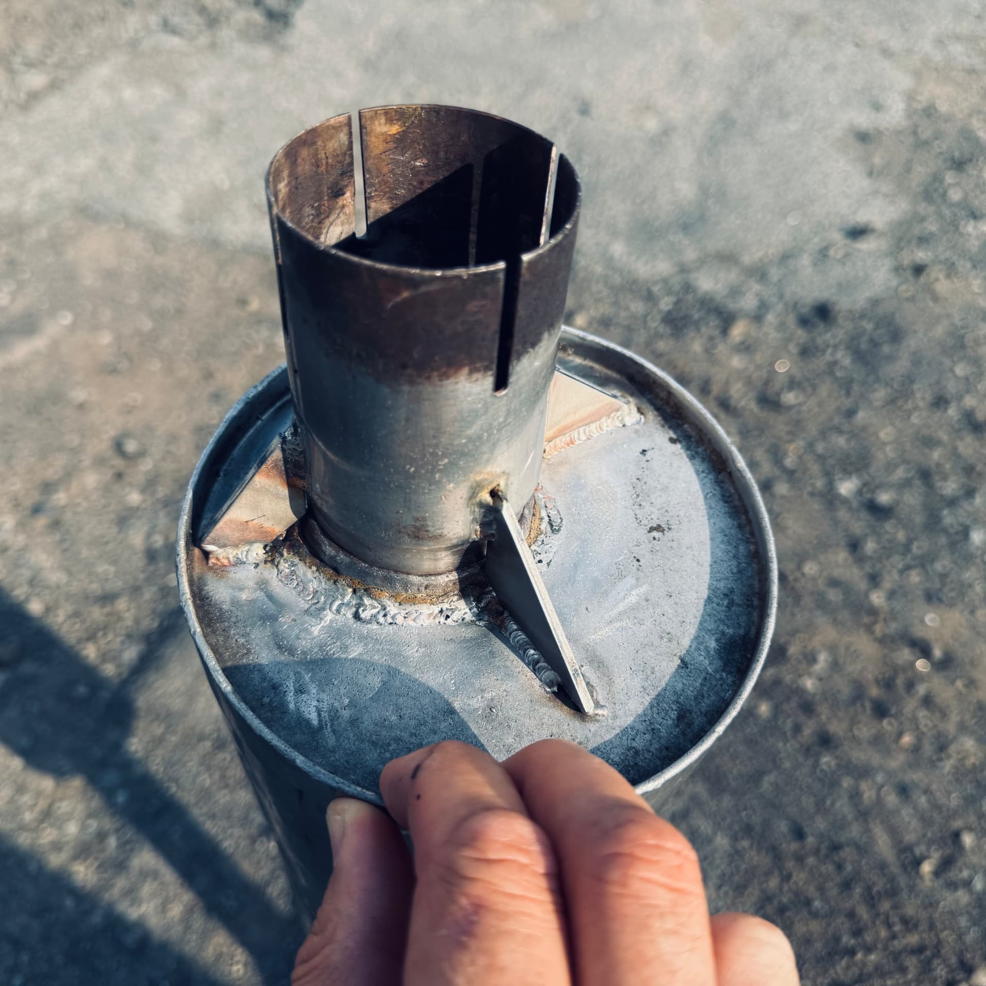

so, mit drechslerschen knotenblechen! mal sehen wielang das hält :slight_smile:
Was für ein Mehrgewicht … :rofl:
Warscheinlich sind 2kg Dämpferkram weniger im Auspuff :grin:
Hehe, nenee! Bilster Berg hat strenge Lautstärkeanforderungen und auf den Kurs würde ich nicht verzichten wollen. Glaub mein Caterham klingt schon recht moderat und fällt auch in der Stadt nicht unangenehm auf. :slight_smile:

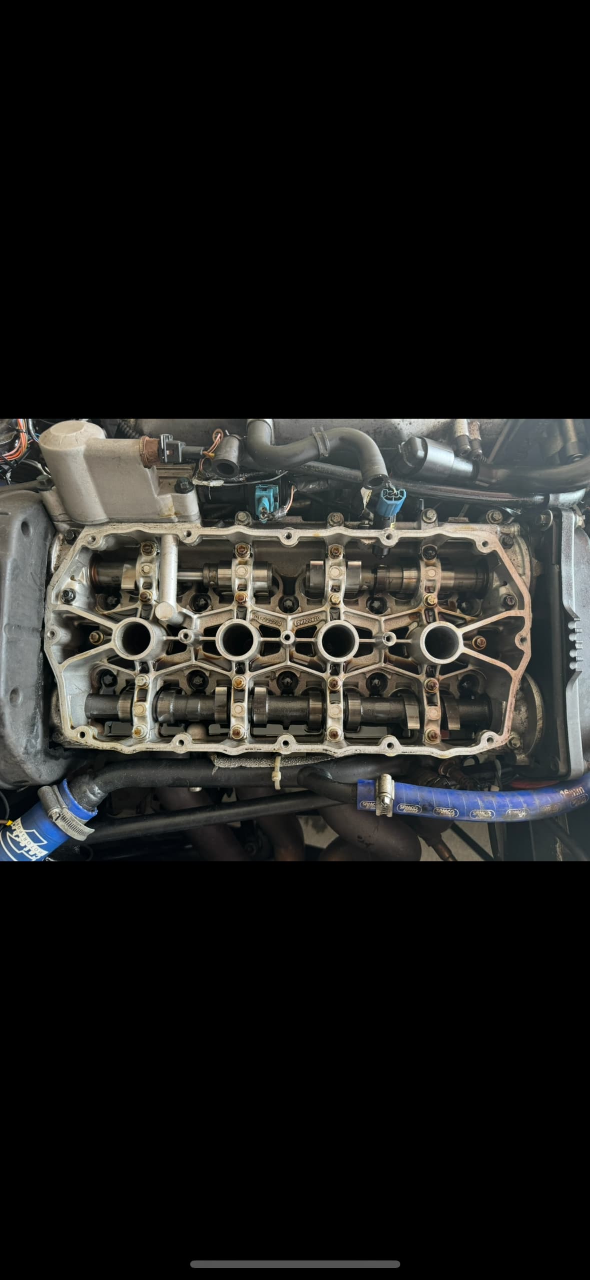

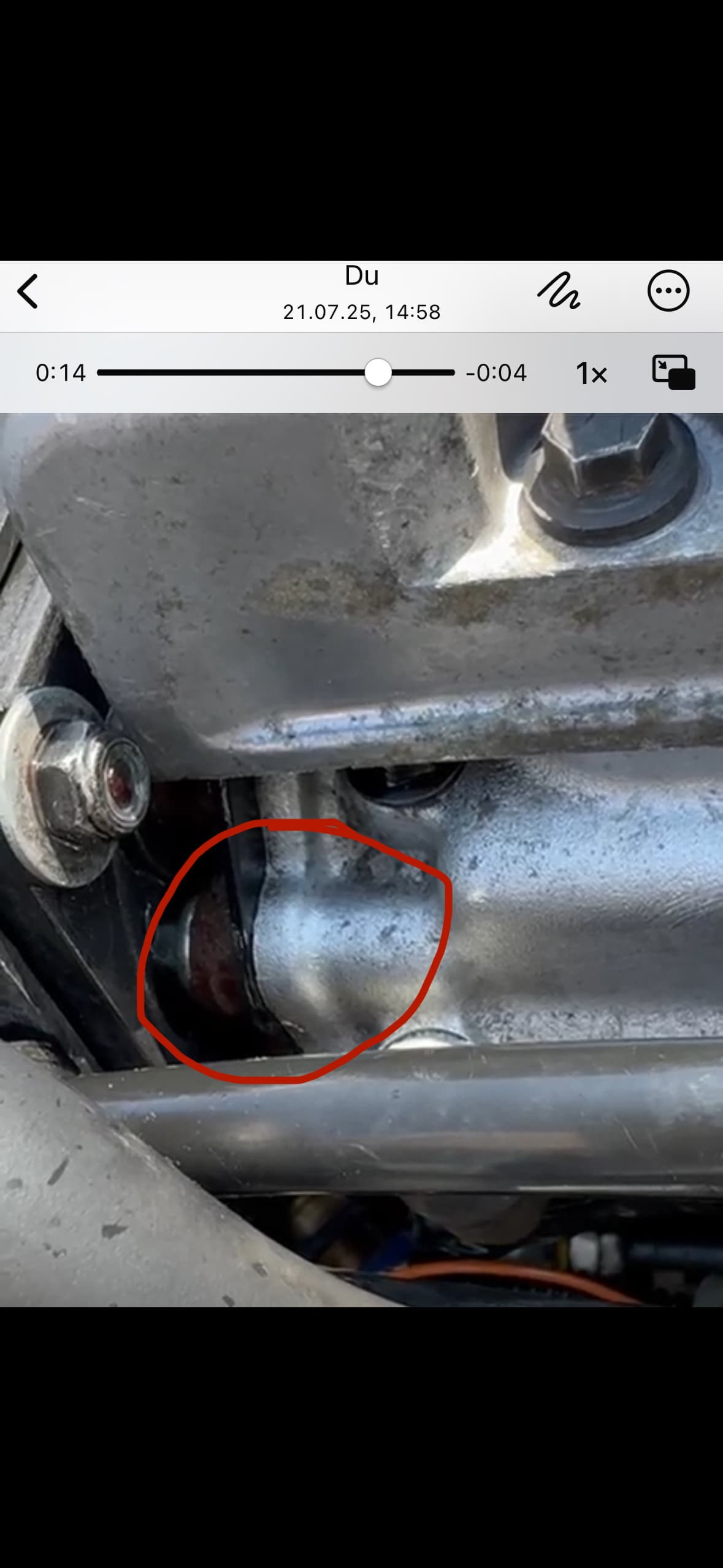

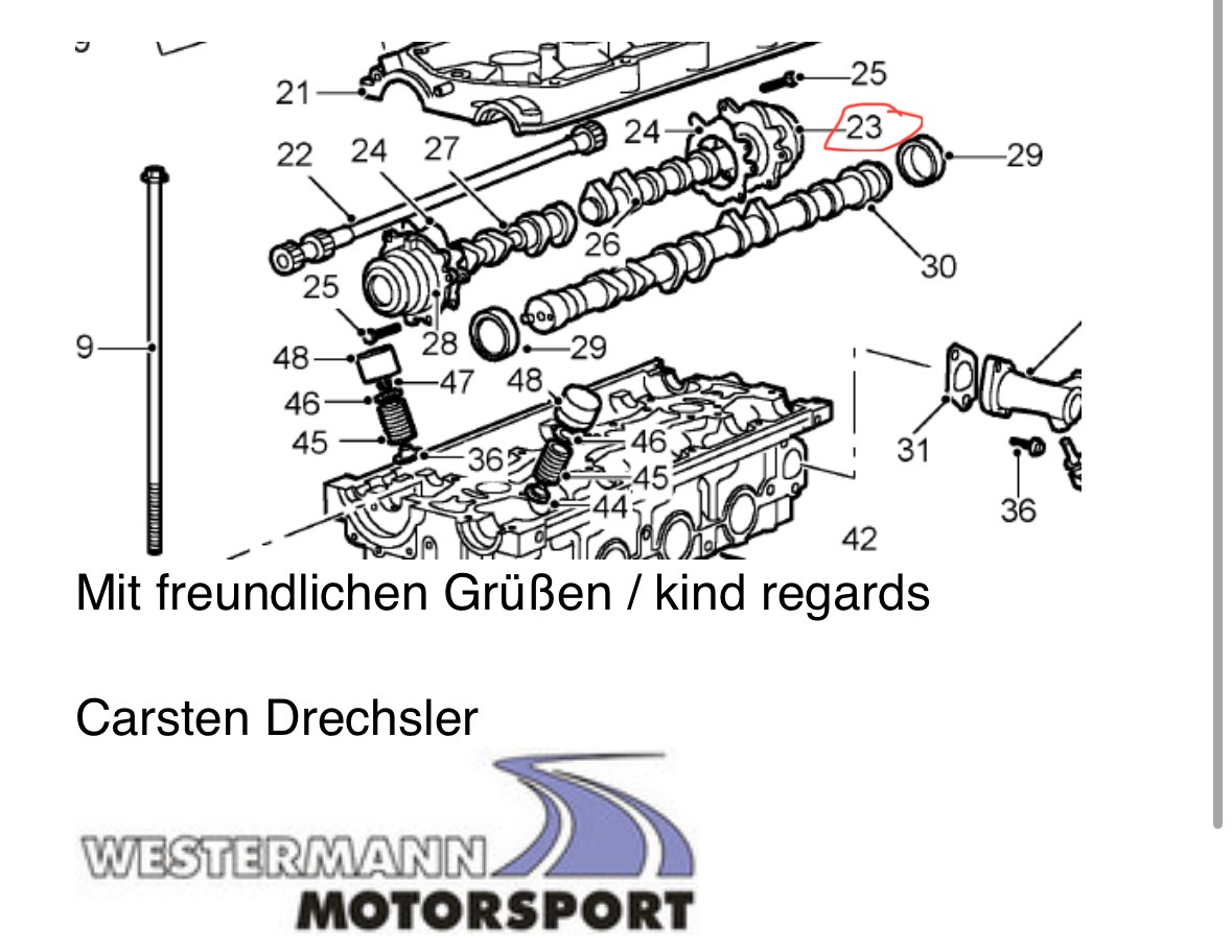

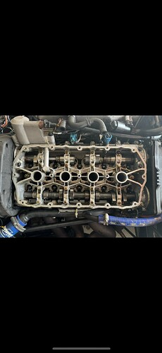

Was war denn genau undicht? 6-Gang? Hab zweimal selber die Simmerringe gewechselt (Tacho- und Welle) und nach kurzer Zeit hatte ich wieder Öl unterm Auto, hab dann irgendwann aufgegeben. Und wenns nicht da raus kommt, dann kommts irgendwo immer aus irgendeiner Entlüftung nachdem es heiss her ging (Diff, Getriebe).
Ich hatte im Vorfeld bereits zweimal die Ventildeckeldichtung getauscht, weil ich meinte das Öl kommt von dort! In Chenevieres hab ich dann nach der ersten Runden nochmal geschaut und festgestellt das er immer noch Öl verliert.
Mit Carsten und Thomas bin ich dann so verblieben das ich weiter fahr, den Motor zuhause reinige, anschließend warm laufen lasse und beobachte wo das Öl austritt!
Danach Bilder zu Carsten —> Simmerringe
Ich vermute sogar das der Ölverlust meine erste Kupplung gekillt hat.
Auf der Explosionszeichnung Pos. 23.
Mein Caterham hat schon seit Ende der letzten Saison ganz leicht Öl verloren, nach dem Trackday war es dann schlimmer.
